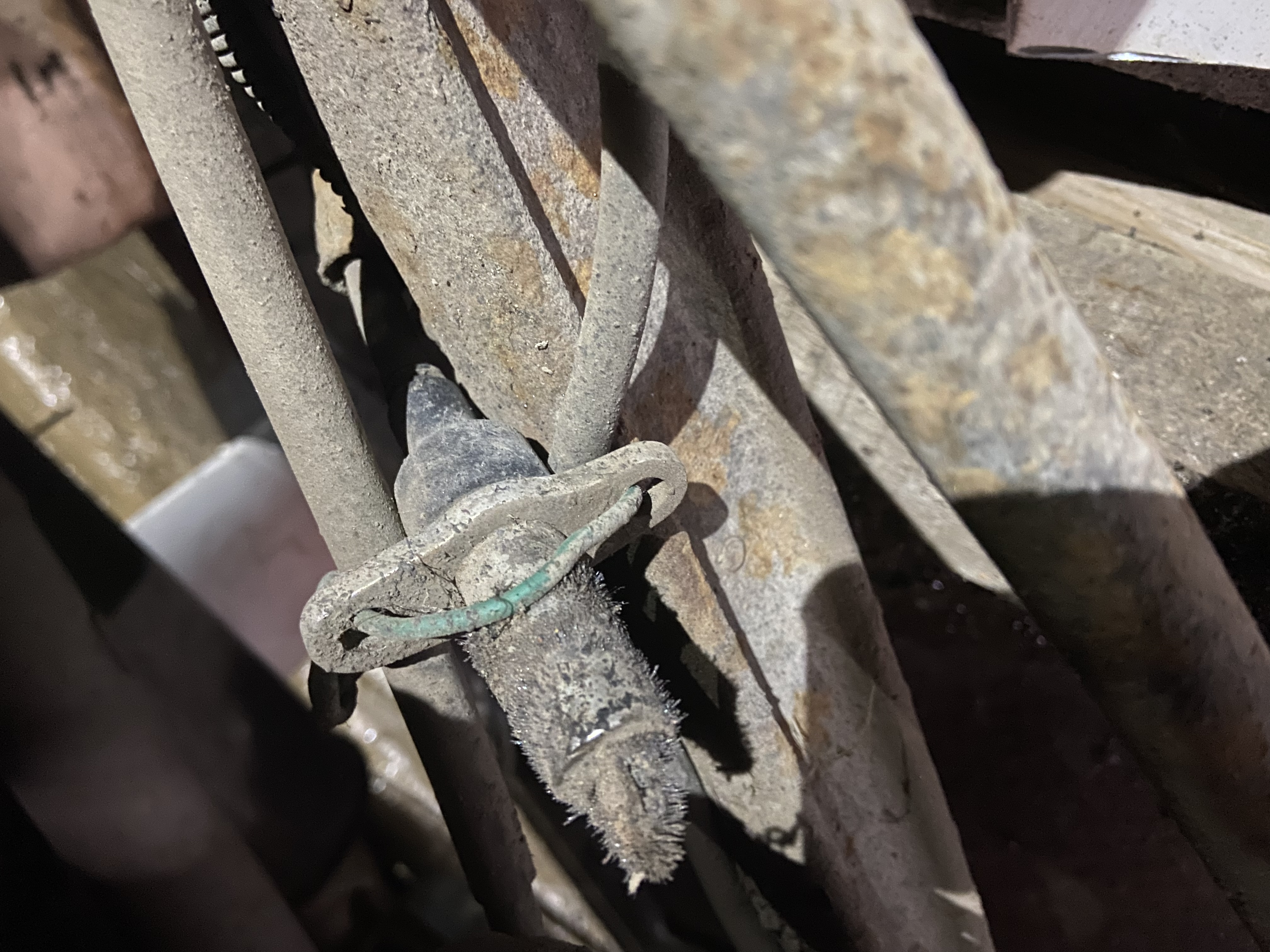

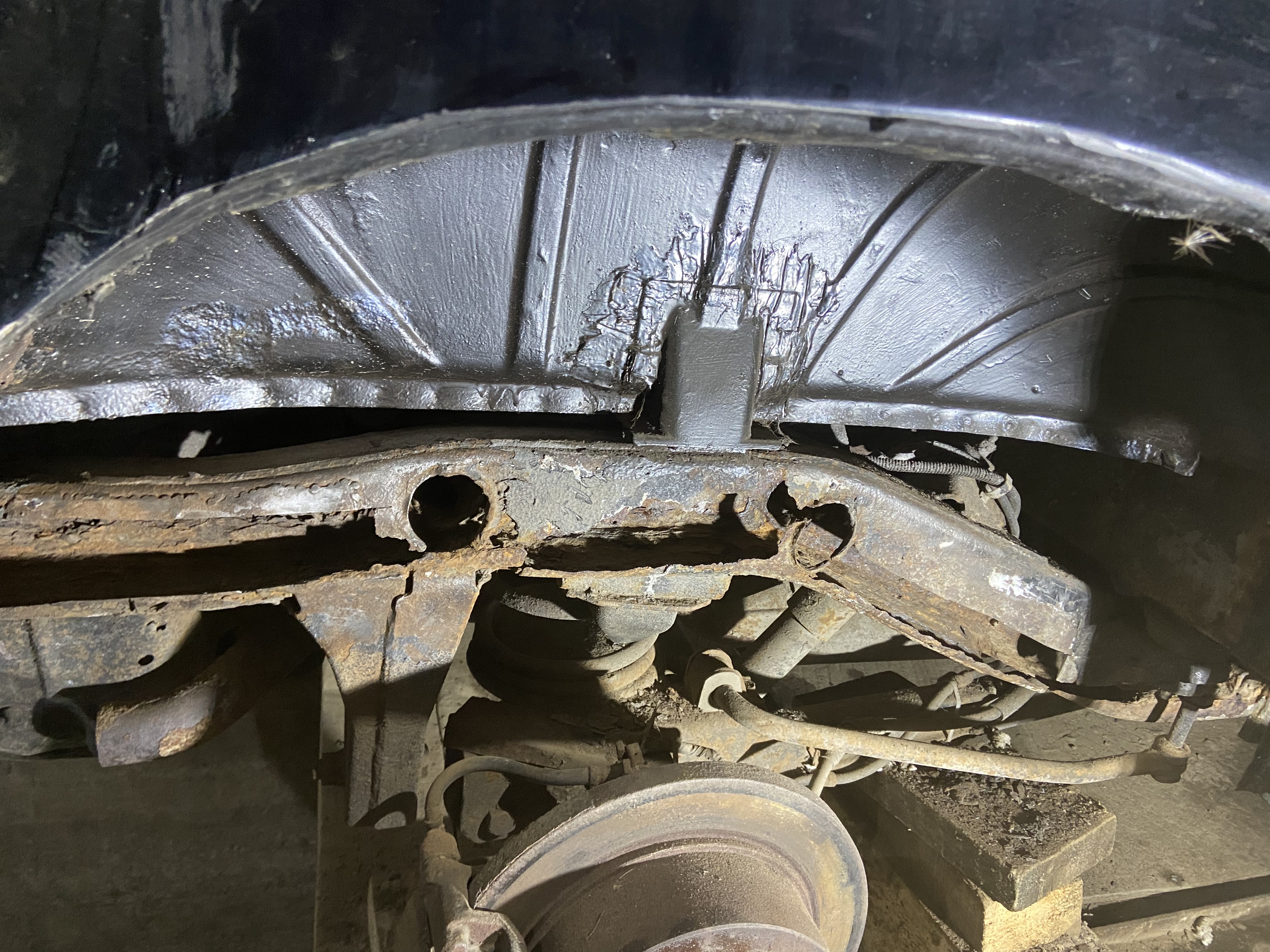

Извините не нашел соответсвующей темы по текущим вопросам по ремонту, пришлось создать такую тему, может и все сюда начнут скидывать мелкие вопросы. И так уважаемые форумчане, паджеро 2 коротыш, по тихой варю раму, делаю электрику, что это за деталь ?😁 спасибо за понимание!

Вот это

Medved102 писал(а): что это за деталь
:*WRITE*: Кусок лыжной палки ...выкинь . :*PARDON*:

А если серьезно ?😁

Medved102 писал(а): Вот это
Это датчик АБС,
но походу он колхозный.
У родного одно ухо крепления, а не два.
ЗЫ
И ещё, датчики П2 бывают двух видов по той части, где магнит: "треугольные" и "квадратные",
они не взаимозаменяемы, зависит от твоей комплектации.

Это датчик АБС на заднем мосту ::-D:

Ну да. Лохматый)))

Хотел похвастаться, желаю один ☺️ так может для кого то будет мотивация

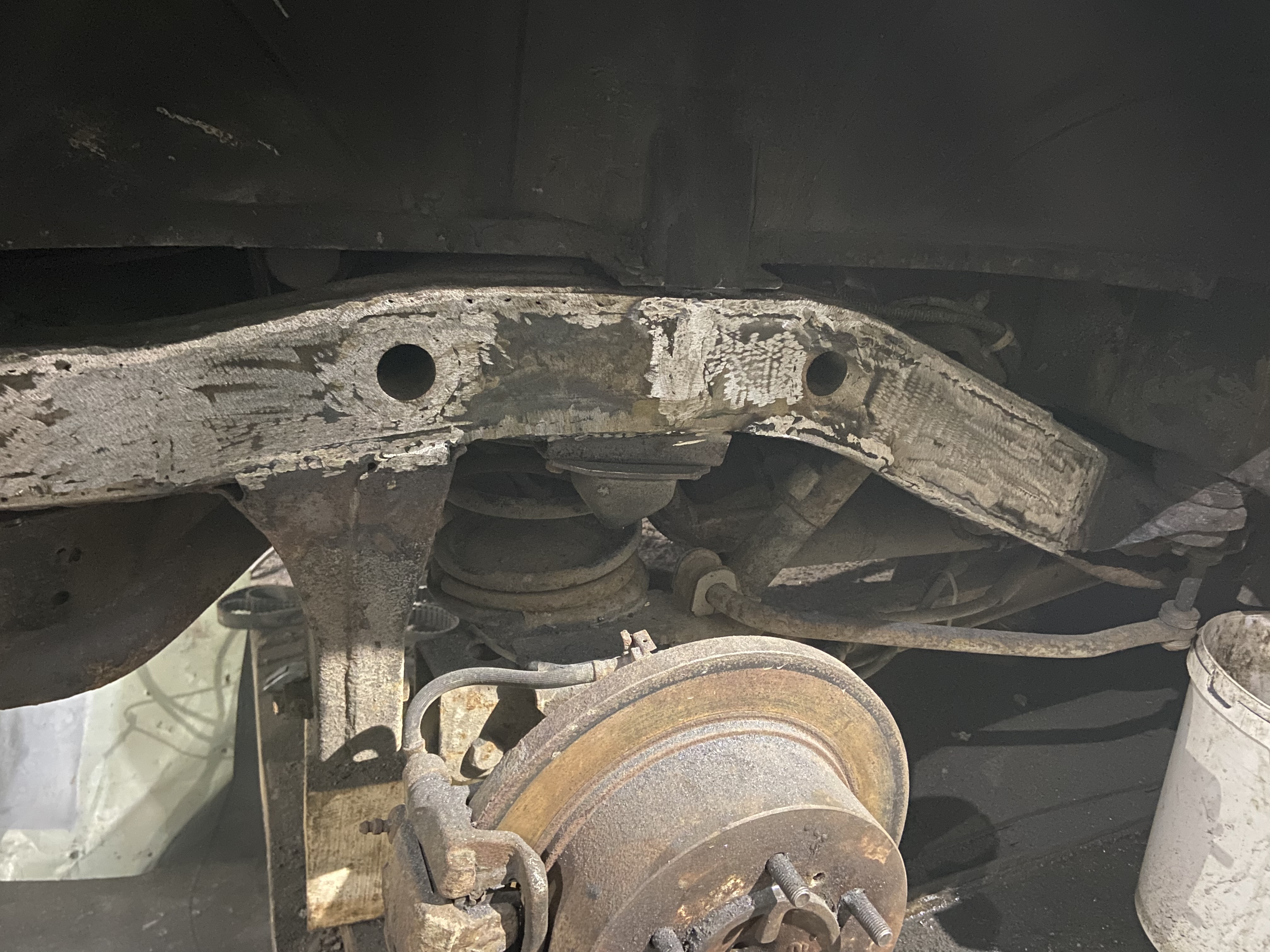

Medved102 писал(а): может для кого то будет мотивация
Дренаж сделал?
Вот почитай мои посты на этой странице viewtopic.php?t=142193&start=40
Работает!

Сообщение Medved102 »
До дренажа мне еще далеко, дальше внизу где вы сделали дренаж тоже гниль буду вырезать и вваривать новые куски, я думаю вдоль все дырки заварить чтобы оттуда грязь и влага не попадала как в пазух, а потом в нижних точках сделать как вы описали дренажи, просверлить, заварить гайку и закрутить болт для обслуживания, но только как все косяки рамы исправлю вычищу внутри всю грязь и думаю купить пистолет для компрессора и попытаться залить туда пушсало, а если нервов хватит то еще снаружи раму почистить покрасить простой антикоррозионной простой краской, потом покрыть кордоном битумным и в окончаловке пройтись пушсалом. Работы много но это лучше чем взять в деревню ниву. Да и в деревне после города я думаю она уже не будет с такой скоростью кородировать.

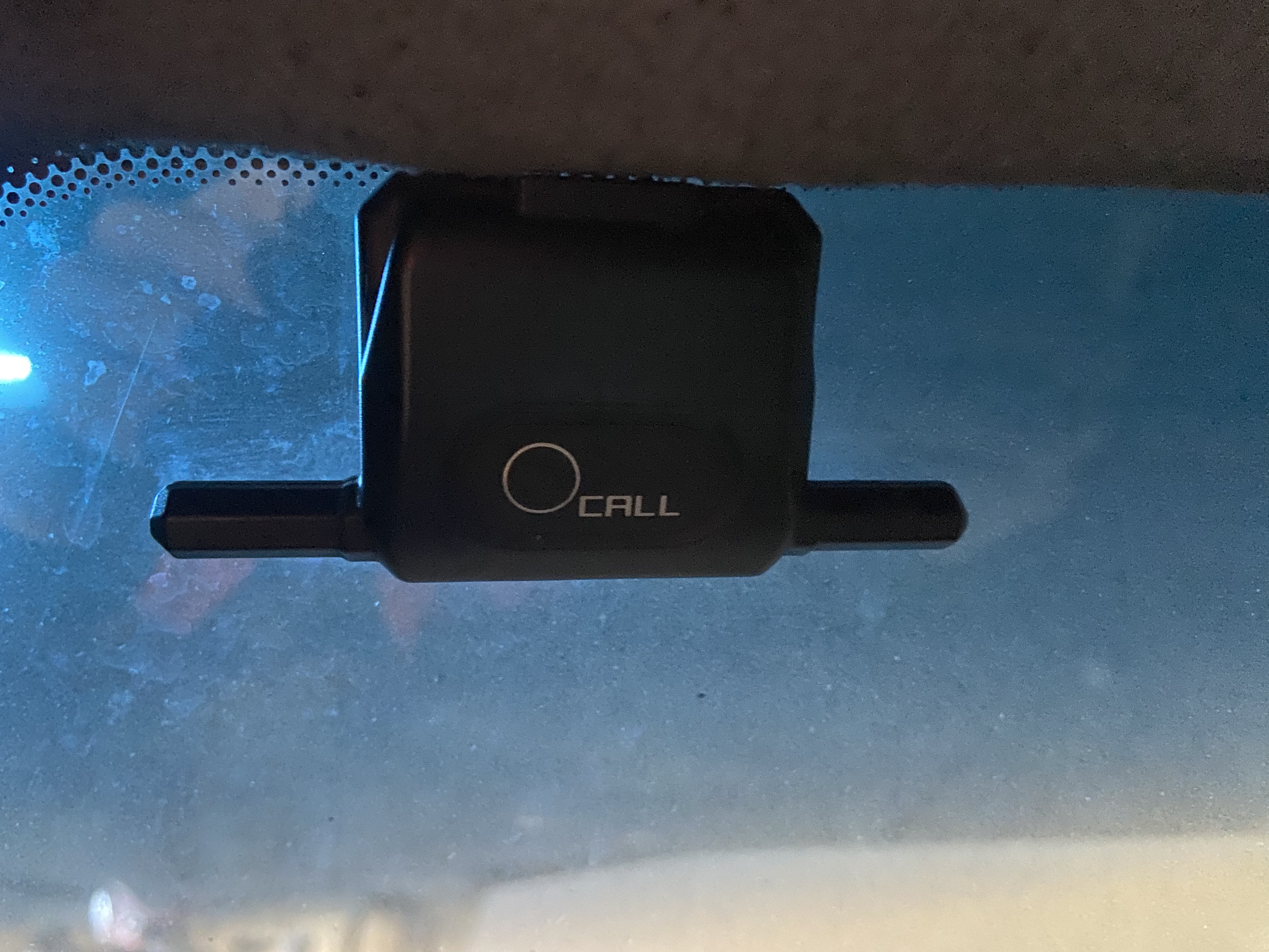

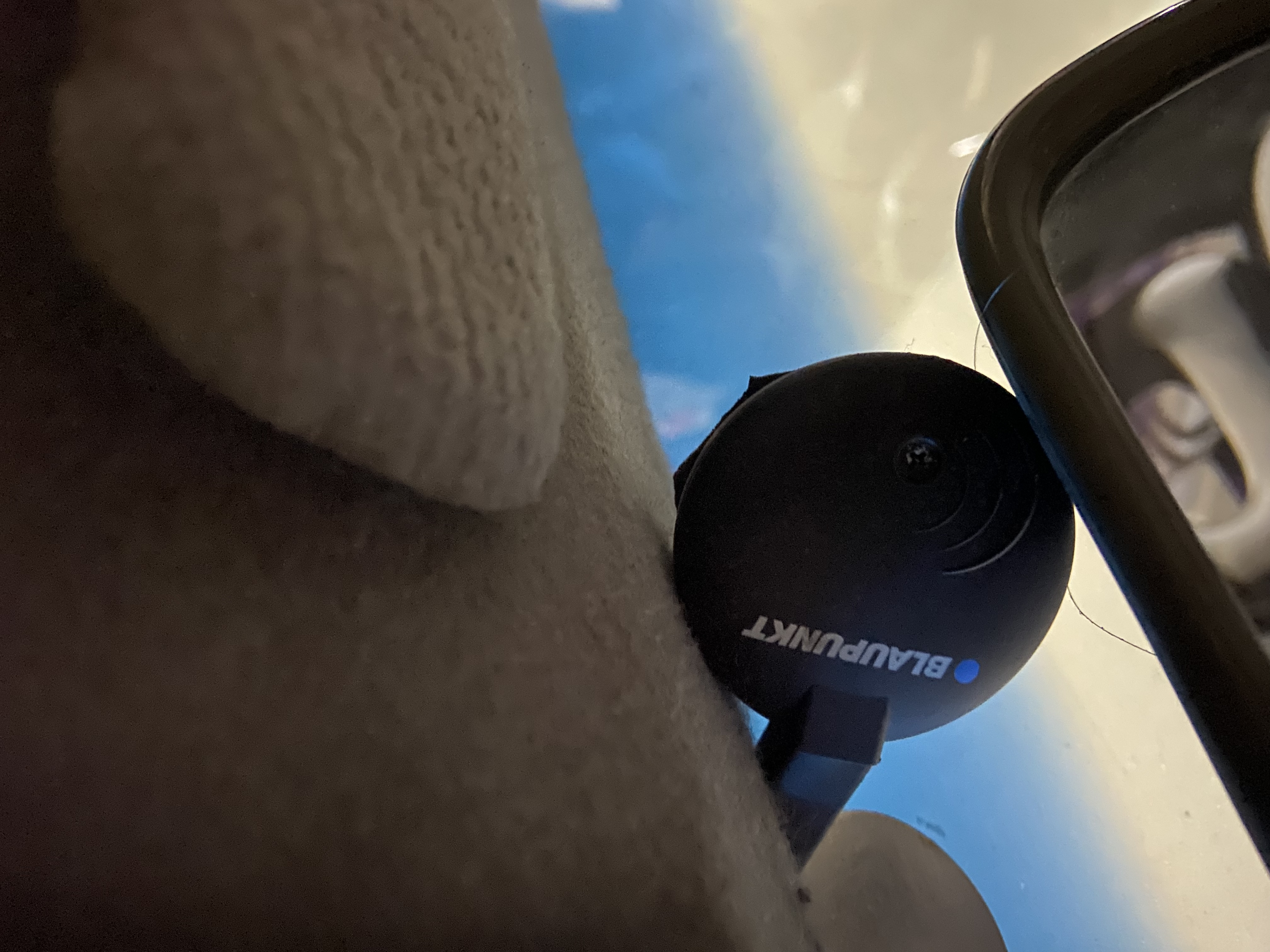

Хотел спросить мало ли , это от левой сигналки же ? Щас простые ключи, сделал центральный замок и открываю по старинке через замочную скважину, хотел вырезать все эти потроха, поэтому решил заранее спросить, чтоб заводское не пильнуть мало ли

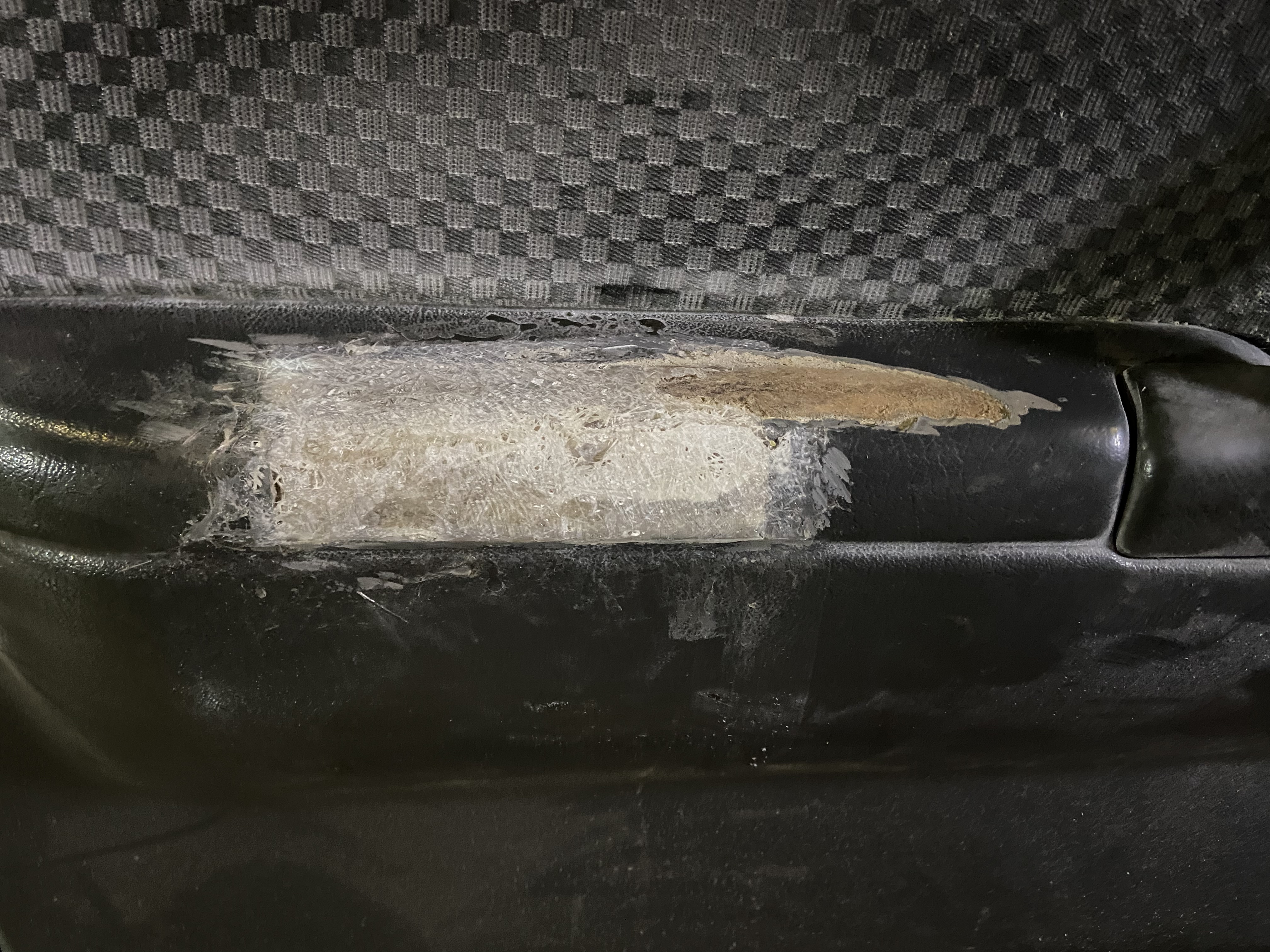

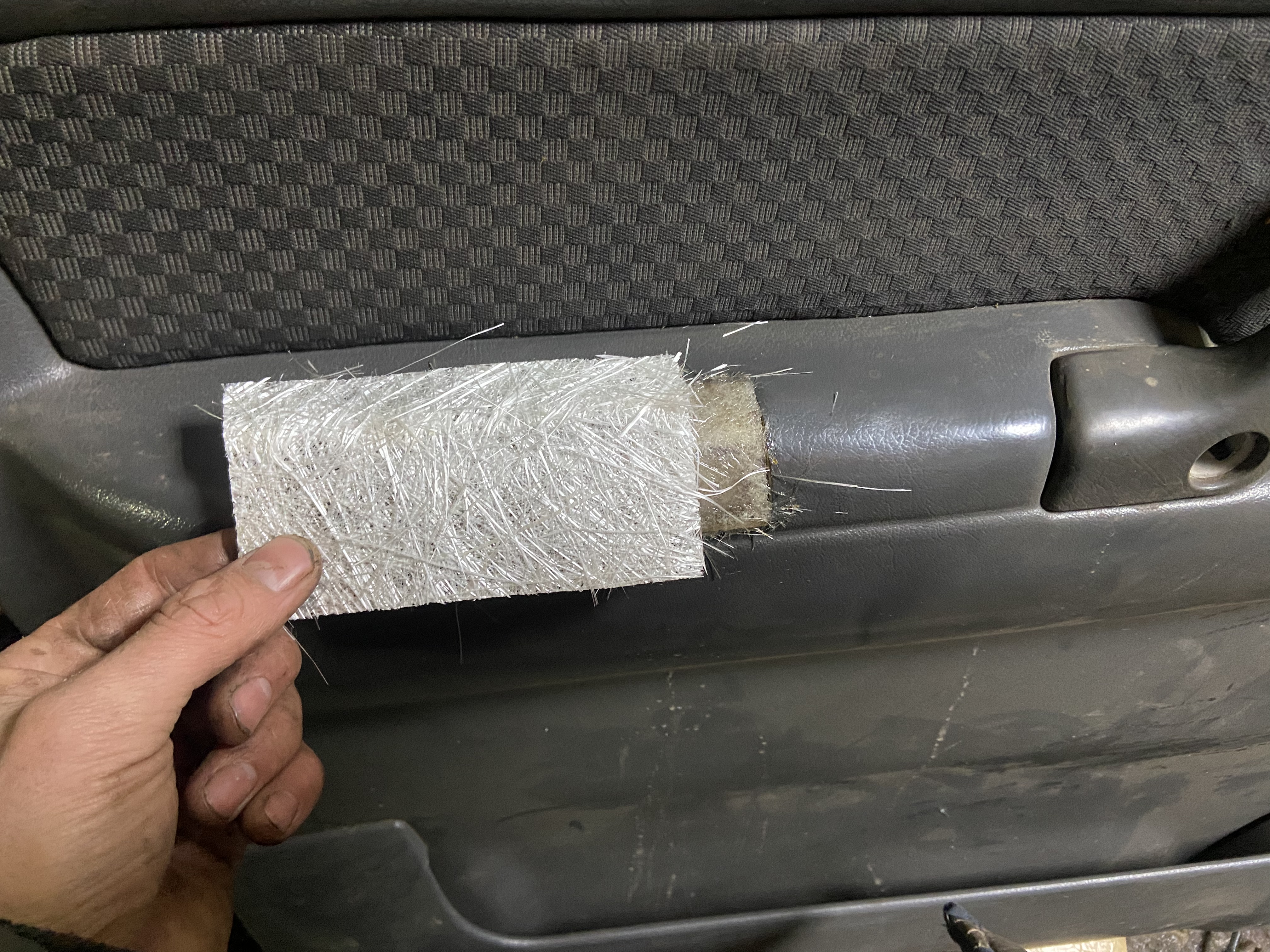

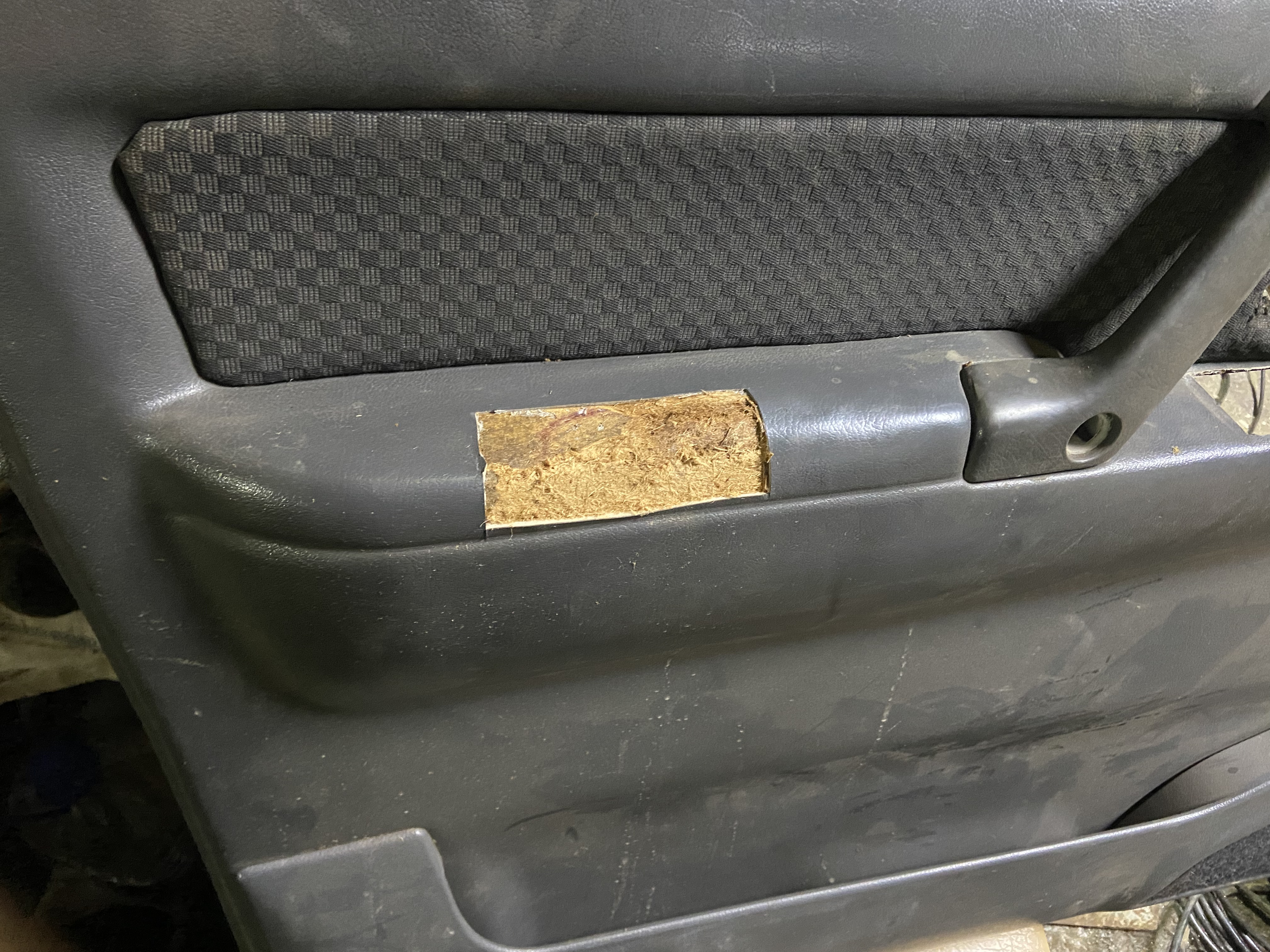

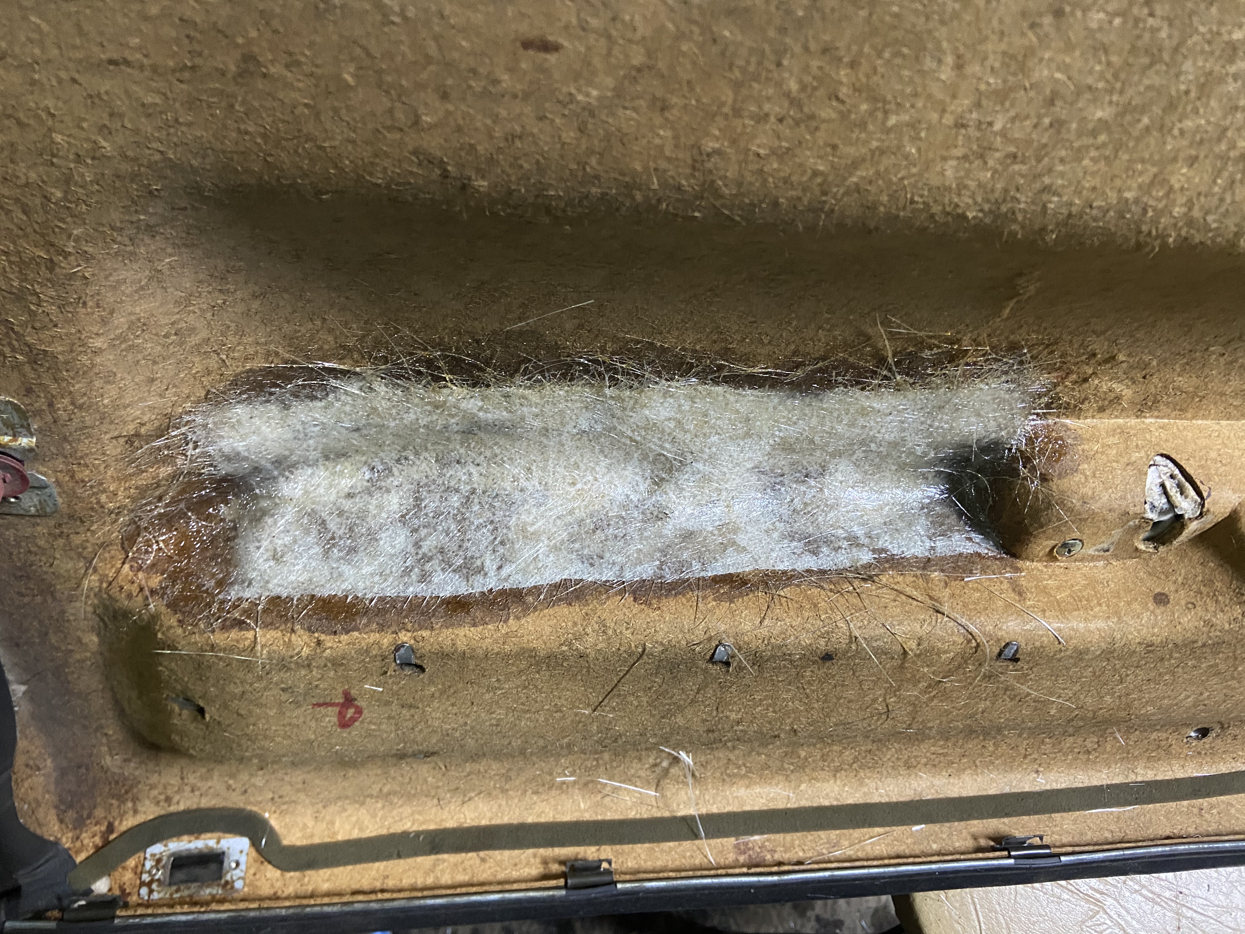

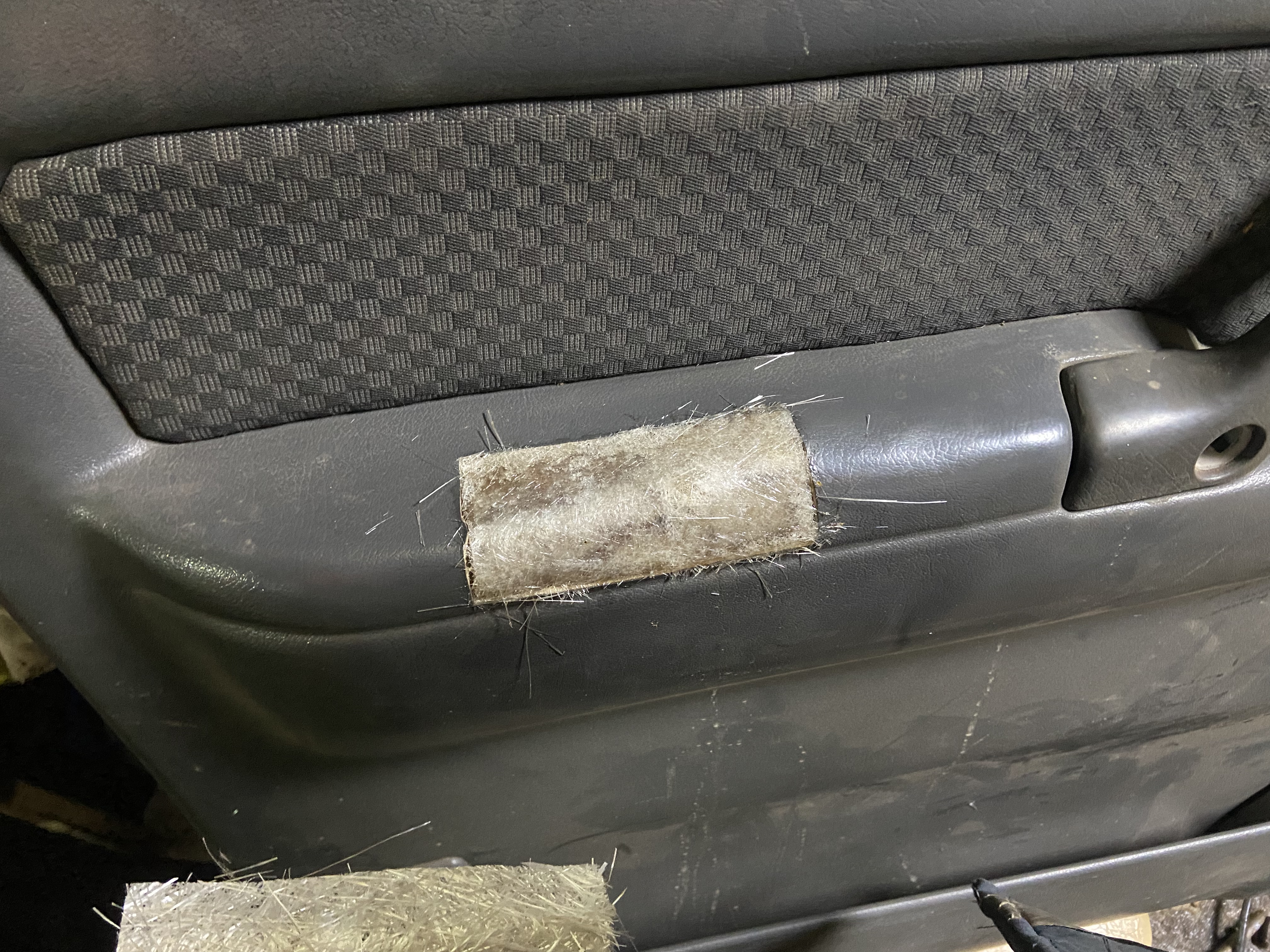

Процесс восстановления карты двери, летом или всю или только этот кусок буду обклеивать термокожой, пока внутри и снаружи заклеил стекловолокном

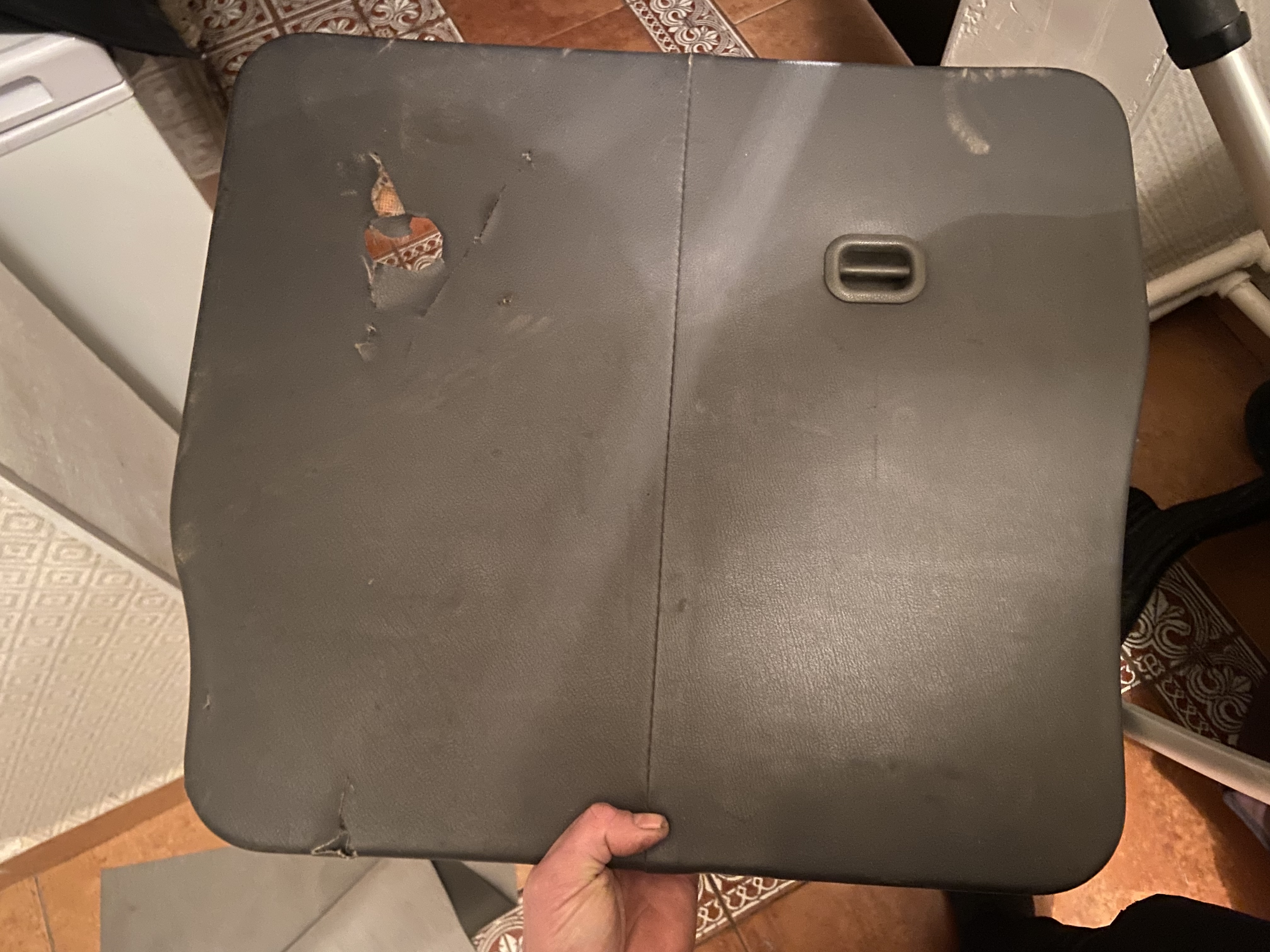

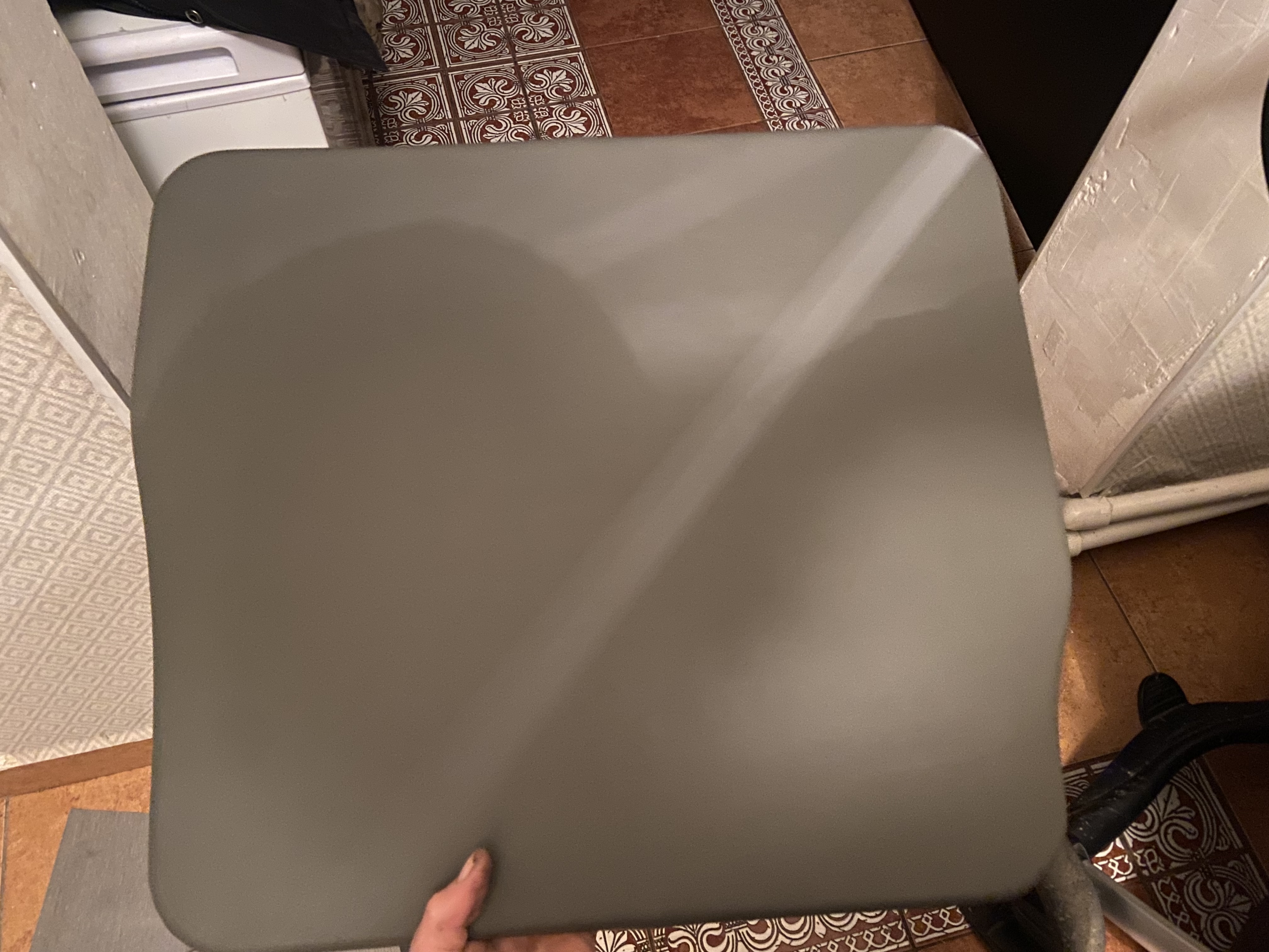

Перетянул заднюю обшивку задних сидений, не клеил, поверх старого строительным степлером, какую смог кожзам заказать на озоне такую и заказал, родная годубоватым цветом отдает, эта-просто серая

Medved102 писал(а): это от левой сигналки же ?
Да.

Blaupunkt - это скорее всего ФМ антена.
