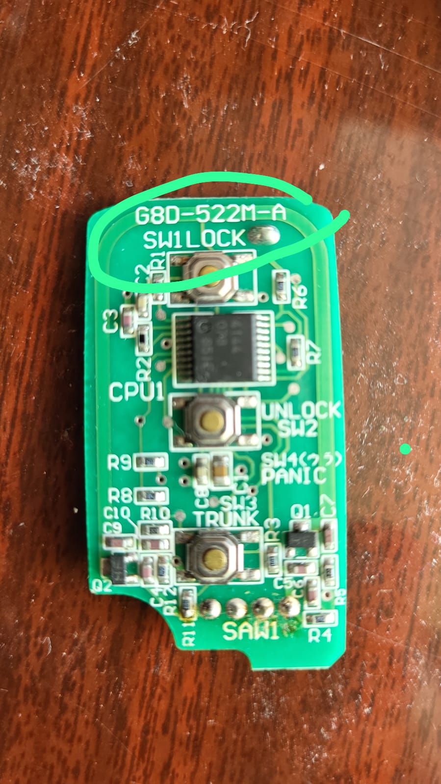

Разберите брелок, внутри плата и на ней нужная маркировка и частоту точно можно посмотреть

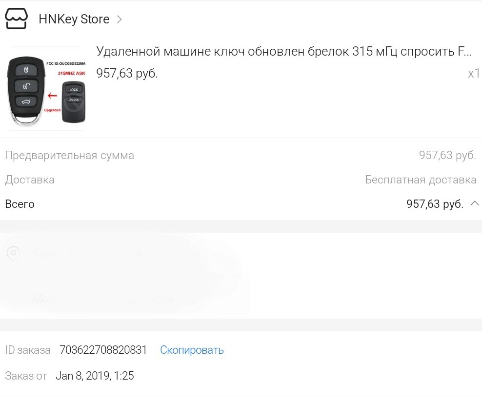

Большое спасибо, что отозвались! Я на такие и смотрю как раз на АлиЭкспресс сейчас.
Но почему то все 4 продавца дружно отвечают, что не подойдёт.
А на плате от моего брелка именно это и написано.

ММС. Штатный брелок (трансмиттер) сигнализации чем заменить?
Не за что. Но! У меня мой штатный был жив и я привязывала второй. Как быть, когда единственный и он труп, я не знаю
