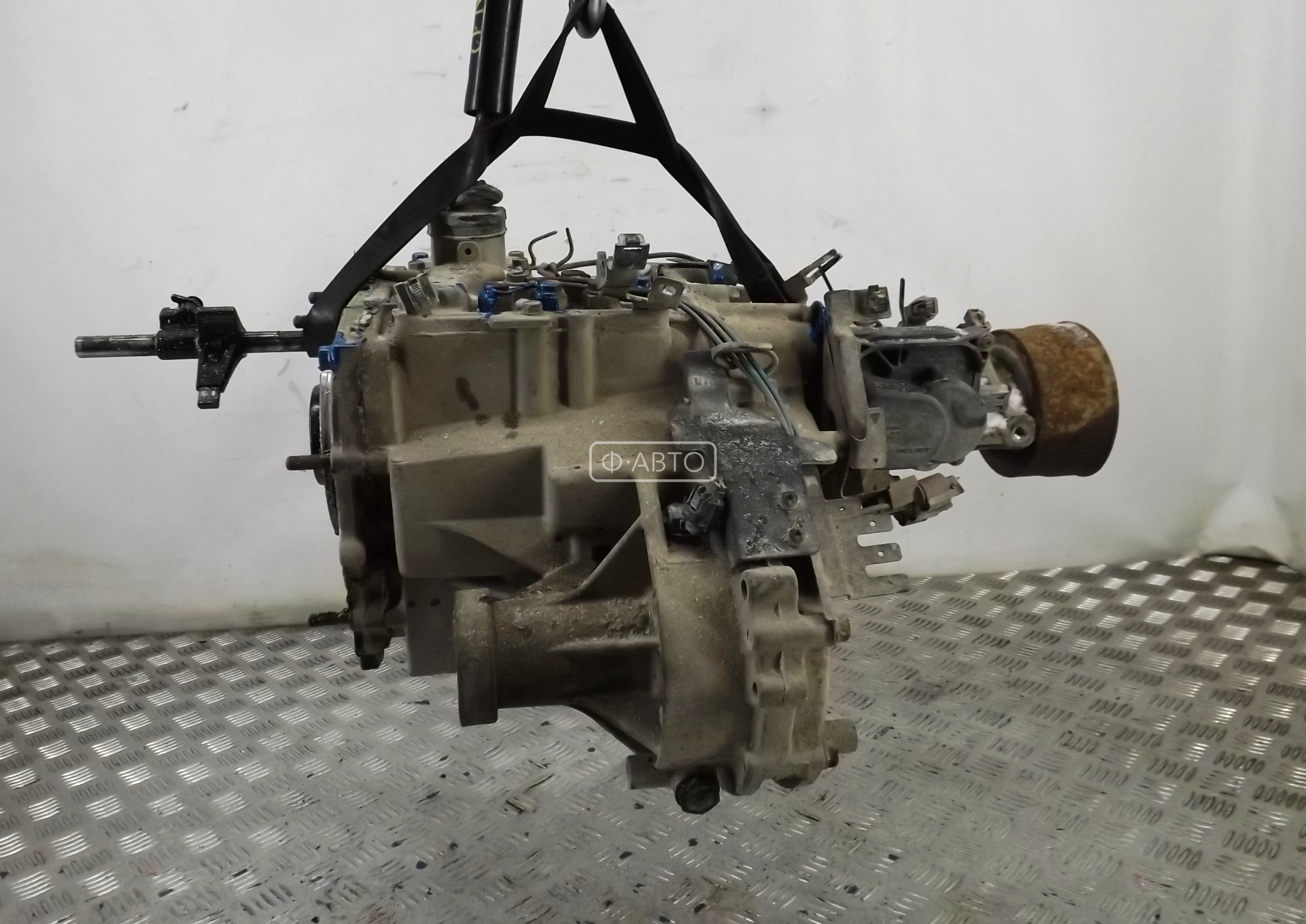

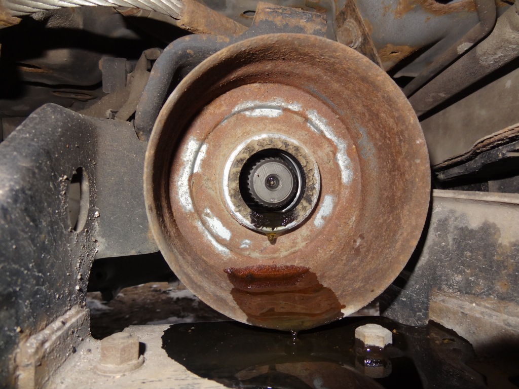

А скажите, на 4M41 кто менял кардан? Из раздатки много масла вытечет?

.kkursor писал(а): А скажите, на 4M41 кто менял кардан? Из раздатки много масла вытечет?
Не знаю насчет переднего кардана, но я в свое время много раз менял задний. И даже ездил без заднего кардана некоторое время! И надо сказать, что это охренительно! Охренительно плавно и очень маневренно. Машина едет как легковушка. Вообще никаких вибраций и лишних шумов.
Но это лирика... к делу.
Да, масло выбегает. Но немного. Уровень его в раздатке подобран таким образом, что уровень выхода карданов как раз на уровне уровня масла, извините за тафталогию.
По заднему кардану у меня сложилось впечатление, что убегает около 100-150 грамм (то что собирается в хвостовике, где обитель баббитовой втулки).

.kkursor писал(а): Из раздатки много масла вытечет
А посмотреть не судьба???

Смайлик писал(а): А посмотреть не судьба???
Посмотреть куда??????

hc2hunter писал(а): Да, масло выбегает. Но немного. Уровень его в раздатке подобран таким образом, что уровень выхода карданов как раз на уровне уровня масла, извините за тафталогию.
То есть, по идее, если поднять морду за левую сторону - должно получиться норм снять кардан.
Просто думаю - самому открутить или сдаться. Мне просто это нужно будет делать два раза - поставить временный, отвезти свой в сервис на ремонт, а потом вернуть свой назад.

.kkursor писал(а): Посмотреть куда??????
Под машину....
У тебя шлицы кардана находятся почти на одном уровне со сливной пробкой.
Если ты сможешь за секунду выдернуть один кардан и вставить другой то вытечет поллитра, а вообще хорошо подходит сантех заглушка 40мм

.kkursor писал(а): То есть, по идее, если поднять морду за левую сторону - должно получиться норм снять кардан
Перечитай опус повторно
hc2hunter писал(а): Не знаю насчет переднего кардана, но я в свое время много раз менял задний. И даже ездил без заднего кардана некоторое время! И надо сказать, что это охренительно! Охренительно плавно и очень маневренно. Машина едет как легковушка. Вообще никаких вибраций и лишних шумов.
Зацени как
hc2hunter писал(а): Уровень его в раздатке подобран таким образом, что уровень выхода карданов как раз на уровне уровня масла
Вам надо обоим под машину залезть.
