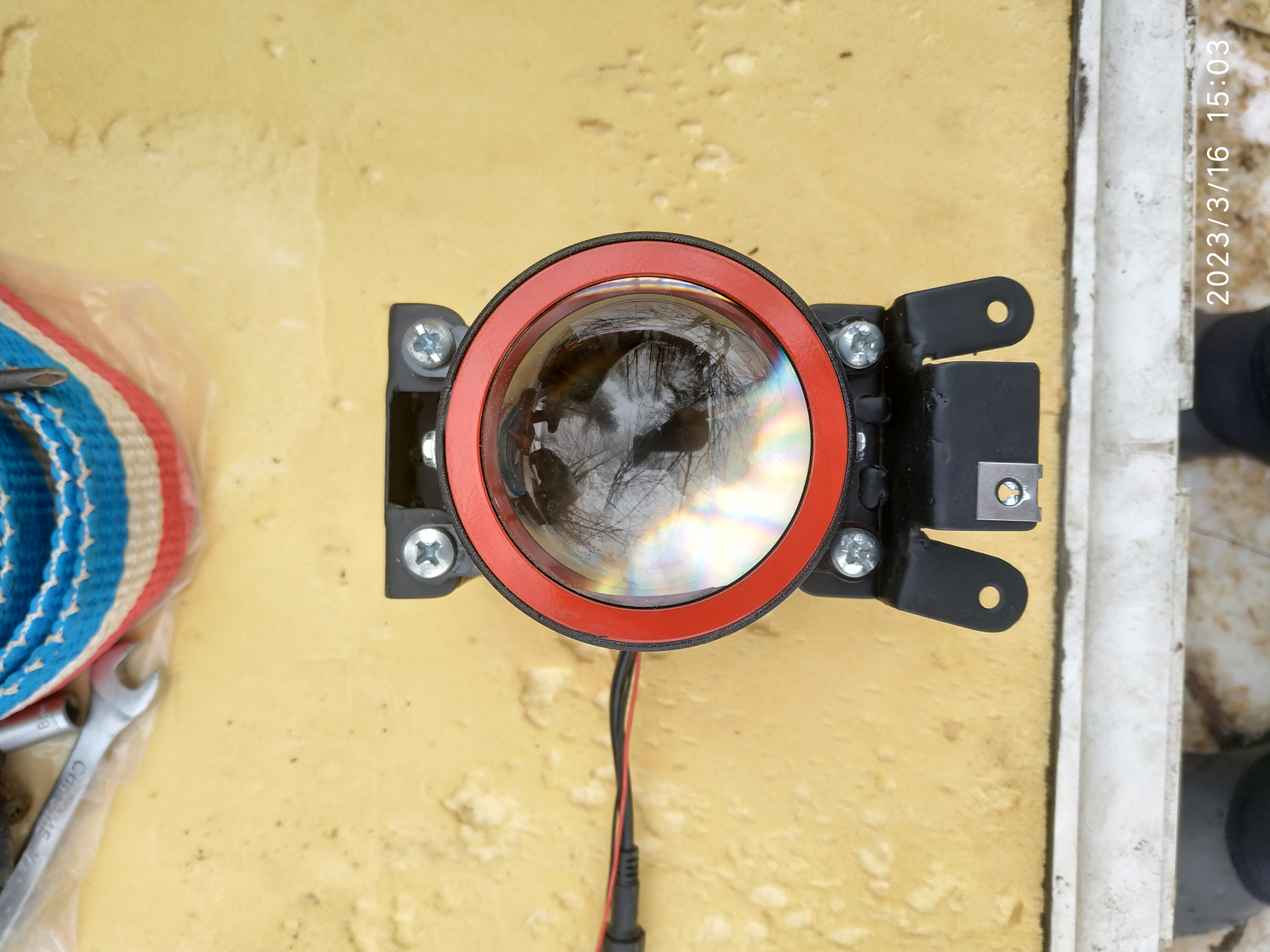

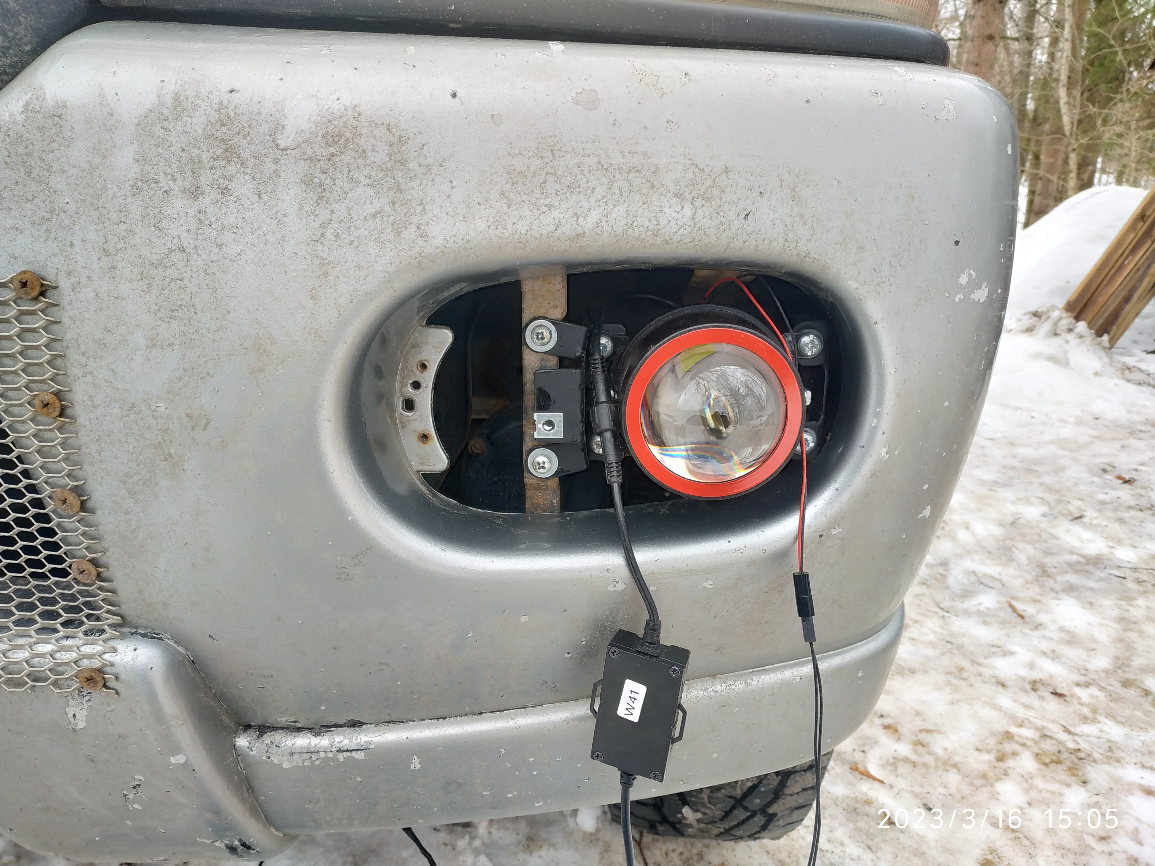

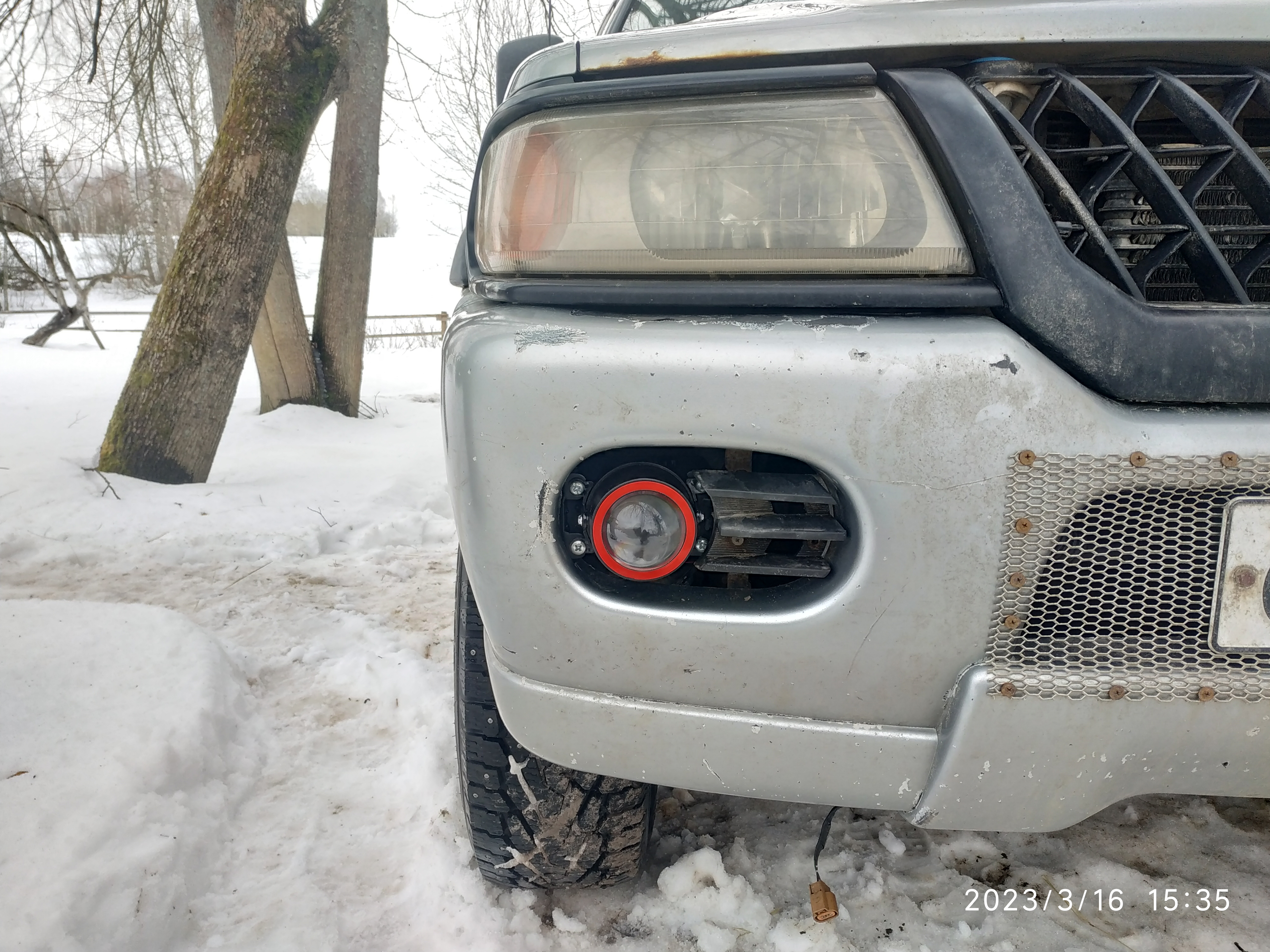

Добрый день!
В связи с улучшением света возникло несколько вопросов:
Монтеро Спорт, 1999 г.в.
Установлены противотуманные фары bi-led (ближний+дальний), кнопка и реле.
Нужно сделать так, чтобы при включении дальнего света в штатных фарах противотуманки не гасли, а переходили в режим "дальний свет" (то есть переключалась шторка внутри противотуманной фары). Два провода "дальнего" от туманки подключил к фишке на основной фаре.
Итог - при включении дальнего шторка внутри противотуманнки щёлкает, а фара не включается (((
1. Как сделать (по возможности максимально просто), чтобы противотуманки НЕ ГАСЛИ при включении дальнего света в основных фарах?
Пожалуйста, объясните по простому!
Большое спасибо!

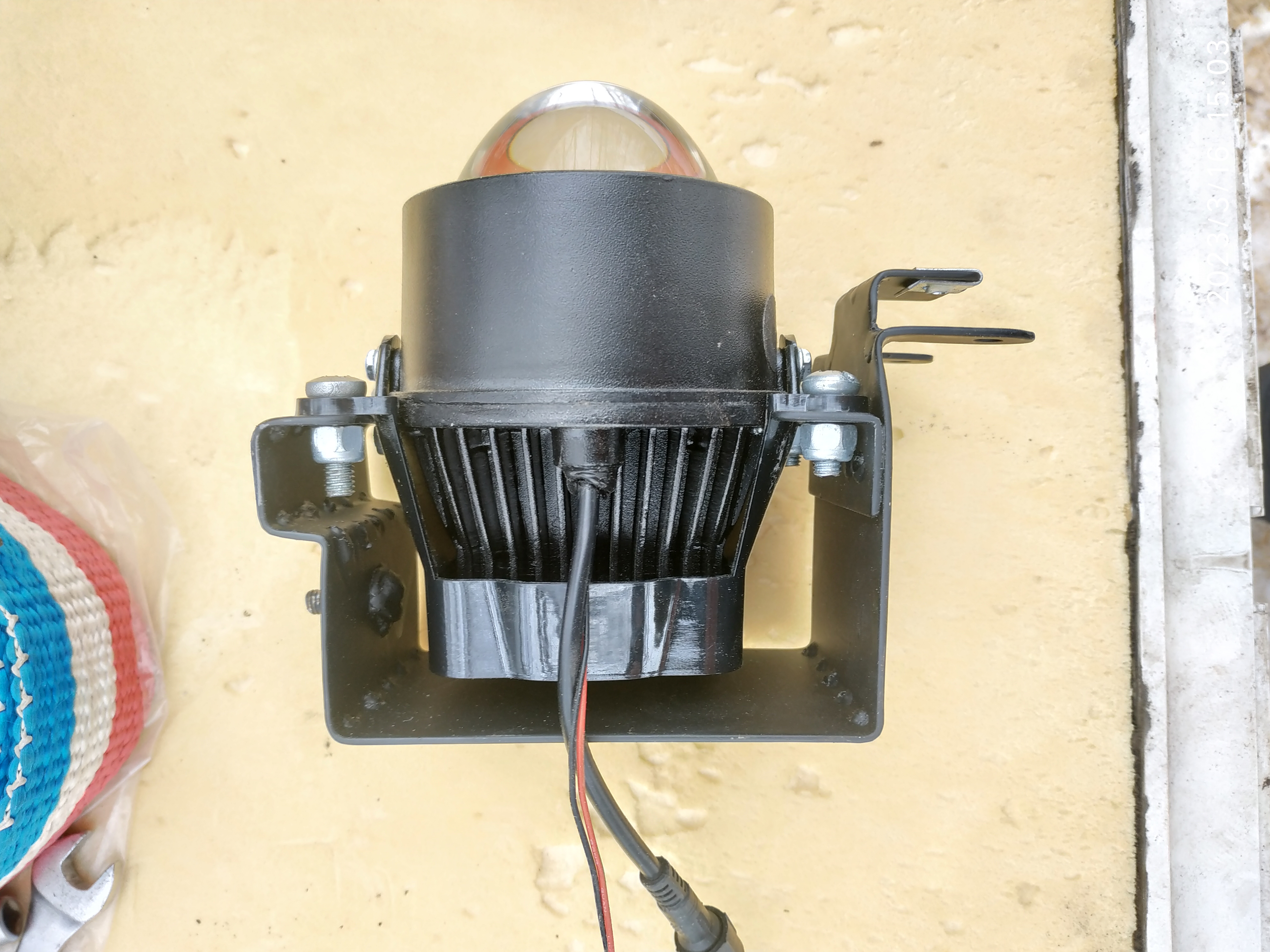

Смотри, из этой колбы би-лед выходит 4 провода.
Два из них с разъемом Н11 для подключения ближнего с помощью разъёма штатных противотуманок. На этом же проводе висит драйвер.
И ещё два тонких длинных проводка для подключения (видимо) к проводам дальнего основной фары.
Все подключил. Итог - "туманка" эта работает в режиме ближнего вместе с основным ближним при нажатой кнопке вкл. птф в салоне. При переключении на дальний щёлкает шторка внутри би-лед. И всё. Сама "противотуманка" в режиме "дальний" не включается!
