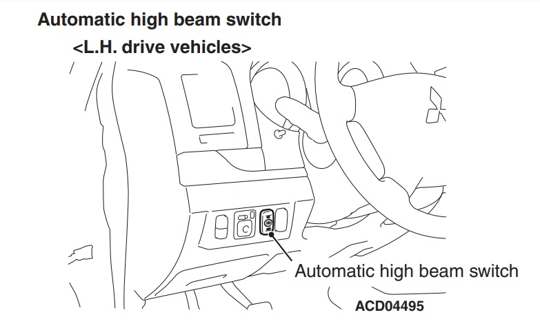

А вот такая кнопка есть?

SNOOPER писал(а): 19 мар 2023, 15:18 А вот такая кнопка есть?
Нет. Заглушка.
Понял вас. Значит этой системы у меня просто нет, но ЭБУ об этом не знает.
Нет. Заглушка.
Теперь и Вы в курсе.))
