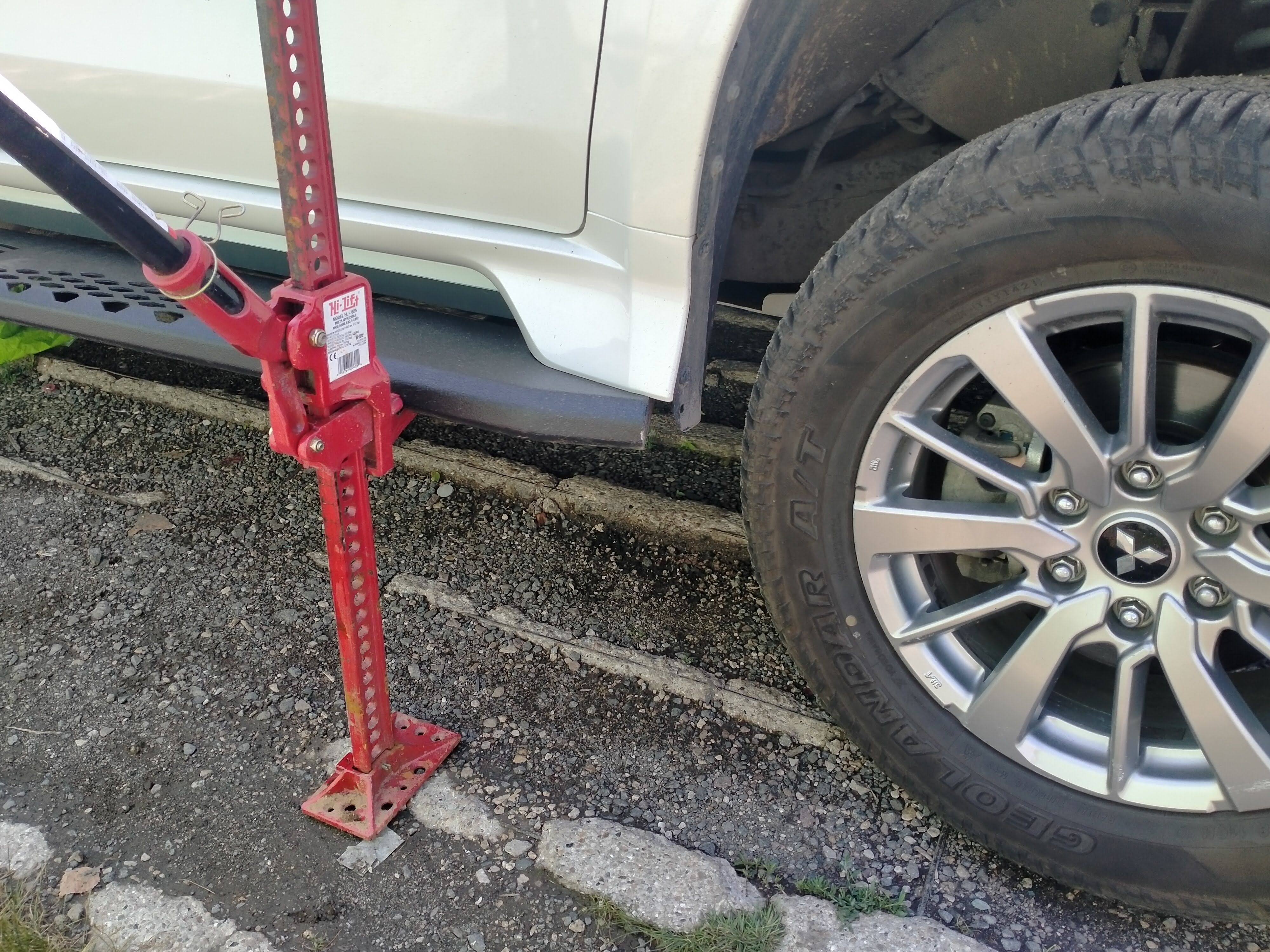

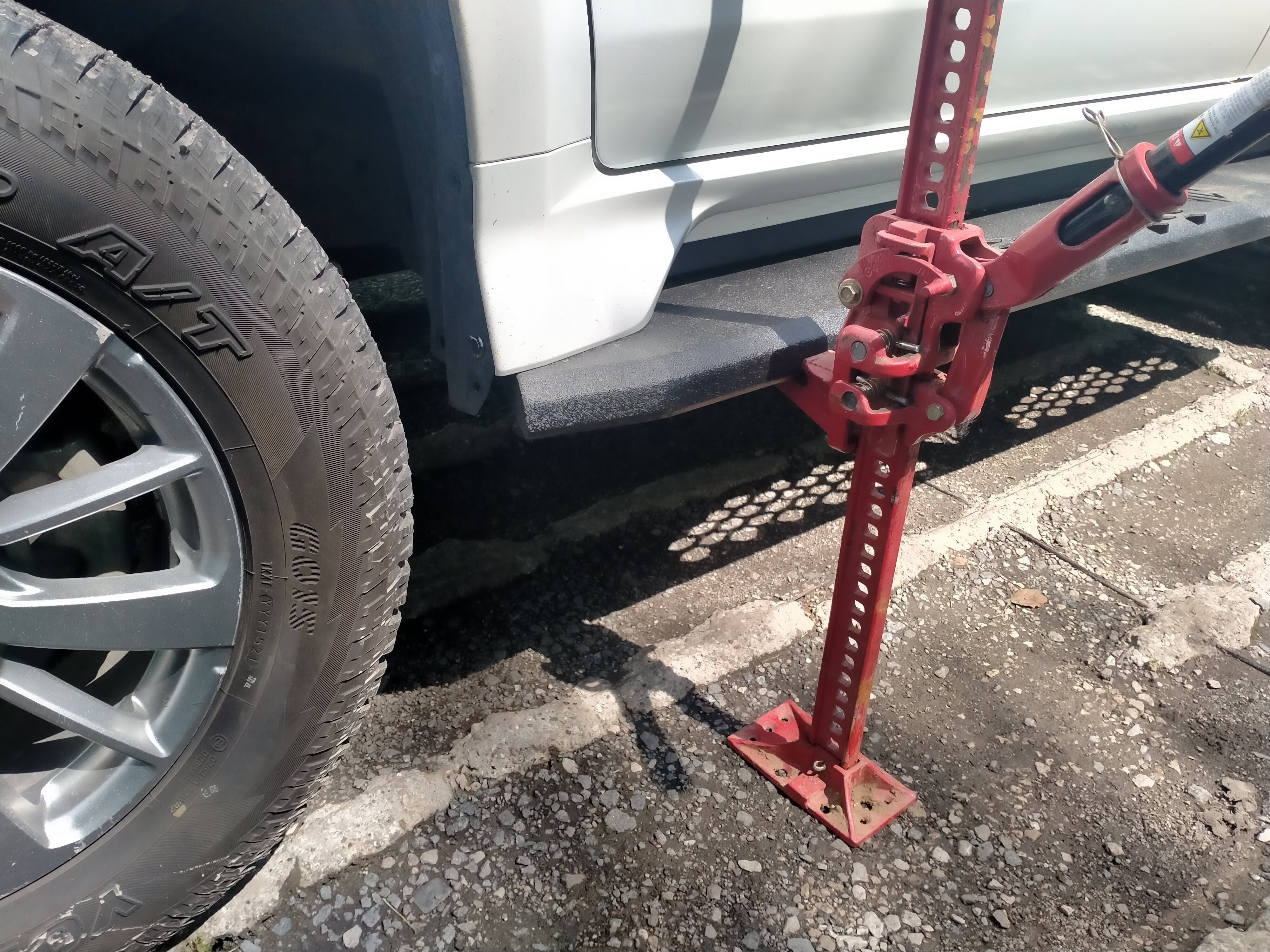

площадку под лебедку хвалю, а вот пороги г... Выглядят бомбически, а вот поднять джеком не позволяют
