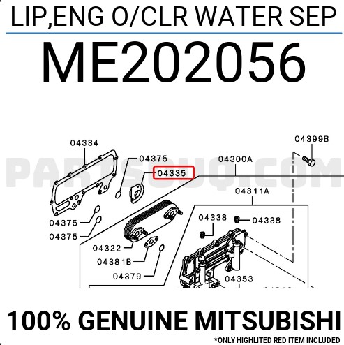

Приветствую. Подскажите пожалуйста назначение прокладки ME202056 ? Давит масло в антифриз, решил перебрать маслоохладитель, эта прокладка сейчас только под заказ и ждать долго. Вот хочу узнать может ли быть она причиной. По схеме не пойму ее назначениия.

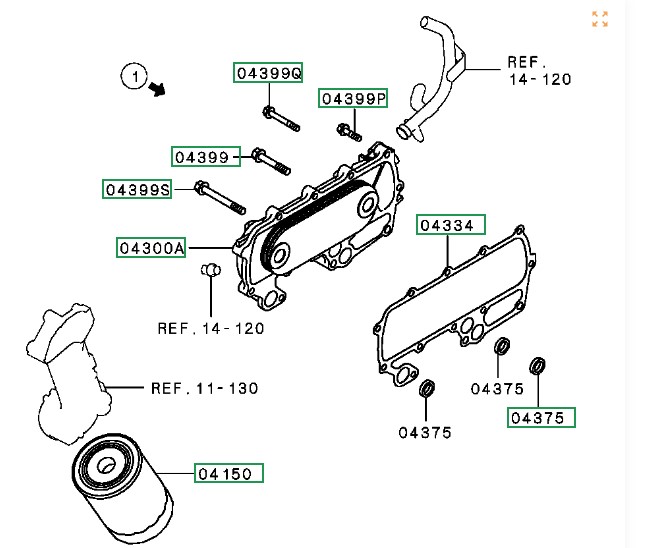

Руководствовался вот этой статьей с драйва: https://www.drive2.ru/l/588310739945557336/
А на 4-м паджеро нет этой прокладки на схеме, т.к. маслоохладитель идет в сборе. И вот этой ME203802 прокладки тоже чтоли нет ?

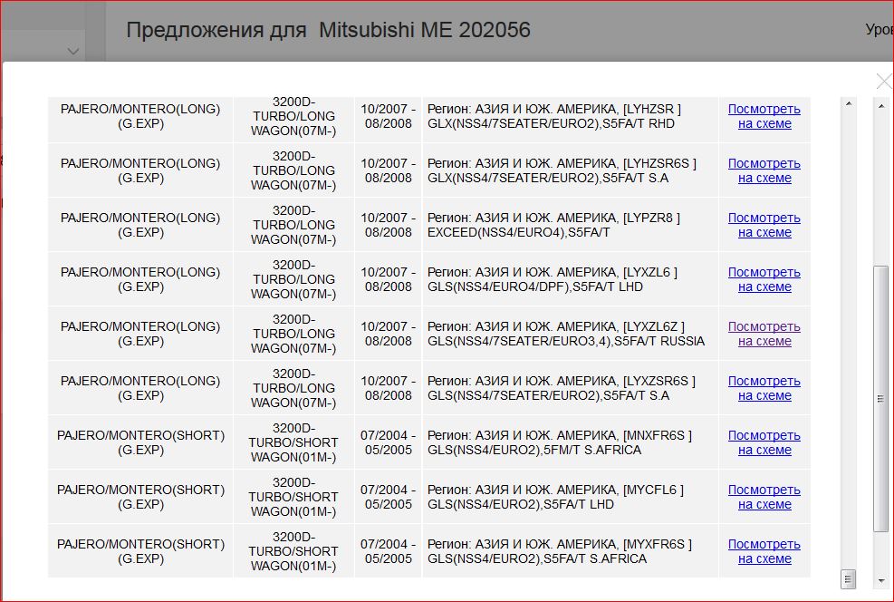

ME202056 применение

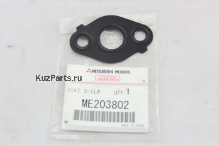

Заказал MH035094 - 5 шт
MF520009 - 1 шт
ME203802 - 2 шт
Этого достаточно перебрать маслоохладитель? Прокладки турбины/выпуска я не считаю, их тоже купил
