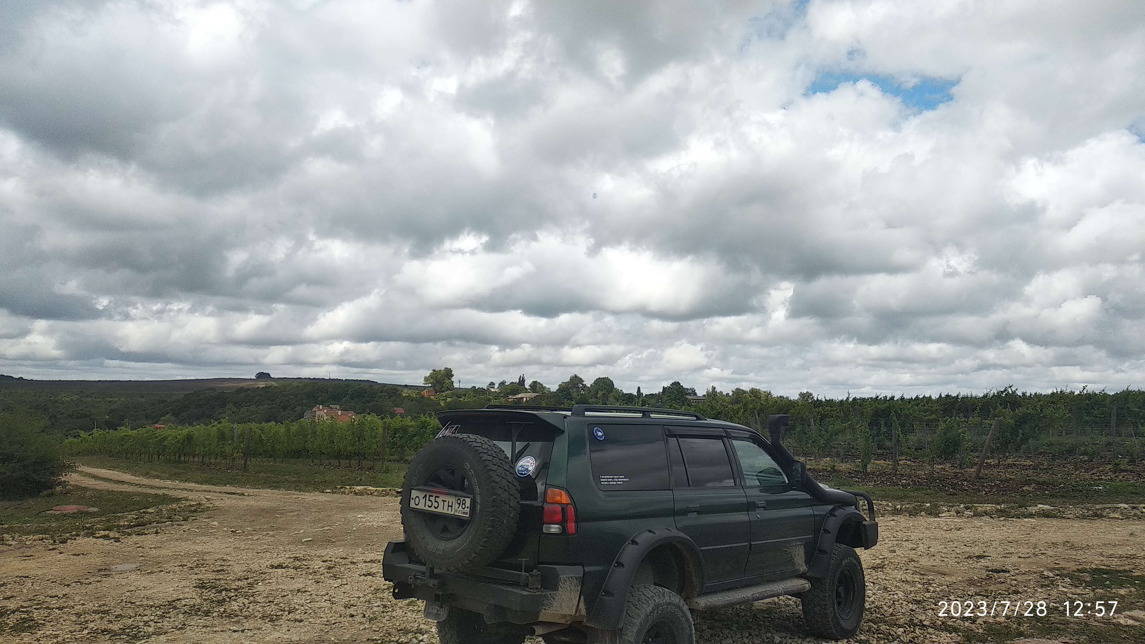

Сообщение metis »
У меня от "проЭксперт" стоят уже года два. Немного в одном месте,"косячок" с прилеганием, но в целом крепкие...

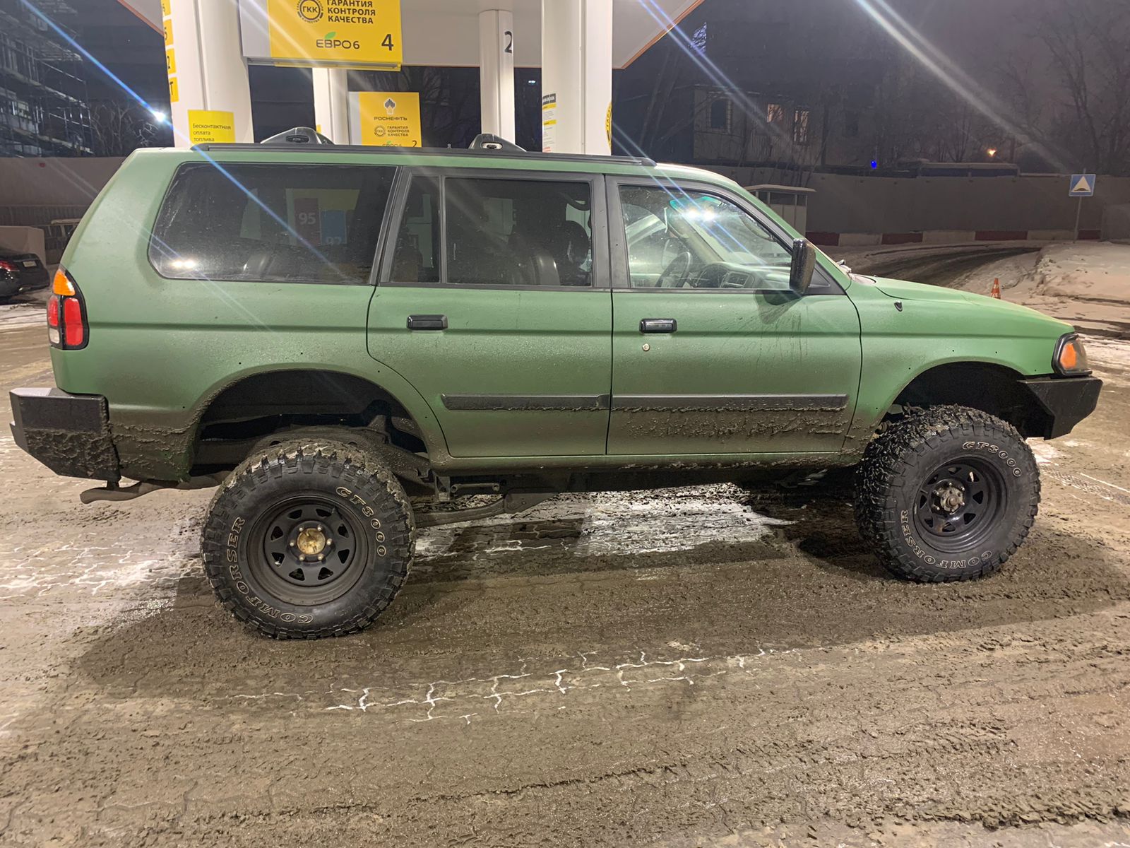

Сообщение metis »
BorisBritva писал(а): 9 см расширения не через чур много ? цепляться обо все будут
Вылет у дисков какой? Судя по аватарке " минус"... Диски "-19" , в арках "ПроЭксперт" ещё утопают. Если по "жести" в грязь, то лучше резиновые.
