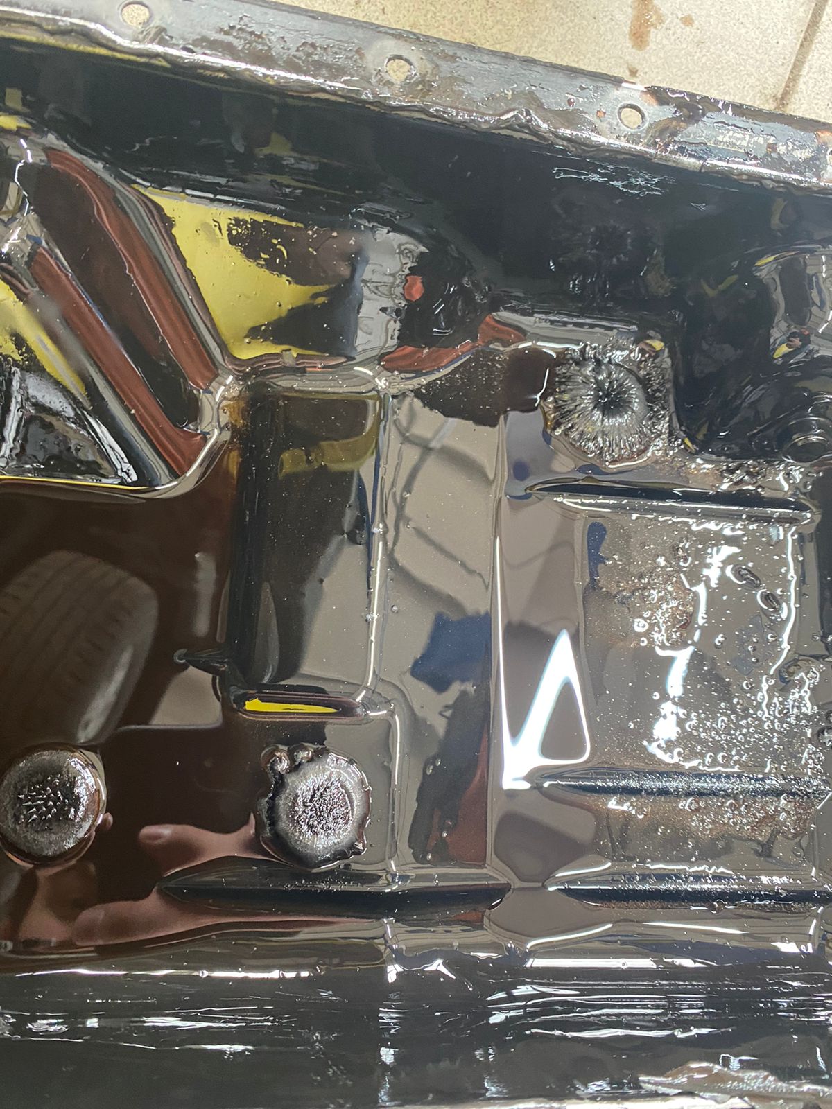

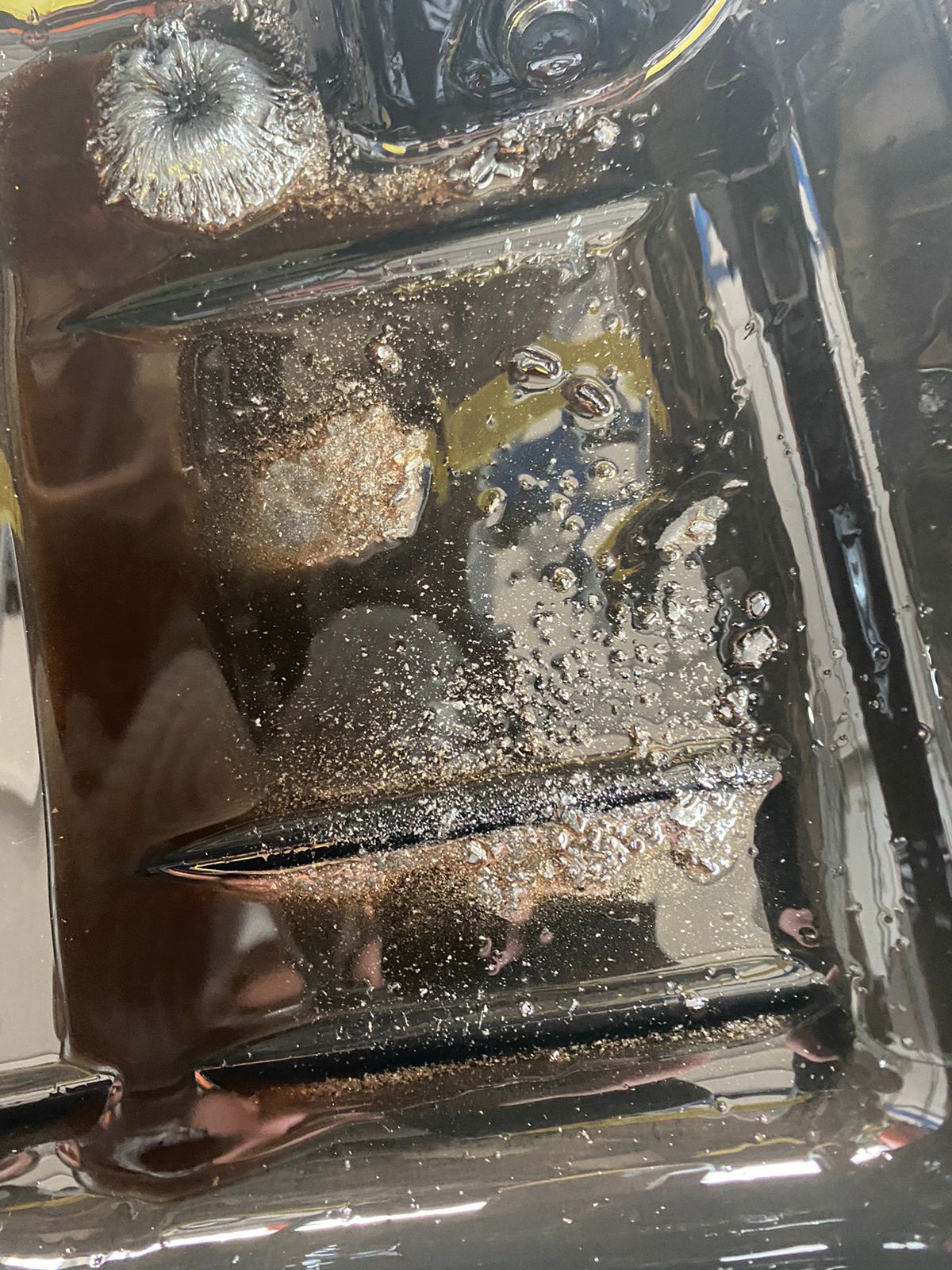

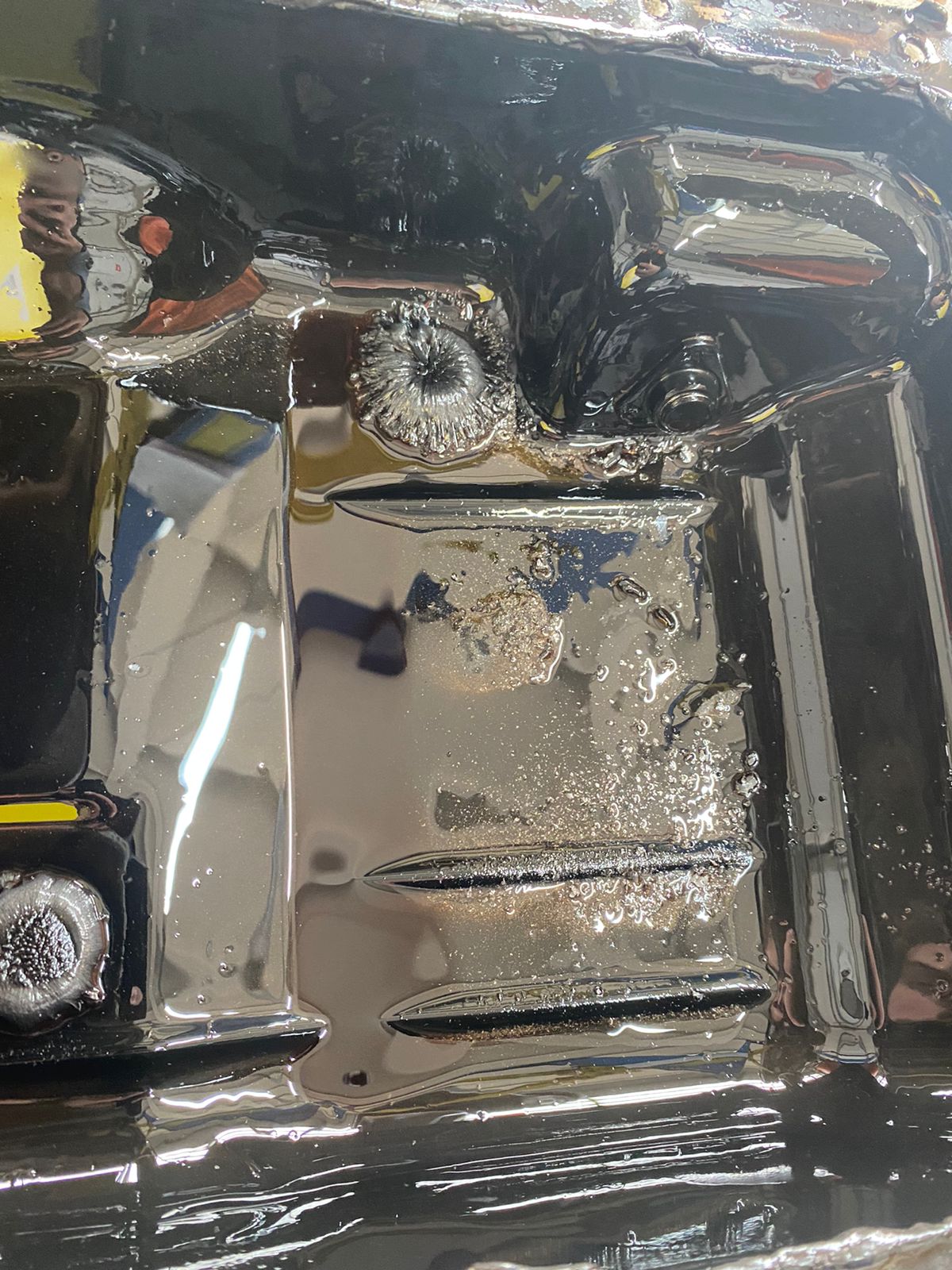

Вечер добрый!! Подскажите если не сложно купил паджерик 2007 год, Как только Прогреется коробка на малой скорости до 5-7 км дикая вибрация, чуть даешь газу все норм! И торможение также при этой же скорости до полной остановки авто!
Сняли поддон там такое, фото ниже!
Вопрос контрактную коробку или эту реанимировать?

Советовать не буду. По симптомам - ГТ
Я себе купил контракт и "отремонтировал" - пересыпал с заменой всех подозрительных фрикционов, проклепал планетарки, заменил все прокладки и задубевшие сальники. Старую продал по зч ,отбил половину стоимости контрактной и ремонта

Эт утопленик ::-D:

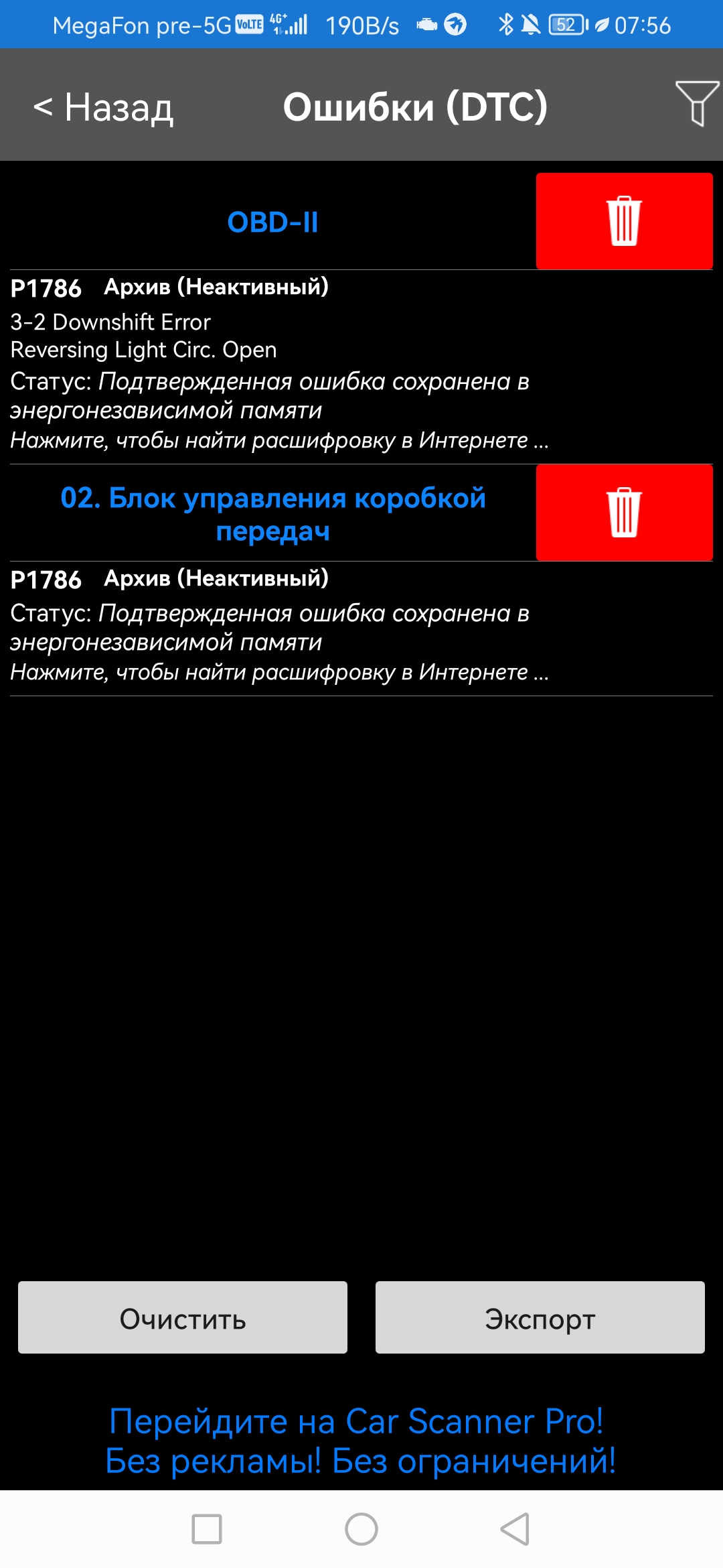

Всем привет!! Теперь ещё один вопрос приехала контрактная коробка, поставили с заменой масла! Все хорошо кроме того что иногда выскакивает ошибка P1786 в основном неактивна пишет сканер, коробка вроде работает норм, лишь изредка можно заметить как бывает повысит на 200-300 оборотов на скорости 100-120 кратковременно и все! Вопрос что смотреть?
