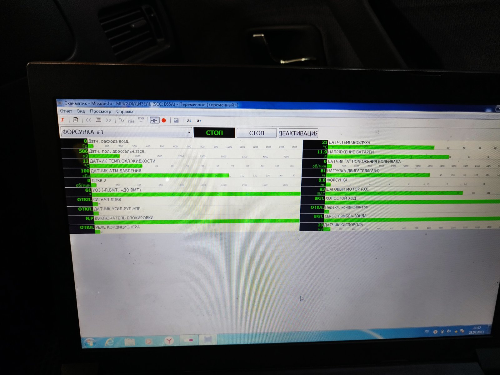

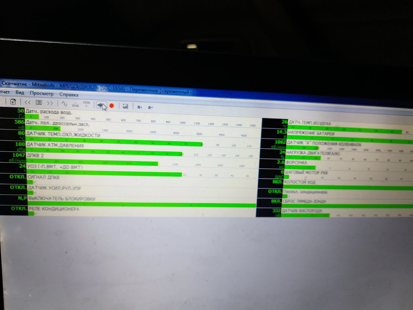

Друзья. Паджеро 99г. 3л, 24. АКП.
Проблема. Завышенные хх. 1000-1100.
Прозванивал рхх, всё катушки показывают одинаковое сопротивление. ДПДЗ при щупе 0.65 0.7 вольта. На разрыв при щупе, не звонится, с щупом звонится. у родного та запорная игла двигается руками, купил новый, он стоит жестко, но разницы в оборотах нет.
Менял датчик ож.
Выявил, что насос у меня качал 1.7 очка на хх. Заменил на 4 барных, терь на хх 3.2 бара. С газом 3.8. Снимаю вакуумную трубку с регулятора давления, становится 4 очка, если пережимаю обратку, уходит за 6 очков.
Куда ещё копать.
Дымогенератором дымил чуть по оси клапана егр, заглушил егр. И есть дымок по оси дроссельной заслонки.
На холодную завожу, прогревочные 1.5 и снижает да 1100 без потребителей.
Если на д ставлю и включу обогревы, то уходит на 750 оборотов.
Рхх пробовал обучать. Безрезультатно
Винт регулировки хх крутить не хочу пока что, так как бывают случаи, когда хх в норме. Но оч редко.
Мотор капитален пару тыщ назад, форсы от тоеты. Проблем после переборки не было.
1 фото на холодную, второе на горячую
https://rutube.ru/video/b45b6f3ad8a0808 ... 8e204e054/
почему то на хх, когда постоит рхх пишет ноль шагов, погазуешь, повышается, но потом опять на ноль. на прогреве были, и плавно уменьшались
ХХ 1100 на 6g72

ХХ 1100 на 6g72
Ну тут выбор не большой.
Или крутить или .....
Ну и естественно разбираться с дымком по дросселю.
Вообще дроссель отрегулирован?
Полностью перекрывает отверстие, без зазоров?

Oleg2m, шагов должно быть от 9 до 17, я обычно ставлю 11
0, потому что пытается обороты убрать. Так что крути винтик
