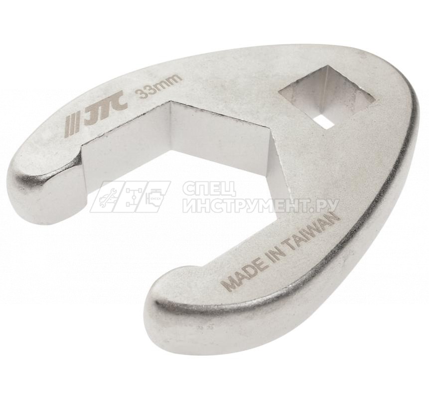

Разрезной ключ для топливных трубок
Его предполагается применять с динамометрическим ключом? Поправку надо делать на "смещение центра вращения"?

lesnik5000 писал(а): Его предполагается применять с динамометрическим ключом? Поправку надо делать на "смещение центра вращения"?
Нахрена ему динамик? :*SCRATCH*: ну, по ходу не моë дело...
А поправку - да, однозначно, бо центрА не совпадают с осью вращения

lesnik5000 писал(а): Разрезной ключ для топливных трубок
Не правильный ключ.
Не подходит для твоих целей, хоть с какой поправкой.)
Нужно вот такой.
Или как ты смотришь только 12-ти гарный.

SNOOPER писал(а): Не правильный ключ.
ты про размер 33 ?

SNOOPER писал(а): Конечно нет. Выше добавил.)
Понятно. А на тот правильный, надо поправку при затягивании динамометрическим?
Меня собственно и интересуют поправки. В инструкции с Д ключем написано ,,при удлинении рычага..." А это и получается удлинение.

lesnik5000 писал(а): А на тот правильный, надо поправку при затягивании динамометрическим?
Думаю нет.
Там достаточно большой разброс.

SNOOPER писал(а): Думаю нет.
Думать не надо. Всё уже придумано до нас. Геометрия, например. Школьного курса достаточно, дабы расчитать поправку на длинну рычага при смещении оси в сторону. Для небольших усилий (до 7-12 Н/м) поправка будет очень даже существенна

Chumahod писал(а): Думать не надо. Всё уже придумано до нас. Геометрия, например. Школьного курса достаточно, дабы расчитать поправку на длинну рычага при смещении оси в сторону. Для небольших усилий (до 7-12 Н/м) поправка будет очень даже существенна
P. S. А вобще не пойму заморочки - купить/ изготовить соосную разрезную головку практически любой конфигурации = вобще не проблема. К чему сама тема то?
Тоесть рассчитать мозгов не надо)))
В конкретном случае разброс 32% достаточно большой.
Про купить я выше показал, а изготовить.... ударных 12-ти гарных не видел, 6-и скорее всего не подойдёт.)
Хорошую головку портить, для разовой работы.... а надо?!
Там и крепкий рожковый ключ вполне себе годен.

Chumahod писал(а): Я другое постичь пытаюсь - нахрена там динамик?
Там два пути.
Или моментом 35 +/- 5
Или усилием опытного слесаря. ::-[:
