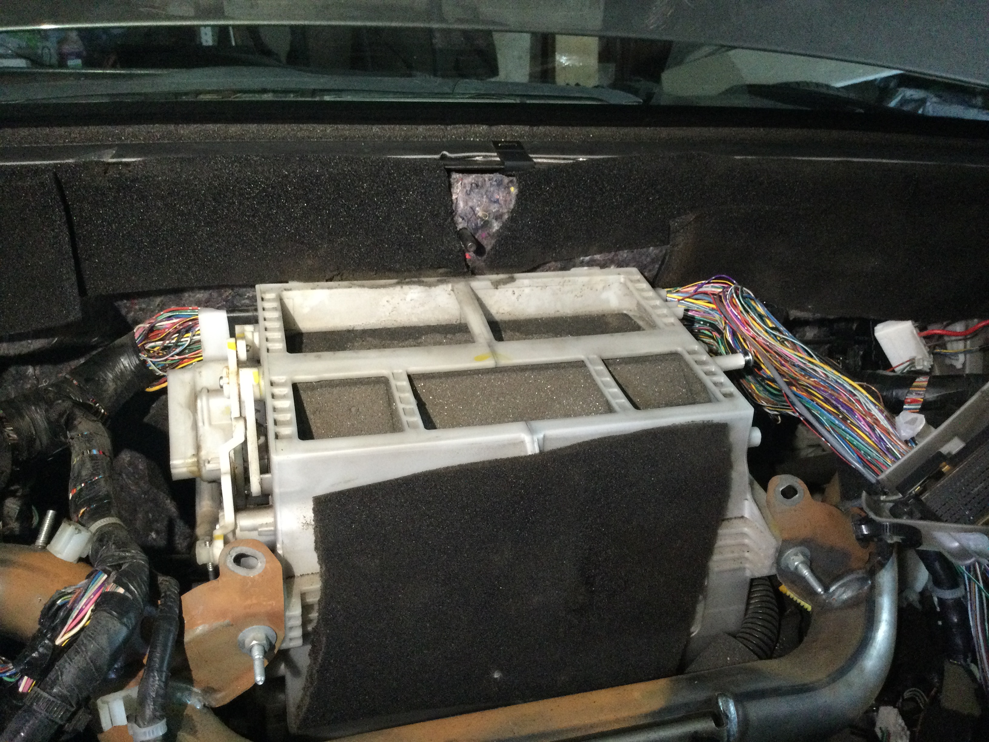

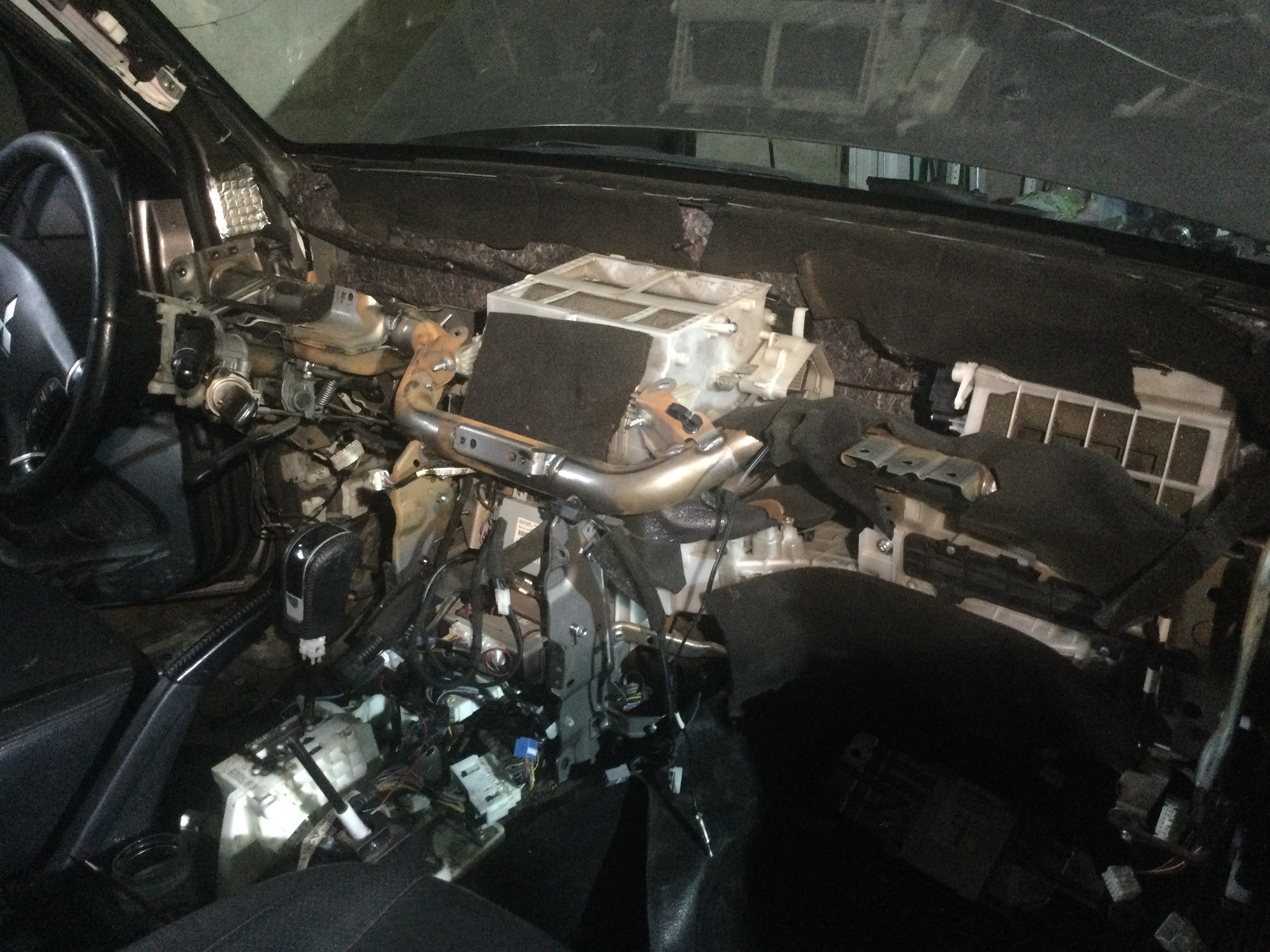

Может кому пригодится:
Чтобы вытащить косу проводов нужно открутить два самореза лотка проводки, которые прикручены к модулю климата с обратной стороны. А для этого надо разобрать всё что под торпедой, включая рулевой узел, слить тосол и отсоединить печку, отключить охладитель кондея и т.д. По этому и обратился с вопросом, можно ли как-то попроще.
Я открутил поперечную балку от кузова, на которой всё это крепится. Открутил от балки правую часть климата где вентилятор климата и подал балку внутрь салона. Блок климата подался вперед сантиметра на три. После этого распустил изоленту над лотком и вынул косу проводки. Лоток остается прикрученным к климату. После ремонта или покупки новой проводки верну всё назад в обратном порядке.
