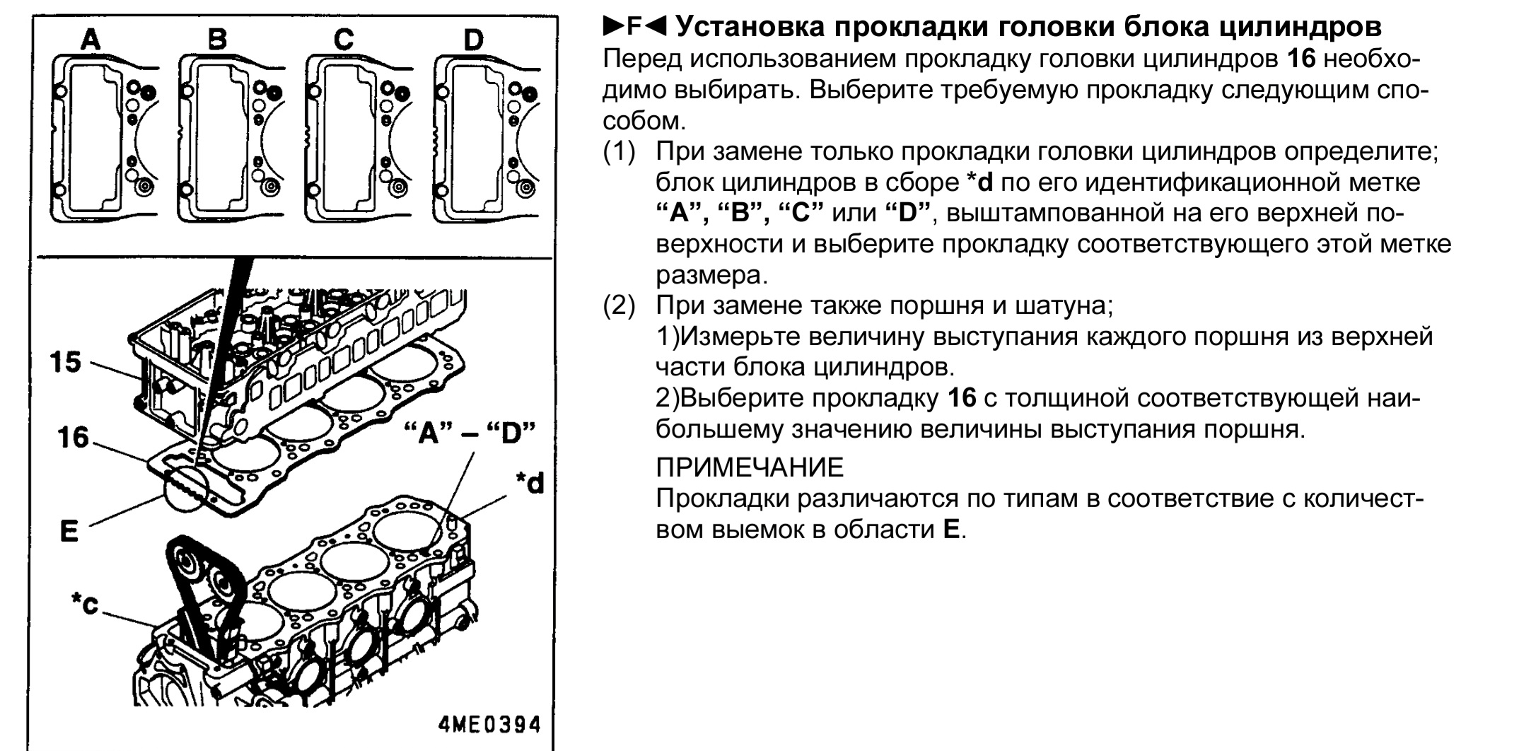

Злыдня писал(а): SNOOPER, ну, строго говоря, мурзилка говорит, что если меняется только прокладка, ориентироваться можно на букву - метку на блоке.
Вот с этого места, более развёрнуто.
С примером из мурзилки, скрин, фото или что то подобное.
Плиз.....

SNOOPER, данивапрос:

Спасибо.
Про это совсем забыл. ::-[:
Ибо всегда проверяю выступание или устанавливаю что было.
Но в любом случае новизна головки на данный показатель не влияет.
