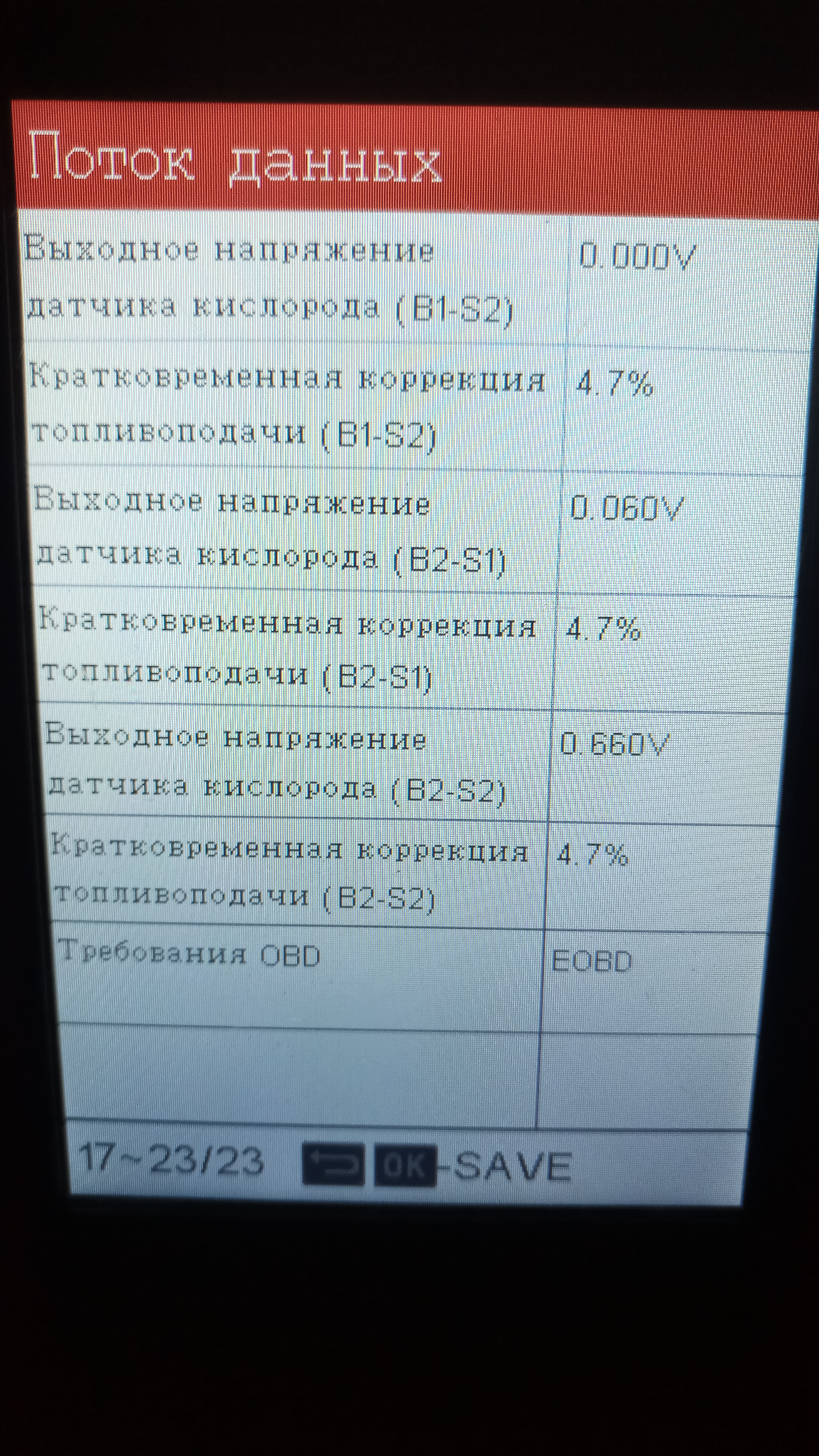

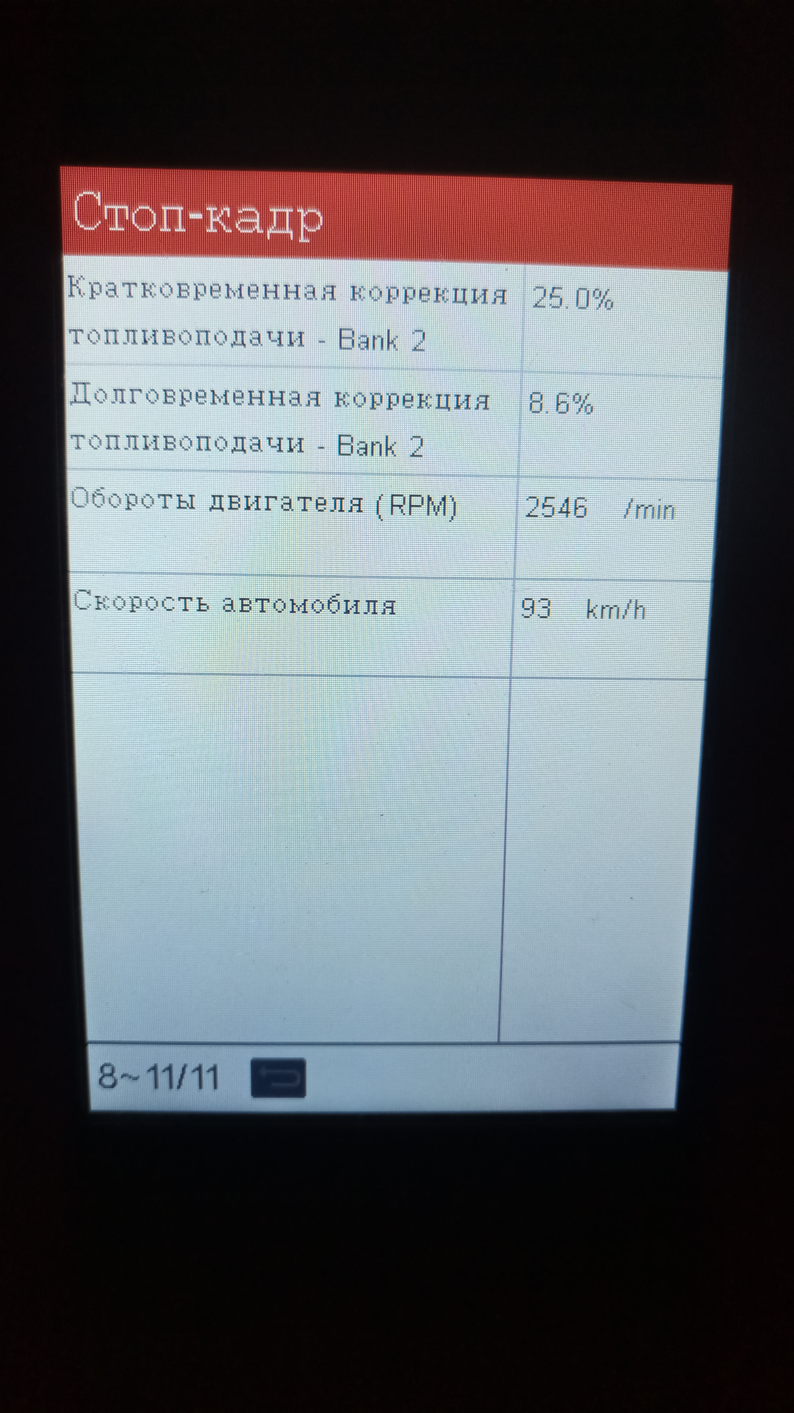

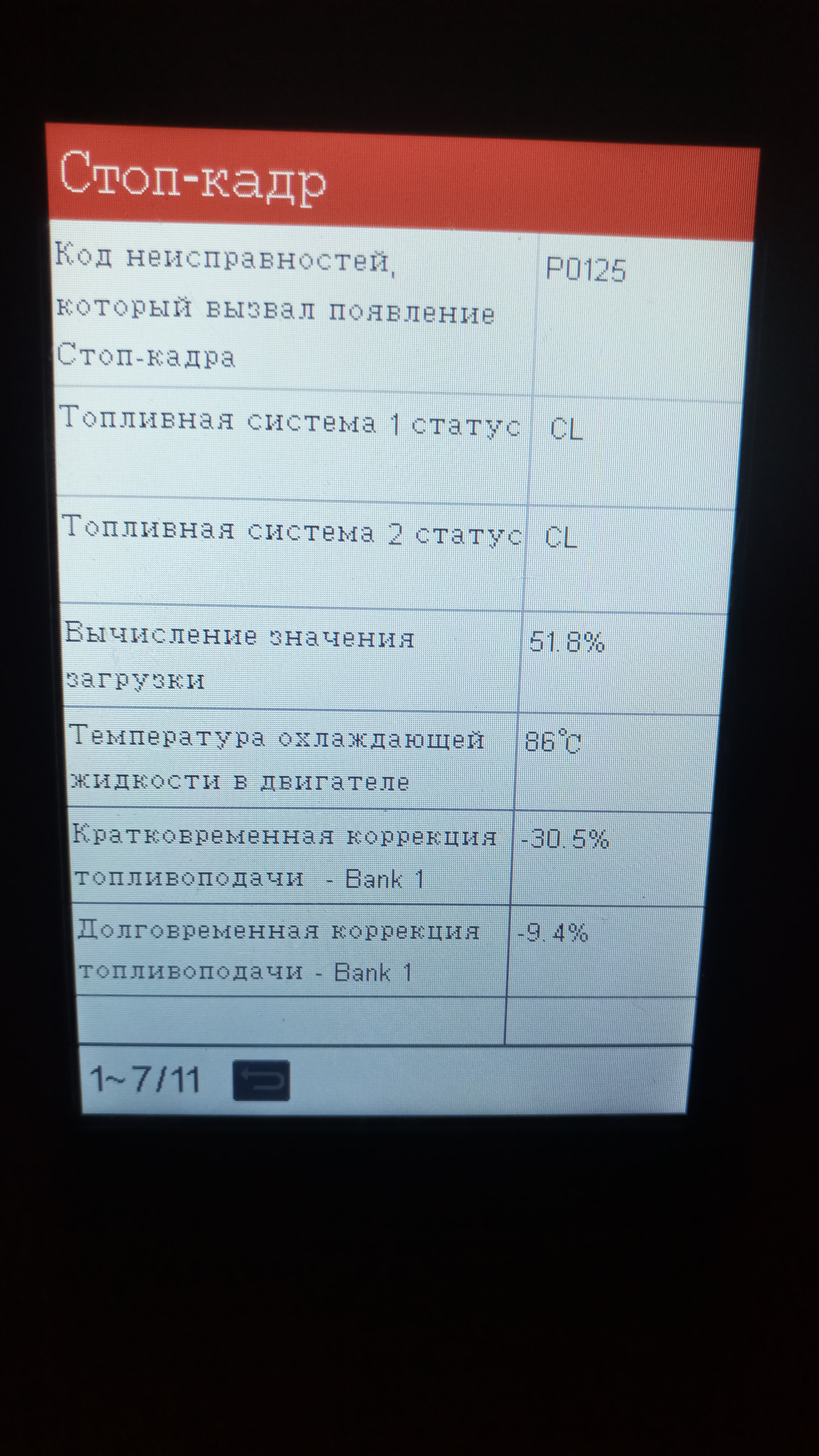

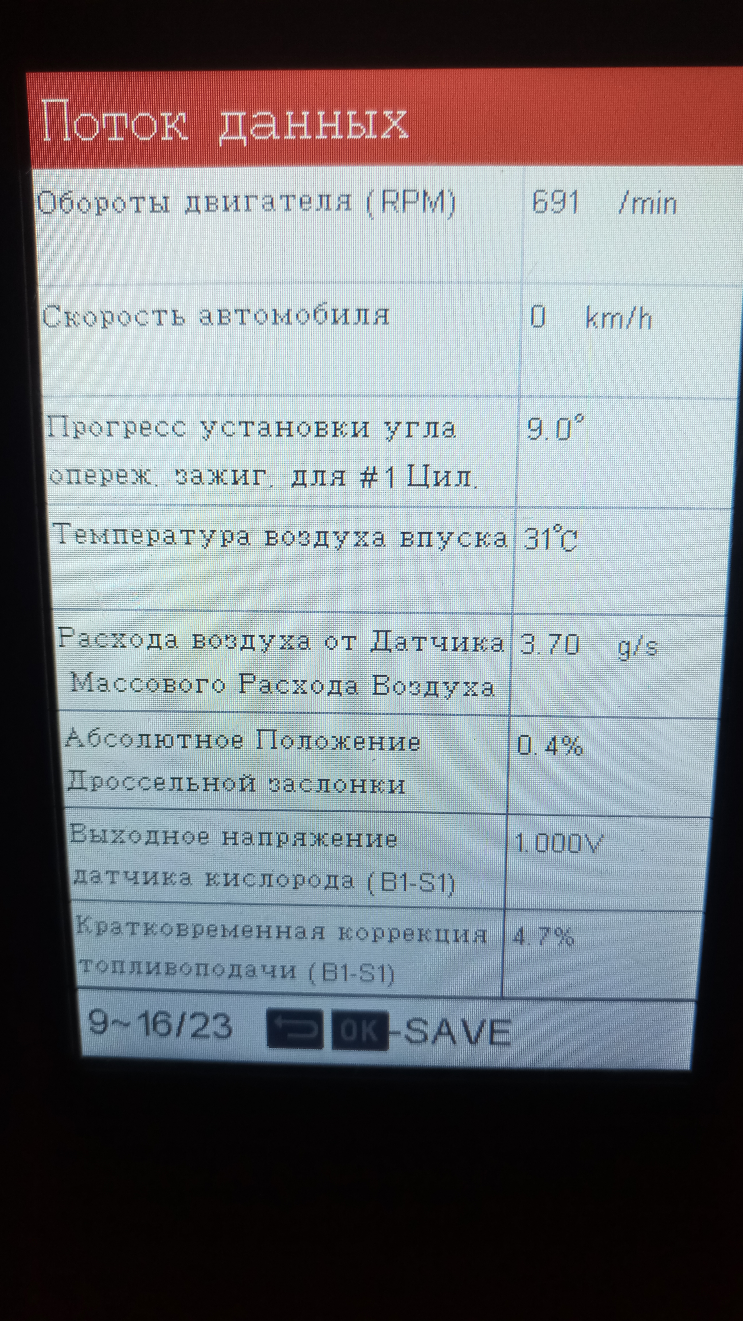

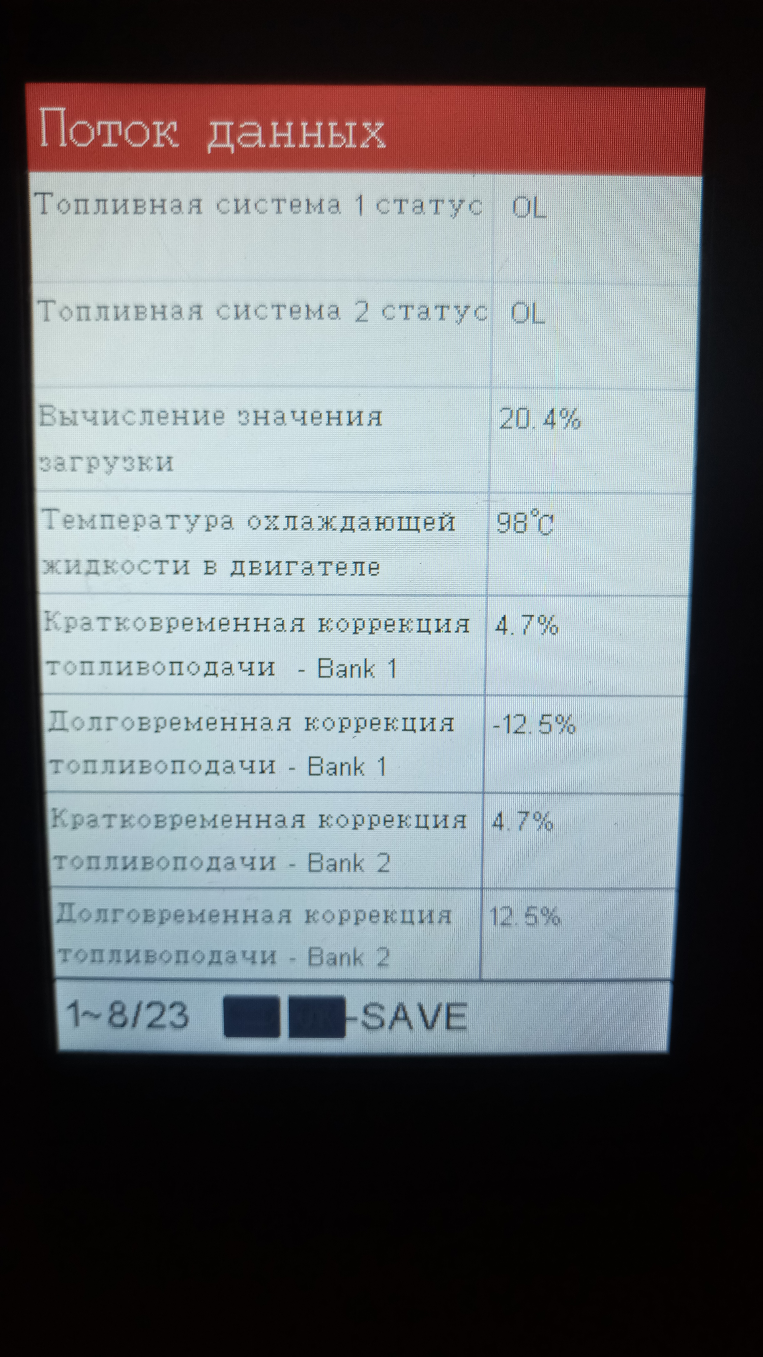

Для подкрепления инфы-фото потока данных и стоп-кадр.
Куда копать дальше???

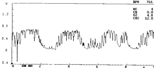

Правильный диагност с осцилографом должен знать, что смотреть
Я бы в первую очередь посмотрел сигнал с обоих лямбд (раз такая песня).
Здесь, на видео, автора можно не слушать, т.к. он не понимает, что хочет увидеть.
Но сигнал должен быть примерно таким = красивым, не лохматым.
А вот если видишь примерно такую бороду (или хуже), да ещё на оборотах, то стоит задуматься...
Это означает, что в некоторых цилиндрах нормальная смесь (или богатая), а в некоторых- бедная. .

Докладываю-осцилографом выявили неисправные 1ю и 3ю катушки. Неровный сигнал по свечным проводам 5 и 3 цилиндров. К сожалению фотографии не сделал-телефон сел. Сигналы ДПКВ ДПРВ в норме как и должны быть, коммутатор исправен. По графикам лямбд- левая лямбда богатая,прямая в крайнем диапазоне,и правая лямбда
бедная,прямая в крайнем диапазоне. После произвольного подкидывания оборотов ситуация меняется зеркально-левая беднит,правая богадит. Такой режим работы лямбд- происходит во время и холостого хода и при стабильной езды без ускорении. Прокатился по городу туда сюда-ошибка только р0300. Других слава богу не появляется.
Мне кажется что мозги пытаются откорректировать произвольные пропуски зажигания через лямбды. Поменяю провода и катушки-дальше буду глядеть.
