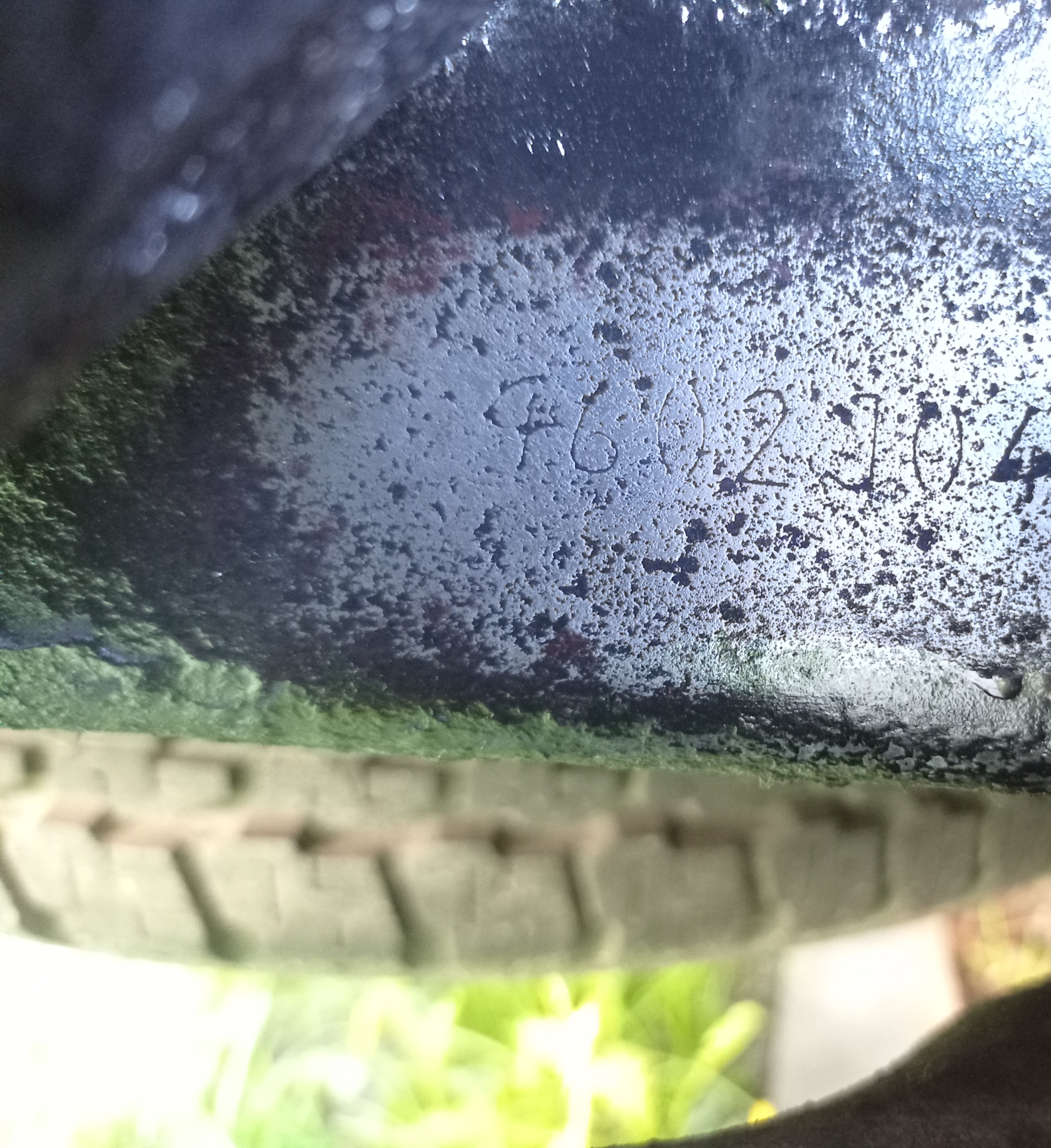

Доброго времени суток. Авто Montero sport 2002 г, сегодня оттер номер рамы - все читается, а первый символ отсутствует "К" и как будто его там и не было, метал чистый. Остальные символы читаются, а в стс номер начинается с "К". Бывает ли такое на Montero sport?

бывает что номер вообще сгнил. Если буква K должна быть то, скорее всего, единственный реальный путь - экспертиза и нанесение дублирующего номера в спец. конторе.

Отчетливо читается 11 знаков. Металл в норме если бы сгнила буква, то хоть следы бы были.

Да вин такого типа но в номере на раме у Монтеро совпадают только 7 цифр с вин и он короче.

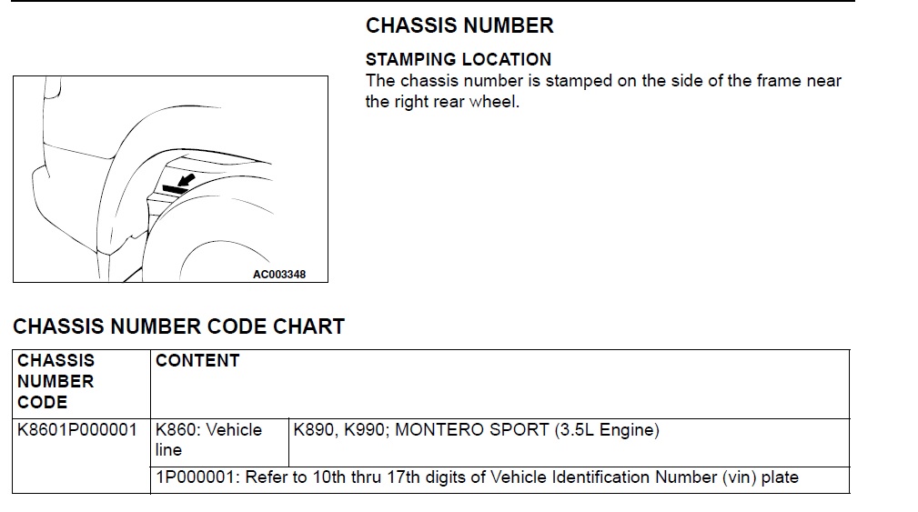

Подобный вопрос уже был на форуме, человеку машину на учёт поставили, но непонятно такой номер и должен быть или повезло ему.

Должно быть K96*****

Завтра сфоткаю выложу место где должна быть буква.

В подтверждение выше изложенного

Gradus0307 писал(а): В подтверждение выше изложенного
Увы, только экспертиза.
Судя по фото - это наскальная живописЬ, а не номер... ::-(: :*DONT_KNOW*:

внимание... вангую... рама от пруля...

Смирнов писал(а): внимание... вангую... рама от пруля...
С чего вдруг?
Выше выкладывал как выглядит номер рамы.
Всё по феншую.)

фотка с телефона не видно, ток щя с компа разглядел.
Ванговал по вотэтому ))))
Gradus0307 писал(а): Отчетливо читается 11 знаков

Так 11 и есть без К
Gradus0307

Сообщение Gradus0307 »
так в документах 12
