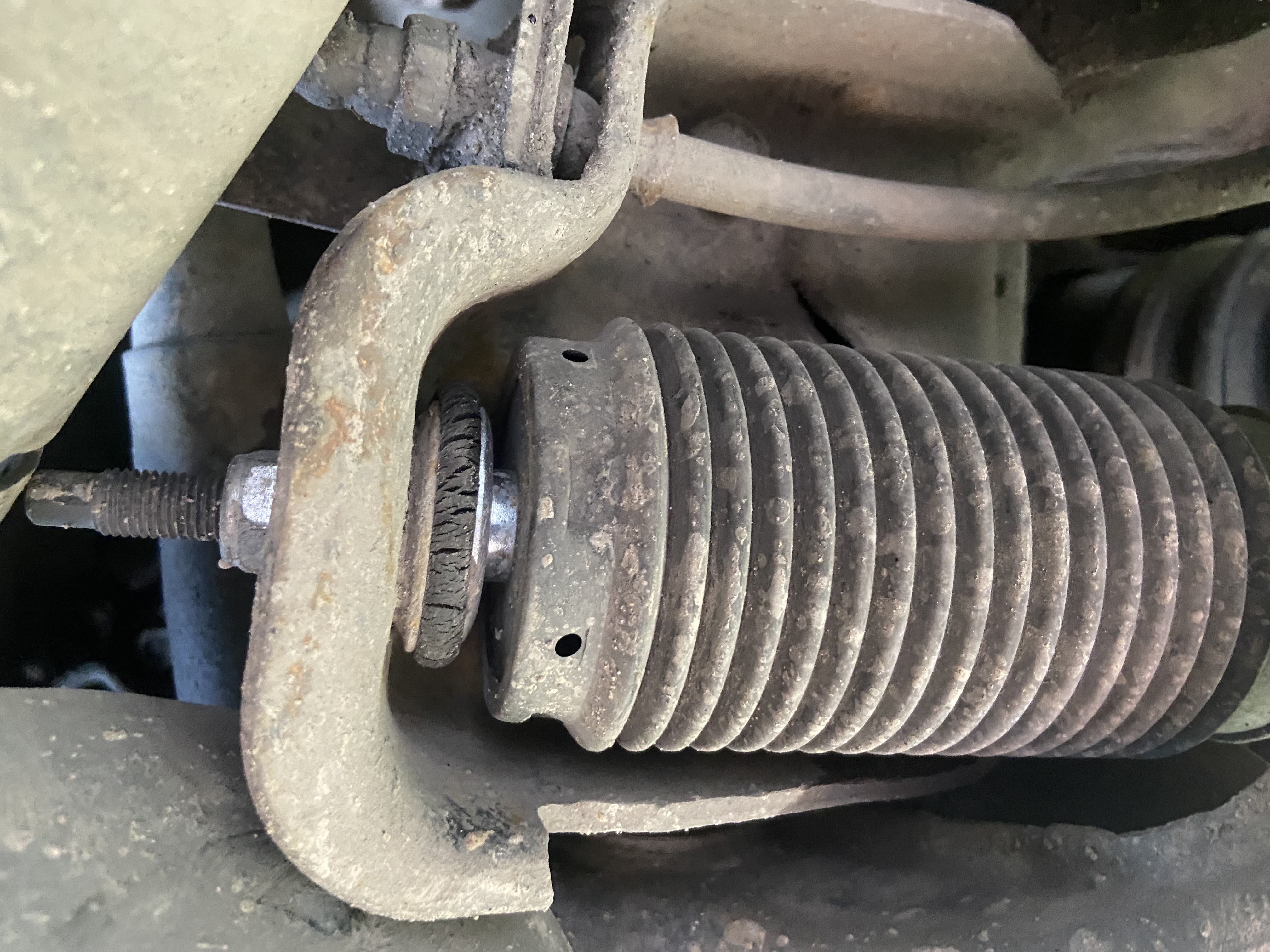

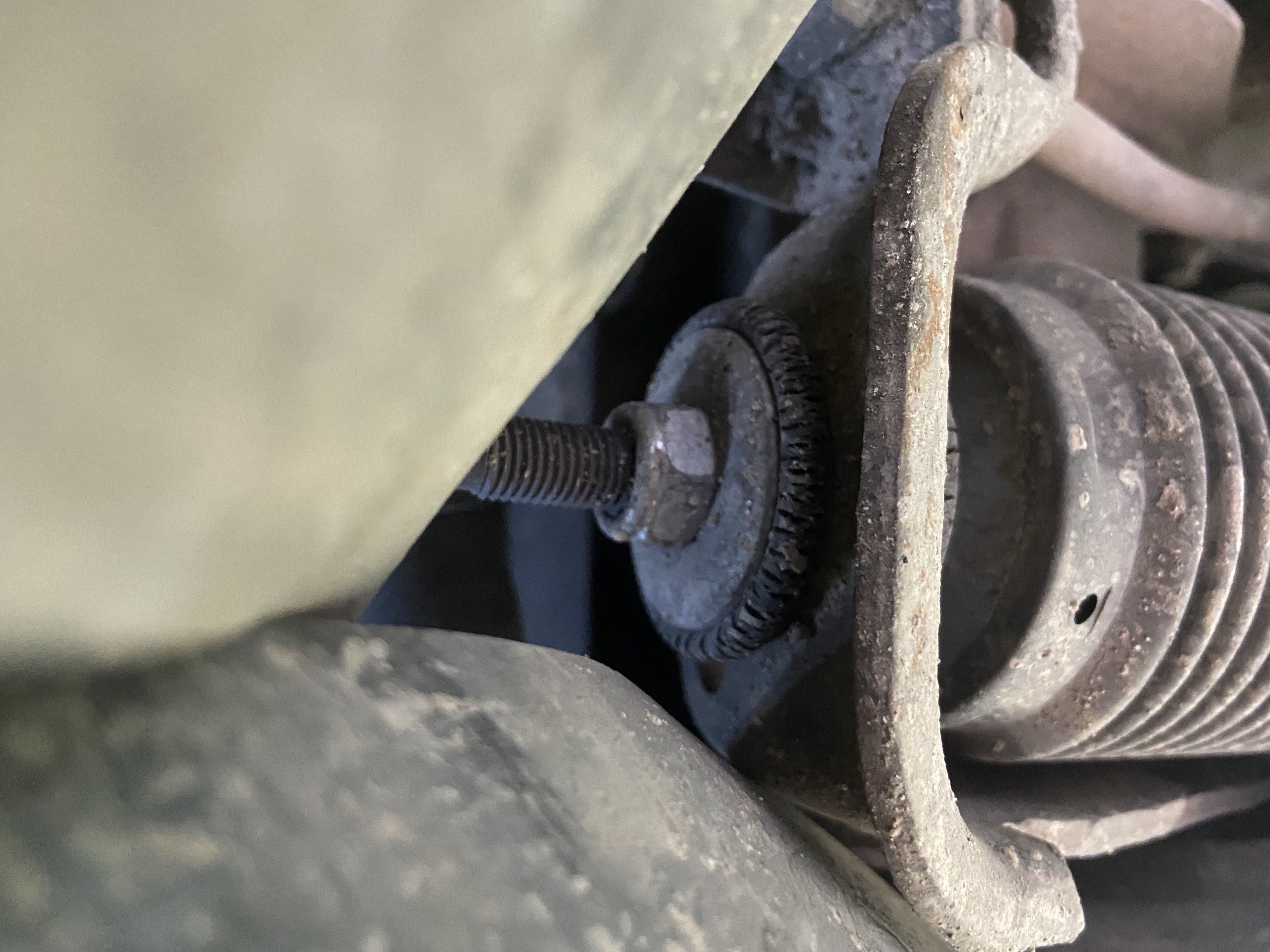

Всех приветствую!!!
Скажите, не у меня же одного плющит резинки штока задних амортизаторов (РИФ лифт комплект + 40мм/200 кг)? Я уже и по две подкладывал и полиуретан ставил, раздавливает и все тут!!! Подскажите, может кто решал такую проблемку?

Кто на РИФе? Резинки задних амортизаторов.
Сообщение Dimix »
Верхний шток переднего амортизатора, резинкам чуть больше месяца было тогда. Прошел год, ничего не делал, не стучат и ладно.

Сообщение Жипер »
novalex писал(а): Спасибо за ответ, но я про задние речь завел :roll:
А какая разница - работают одинаково.

Сообщение novalex »
Друзья! спрашивал конкретно про Паджеро 3, конкретно про зад и конкретно про РИФовские аморты. На штатных вообще проблем не было и на передних РИФ и сейчас нет, все штатно работает, а вот с задними мучаюсь, сделаю, 500км-1000 и начинают скрипеть а потом греметь.
novalex писал(а): сделаю, 500км-1000 и начинают скрипеть а потом греметь.
Так это наверное полиуретан.
Сообщение novalex »
и те и те пробовал, плющит их и все тут
Сообщение Жипер »
Так проблема похоже в амортах а не в резинках.
Видимо ОЧЕНЬ жесткие.
Или как вариант.
Не ставят втулку
Сообщение novalex »
Втулки точно стоят.
Сообщение novalex »
Жипер писал(а): Так проблема похоже в амортах а не в резинках.
Ну естественно проблема именно в этом, в чем же еще, вопрос не в поиске причины, она как раз очевидна, тема создана для поиска решения проблемы.
PS Специально для Жипера с его способностью находить причины - ставить родные (менее жесткие) аморты - не вариант ::-D: :*VICTORY*:
Сообщение Chumahod »
novalex писал(а): Втулки точно стоят.
Кстати, на OME на задних втулок нет. Ставил "газовые", не помню когда уже, году примерно в 2011. Резинки в комплекте с амортами были, до сих пор живо всë... :*DONT_KNOW*:
Сообщение Жипер »
novalex писал(а): Ну естественно проблема именно в этом, в чем же еще, вопрос не в поиске причины, она как раз очевидна, тема создана для поиска решения проблемы.
Почему сразу родные?
Можно подобрать тюнинг, но только нормальный.
Паша как раз выше пример привел.
А можно дрочевом с резинками заниматься.
Ну и +40мм ни на что не намекает?
Подскажу - ход подвески не изменился, а вот длинна амо увеличилась?
Ну раз расчет на +40.
Сообщение Жипер »
SNOOPER писал(а): А по существу?
Нет оно конечно может быть и здравая мысль в твоём видении.
Но что то мне говорит что пружины там не резанные, и соответствуют амам.
Хотя ХЗ.
Думаю сейчас нас просветят.
По существу?
Если амы на самом деле реально на +40.
То их длина в сжатом состоянии минимум на 25 мм больше.
Пружина на 99% имеет то же кол-во витков и на 1-2мм толще прут.
Т.е. при полном сжатии даст макс 10мм хода.
Поэтому аморт запросто может работать как отбойник - с соответствующим резалтом.
На мостовых машинах при лифте на длинные пружины и амо - поднимают(меняют) и отбойники.
