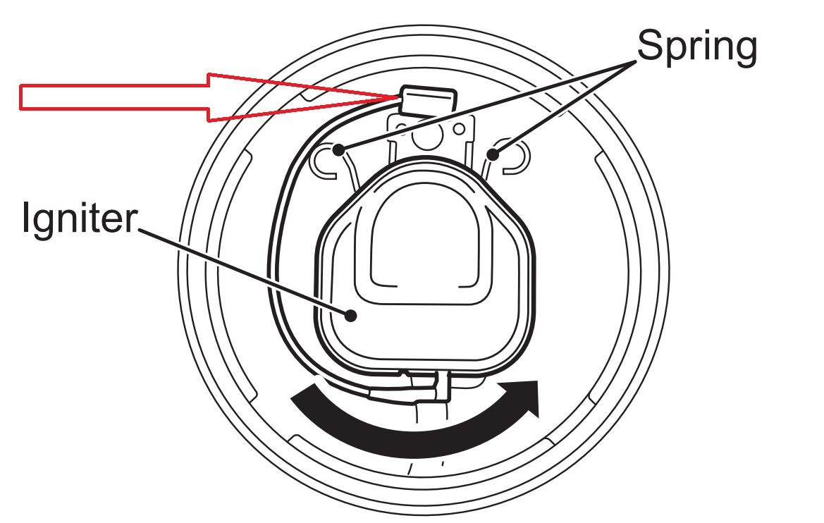

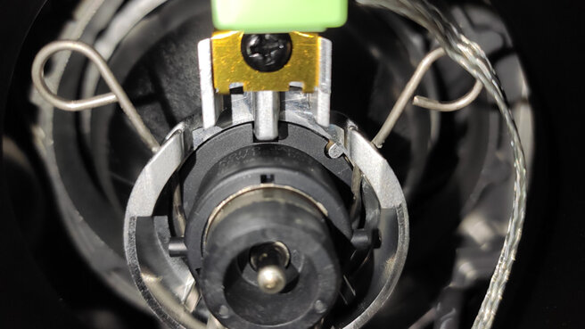

Приобрёл фары ... До этого свет был переделан стояла биксеноновая линза. Над лампой ближнего света разъем к нему подключаться провод с зелёным конектором. Подскажите пожалуйста о назначении провода и какая у него цветовая маркировка ...и где его искать в жгуте....заранее благодарю.

Отмеченный стрелкой?
Это экран, заземление от помех.

Огромное спасибо. Стоит не родной ксенон. С пластиковым разъёмом под лампу.
