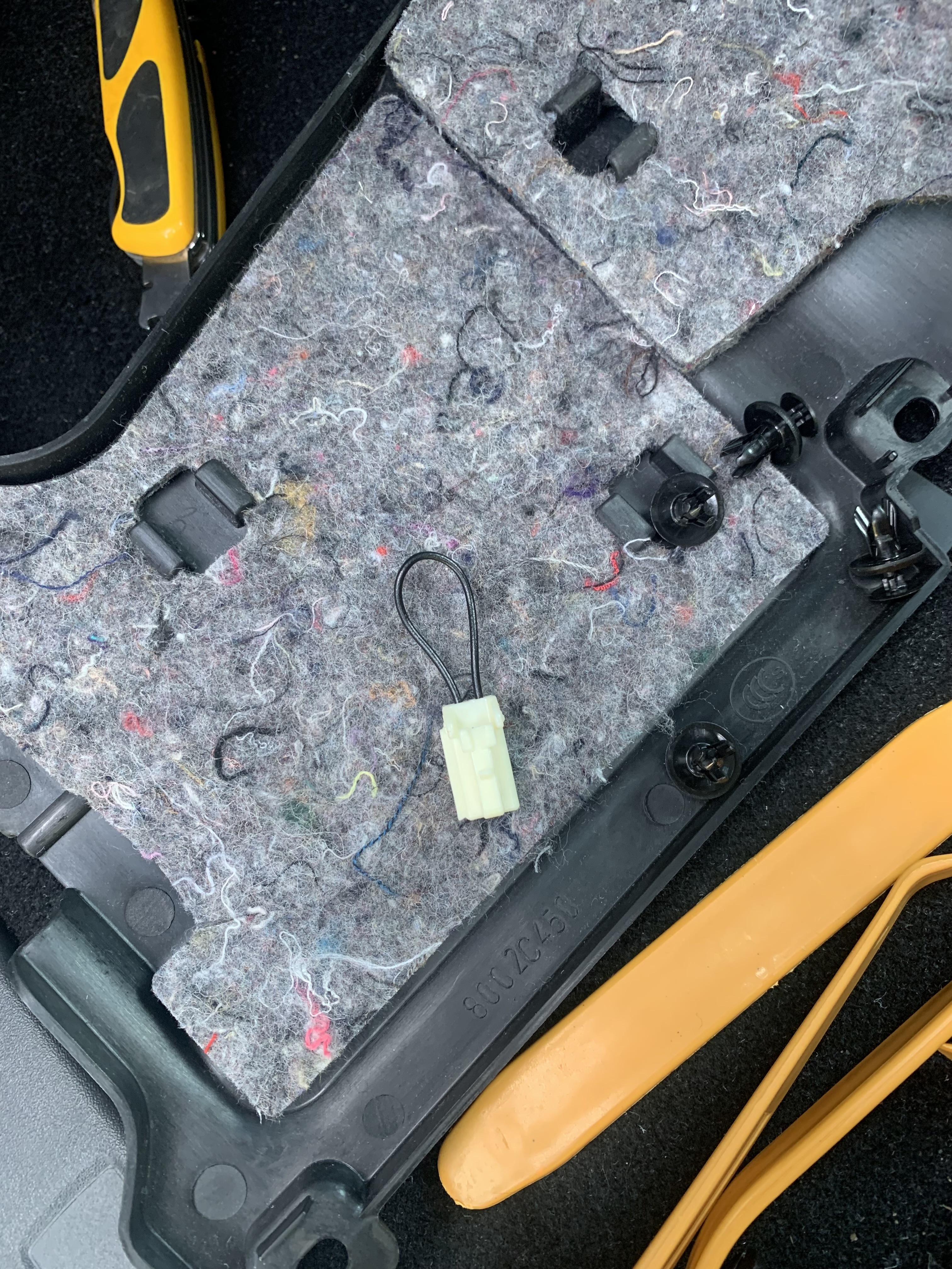

Все на месте!
Машина 21 г.в.
Нашел и вытащил "перемычку" сегодня без особых проблем.
Искомый жгут направлен горизонтально вдоль машины.
Правее рулевой колонки, как раз над кнопкой открытия лючка бензобака.
Мой трофей:
Машина 21 г.в.
Мой трофей:
