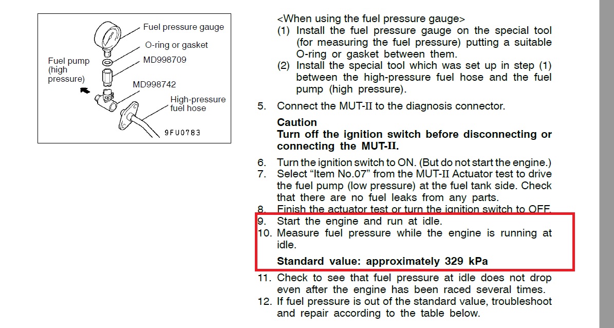

Сообщения: 57504
Поблагодарили: 4805 раз
Низкое давление ТНВД
Насос в баке должен давать 329 kPa на ХХ

Насос в баке не завязан на обороты ДВС, точнее не так, не сильно влияет на такие перепады в давлении ТНВД.
Меня смущает исправность ТНВД с "рабочей машины" т.е. машина приехала бодро, вы поставили ее на "прикол" сняв насос и прикрутили к своей или всё таки со слов продавана "полгода назад оно ездило" ?

SNOOPER писал(а): Насос в баке должен давать 329 kPa на ХХ
Насос в баке должен выдавать 3Бара всегда, вне зависимости от оборотов. Для этого в погружной топливной станции стоит регулятор давления.

Сообщения: 57504
VVV121 писал(а): Насос в баке должен выдавать 3Бара всегда, вне зависимости от оборотов. Для этого в погружной топливной станции стоит регулятор давления.
Ну да, ну да.
Даже сомнений не вызывает.
НО язык то учи, пригодится.)
