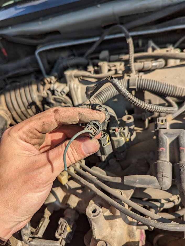

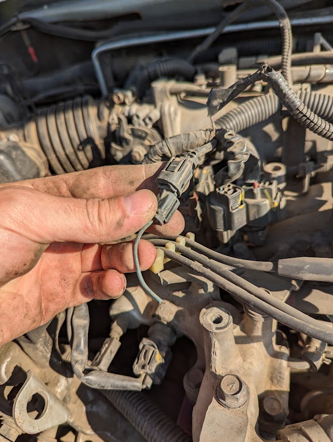

Сегодня опять выползла ошибка, но в этот раз уже двойная: 0170 и 0173. Снял патрубок ,который от MAF до дросселя (помню на драйве смотрел-там у парня он весь в дырках был)- все чисто, без трещин и дырок тем паче. Каждую трубку проверил-все отлично. Скинул декоративную крышку а там какой-то разъем оторван, одноконтактный. Вряд ли он связан с ошибками, но может хоть подскажете откуда он?

Провод от конденсатора защиты от помех. Приварачивается к пластине что под рукой на четырех болтах. Под один из них. Ёмкость 2200mFr

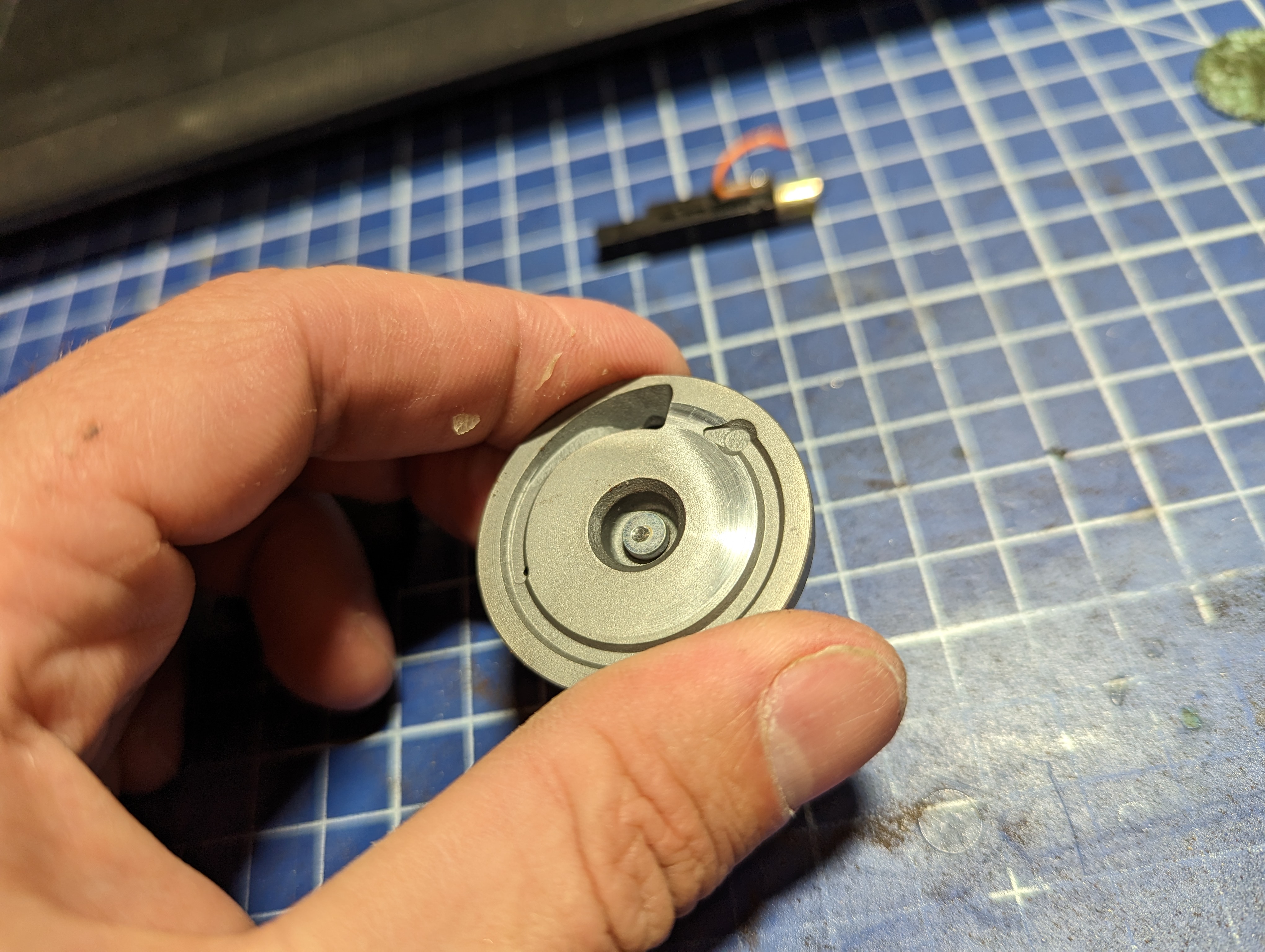

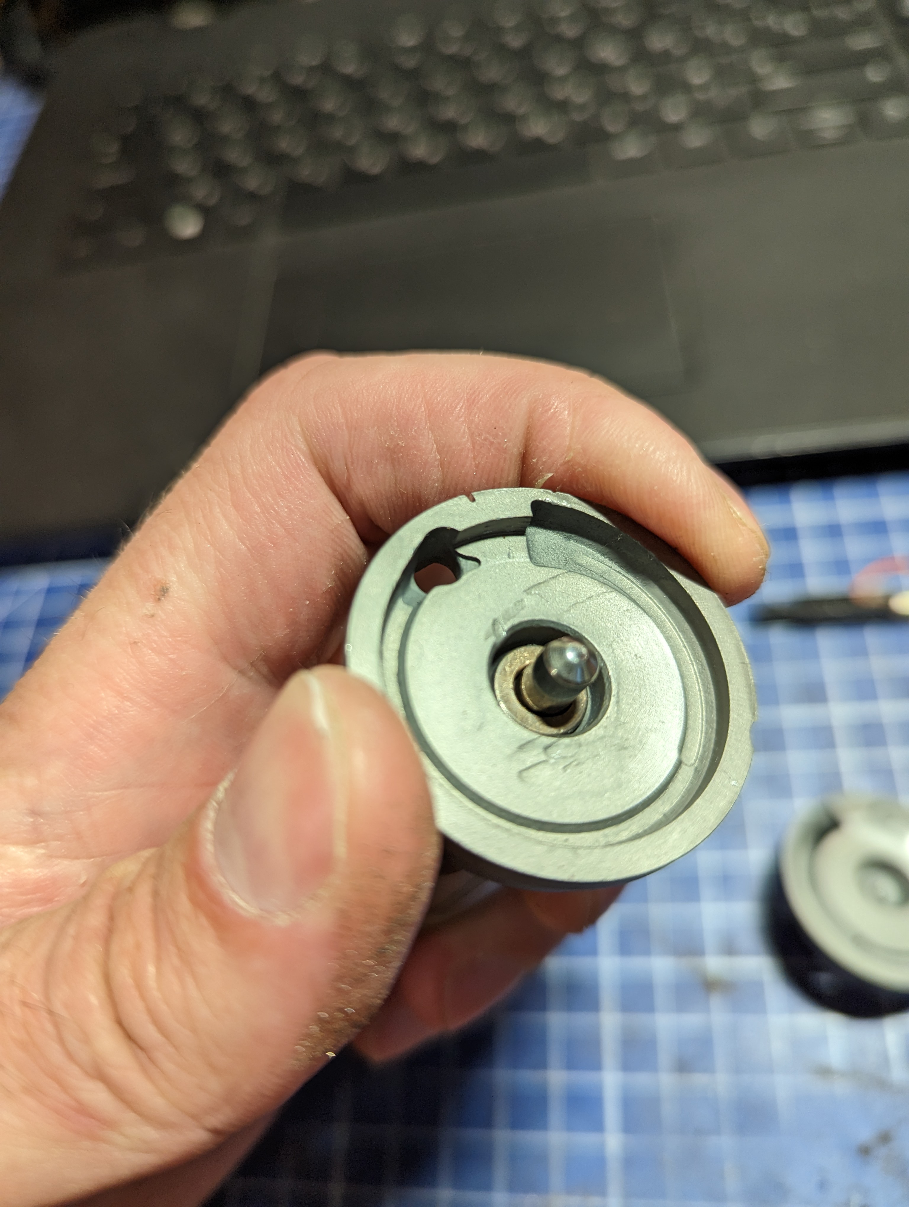

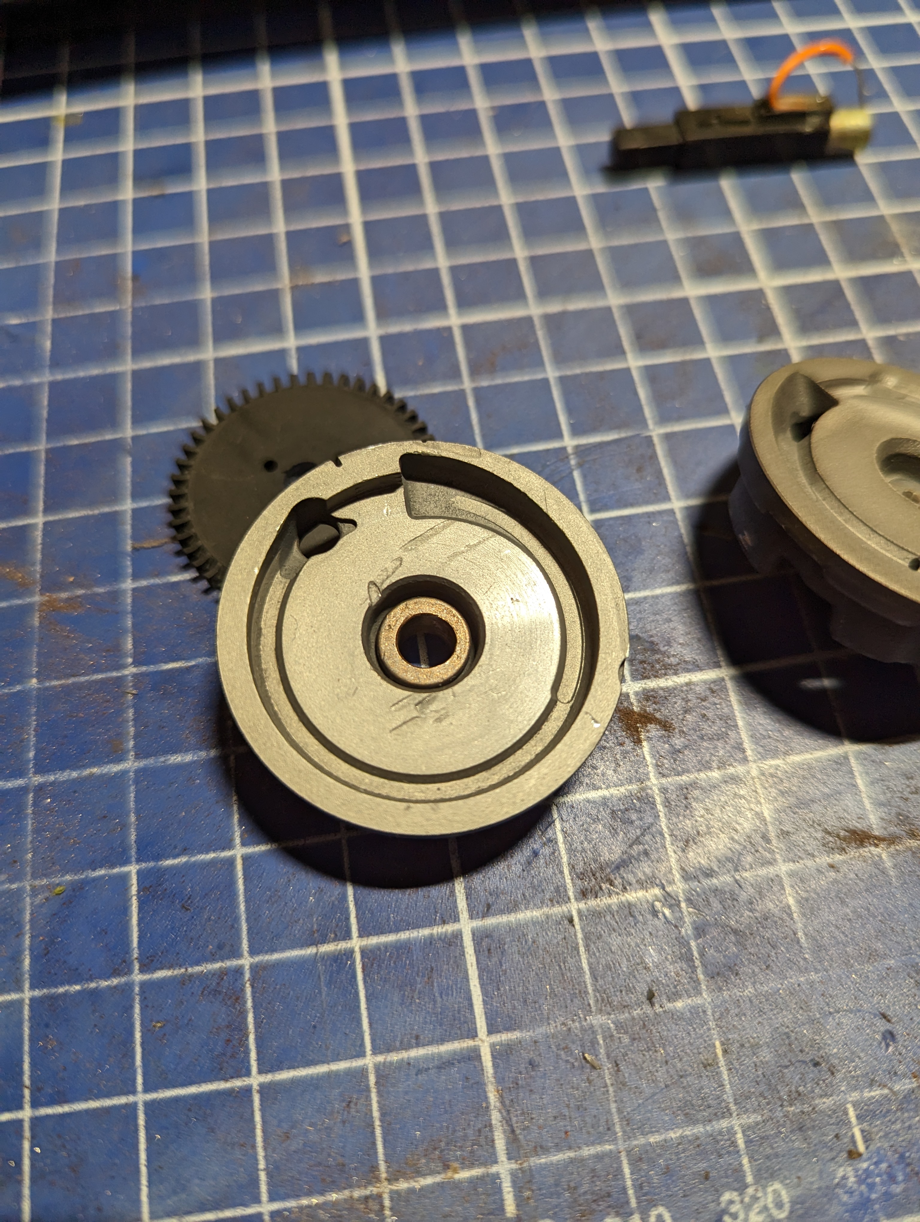

Народ, отпишусь. Поменял я бензонаос, поставил бошевский 0580453408. Все тянет, все едет) За ошибкой буду наблюдать.
А теперь вот что: решил я повертеть родной Denso и услышал там стук. Сказано-сделано, дремель и пассатижи и нутро в руках.
В итоге-втулка разбита просто до безобразия, качающий диск (ротор?) болтался туда-сюда и появились натиры на корпусе насоса.
Если ошибка даже и не из-за насоса- с таким ездить было уже нельзя.
