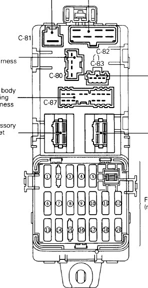

А перед этим проверь предохранитель №11 в салоне
