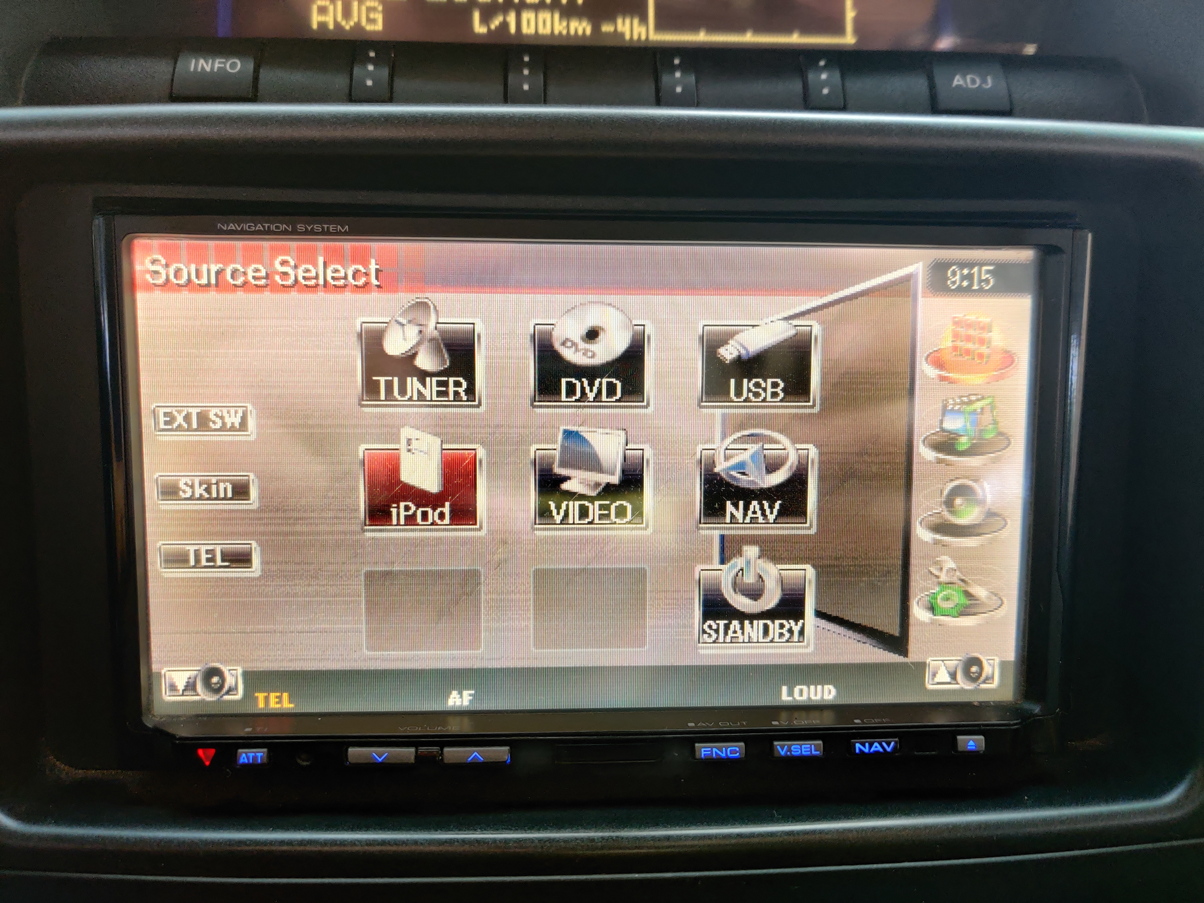

Всем привет!
Недавно в арабской стране купил 3х дверный паджеро 4 поколения 2008 года 3.8л. Продавец заявил, что в машине стоит штатное ГУ kenwood. Логотипов на нем нет. При включении на экране появляется лого Мицубиси. В багажнике обнаружил провод от ранее стоявшего саба. В настройках ГУ есть пункт настроек саба. Если я верно понял владельца, ранее у него стояло неродное ГУ и саб. На продажу он вернул штатное и забрал саб. Помогите разобраться))
1. Что за ГУ сейчас, штатное ли оно?
2. Можно ли купить саб и подключить к моему ГУ?
3. Вдруг где инструкция есть?
Vin jmymyv87w8j728506

Нештатное ГУ у вас...

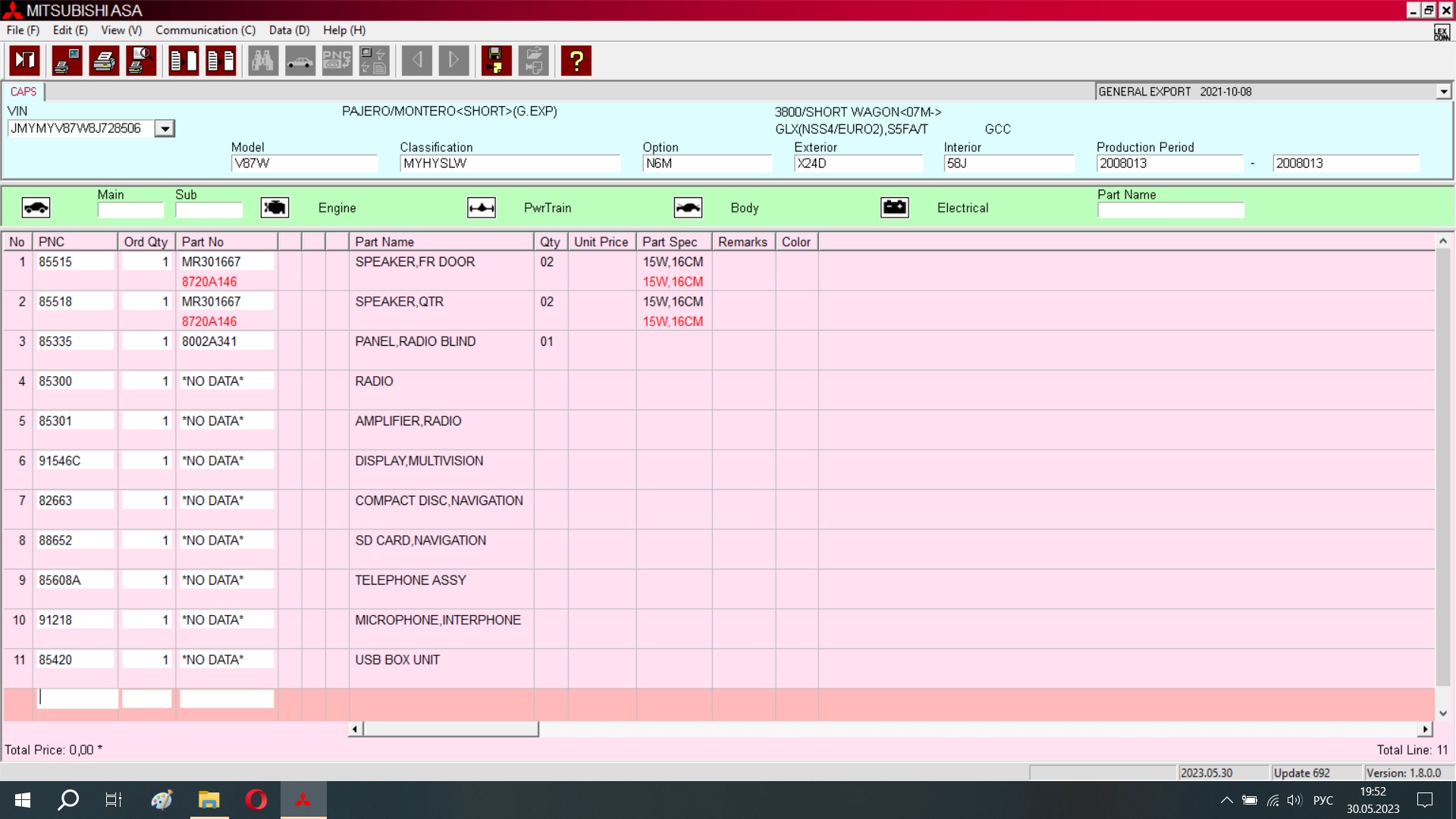

С завода вместо музыки была заглушка.
Машина продавалась с аудиоподготовкой, просто установленные динамики.

SNOOPER писал(а): С завода вместо музыки была заглушка.
Странная таблица. В машине я наблюдаю 6 динамиков. 2 в дверях, 2 у дивана и 2 твиттера - на вид все родное. К тому же это, как говорит бывший владелец, топовая комплектация 3.8 в золоте. Кожа рожа все дела. И аудио подготовка?
Да и магнитола эта с логотипом Mitsubishi motors. Хорошо, может она не с этой модели, но логотип при включении все же относит ее к штатным ГУ Мицубиси. Или я ничего не понимаю :*DONT_KNOW*:

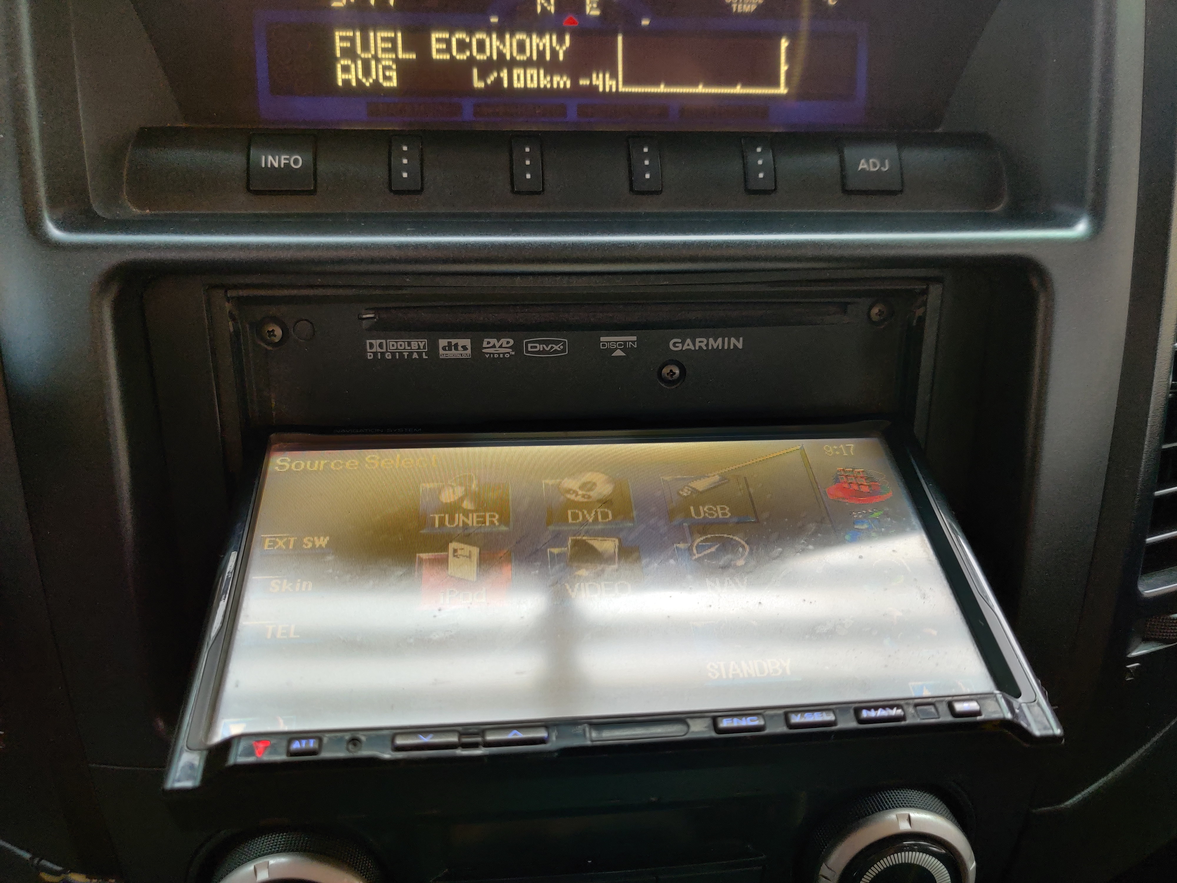

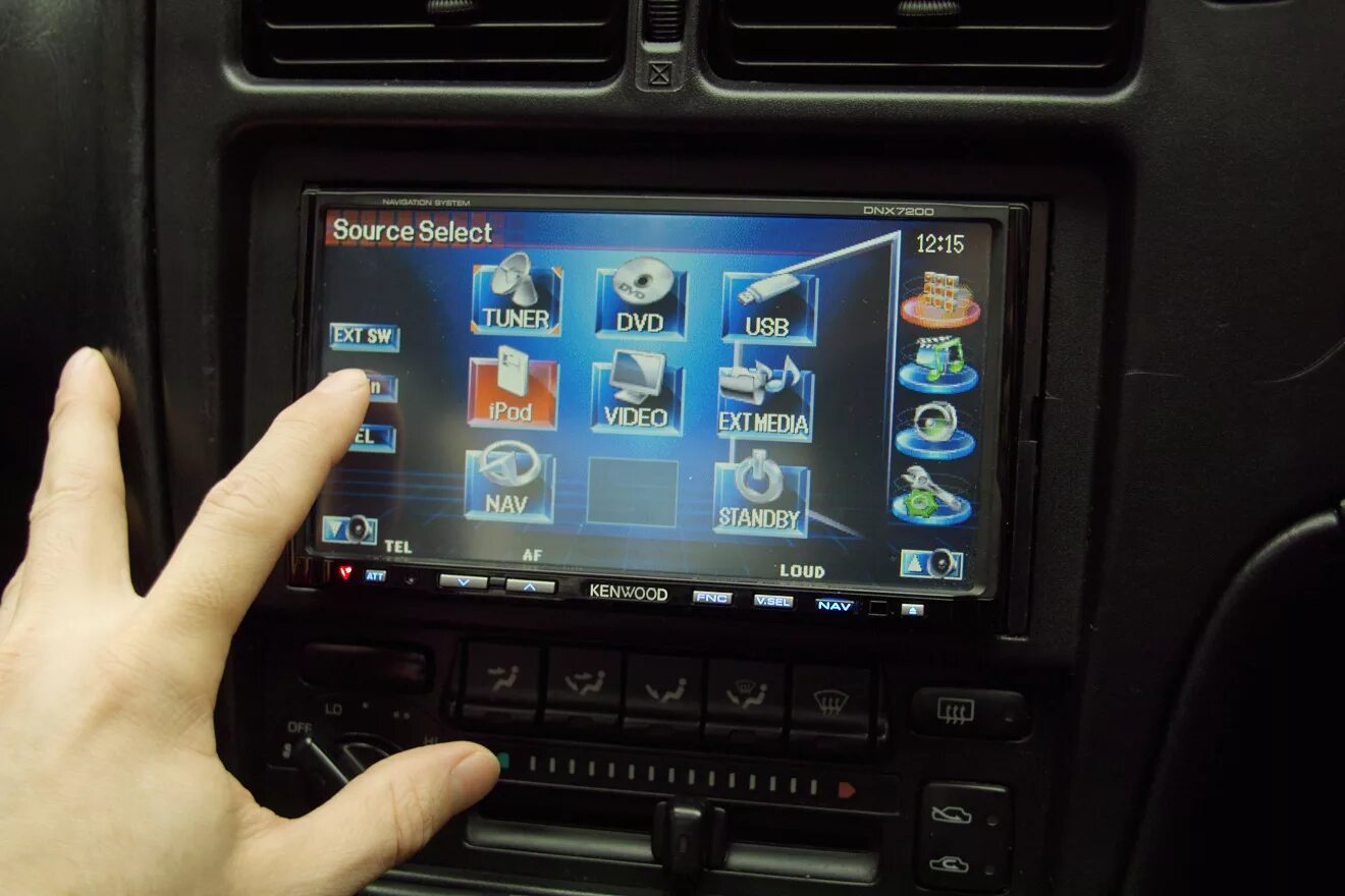

Гугл камера творит чудеса. Устройство я опознал. По сути это kenwood dnx 7200. Только без логотипа Кенвуд. Интересно, как она попала в паджеро. Может местный арабский дилер ставил их при продаже?

tazz писал(а): Странная таблица. В машине я наблюдаю 6 динамиков. 2 в дверях, 2 у дивана и 2 твиттера - на вид все родное.
Так они и есть родные.
А вместо музыки заглушка.
Дилер ставит балалайку по своему усмотрению, и покупателю свистит про топовую комплектацию )

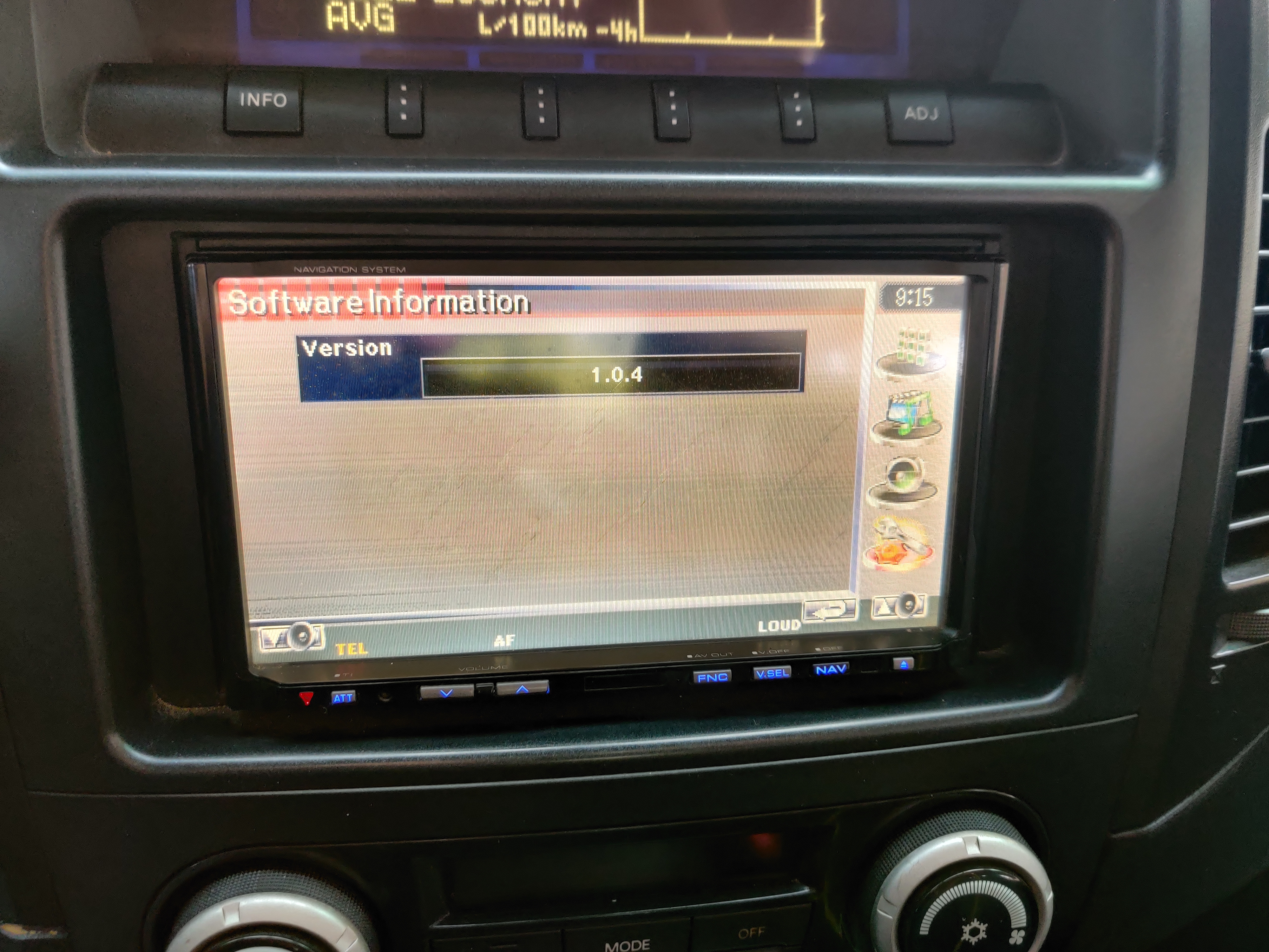

tazz писал(а): Да и магнитола эта с логотипом Mitsubishi motors.
У меня вместо штатной ГУ стоит китайский teyes, и там есть возможность установить любой логотип автомобиля, пологаю и в этом Кенвуде есть такая возможность.
