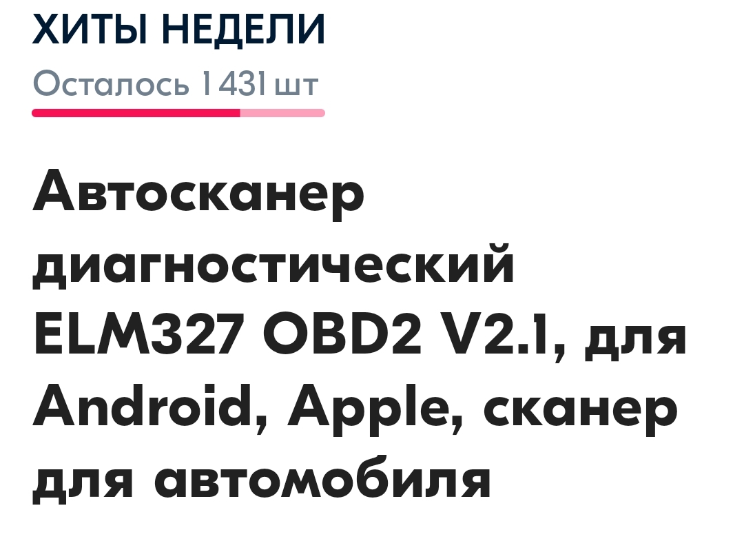

Сообщение gansales »
Такой не подойдёт, нужен 1.5.
