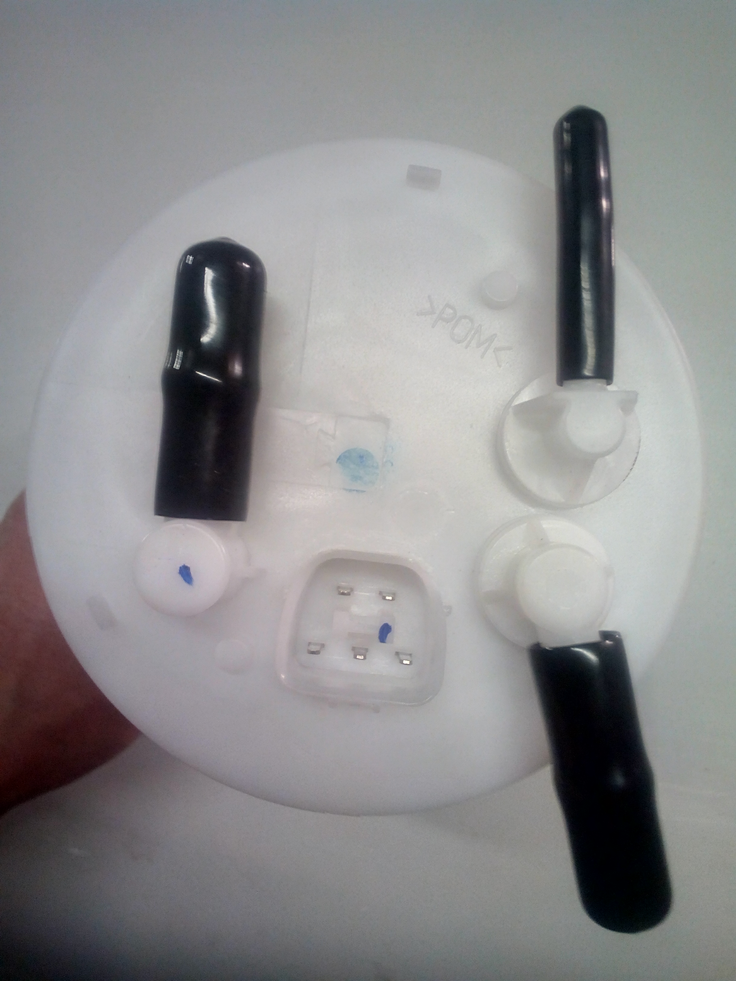

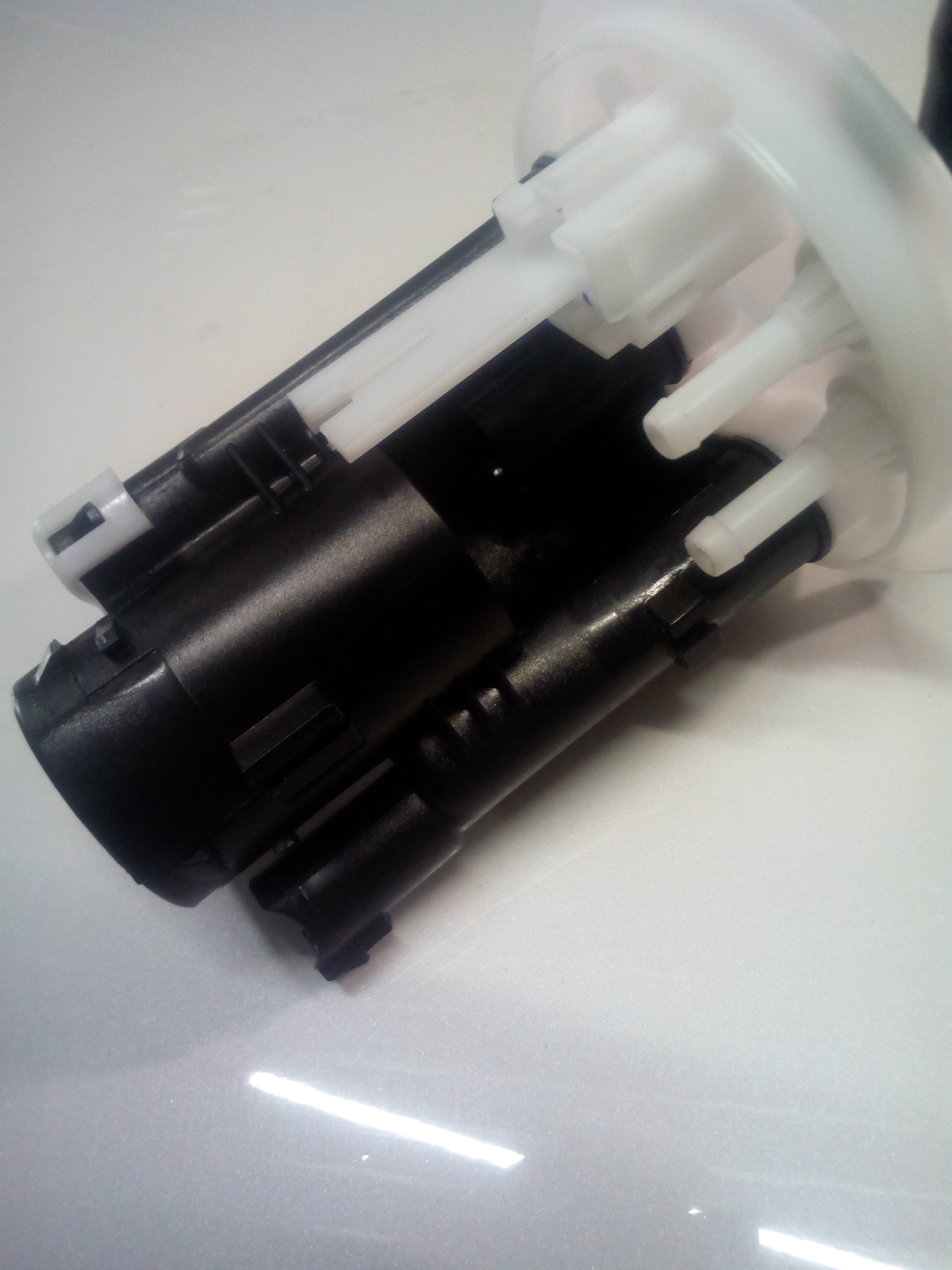

Maria, я в свой Паджеро ИО беру такой - SHINKO SHN655, сам тоже долго искал, хотя продаваны не особо шарят, и каталоги их порой не тот выдают. У нас две обратки и на фильтре должно быть два штуцера для них. Иногда штуцер есть, а отверстия нету, оно просто запаяно.
Смотри фото ниже. Так-же купи фильтр-сетку, которая на насос напяливается, она недорогая, подходит от чего угодно - тоёты, вазы и прочие.

Нет на новом фильтре никакого обратного клапана. Всё (клапан, насос, ДУТи пр.) переставляется со старого.Maria писал(а): ↑ Здравствуйте всем. Ситуация смешная. Заказываю топливный фильтр для pajero io GDI он должен быть с обратным клапаном. Мне уже третий раз привозят обычный, без клапана, не для модификации GDI. Помогите, пожалуйста, кто менял у себя фильтр, подскажите артикул или ссылку на нужный мне фильтр. Спасибо большое
Хорошие фильтра кроме оригинала - MICRO MFT517 и KYOSAN 086500-0191, остальные толком не работают.

Точно, не для GDI. у джидаев две обратки.

Обратка одна. Один сосок для подключения второй половинки бака.
