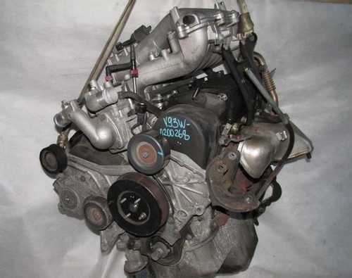

элементарно, пластиковая крышка ремня правая бошка если смотреть на .ДВС со стороны радиатора легко снимается, снимаешь и смотришь, сначала на наружную сторону ремня нет-ли трещин, потом на внутреннюю с зеркальцем :;-): не благодари. Я менял на 110 иль 120 тысячах (забыл уже), ремень после снятия и осмотра/сгибания и т.д. был как новый, ни 1 трещинки, наружная от зубьев сторона естественно затёртая. В своё время был форд мондео по определённым причинам из обслуживания только масло менялось раз в 20 т., так там ремень даже с нуружной стороны был весь в трещинах, проездил 3 года и тысяч 60 в таком виде, думаю, что его тысяч 250 никто не менял судя по спидометру, о дальнейшей судьбе авто не в курсе :;-): ::-P:

Вон пластиковая крышка на которой номер краской намалёван, откручиваешь, насколько помню 3 болтика на 6 там, снимаешь и любуешься на свой ремень ::-D:
