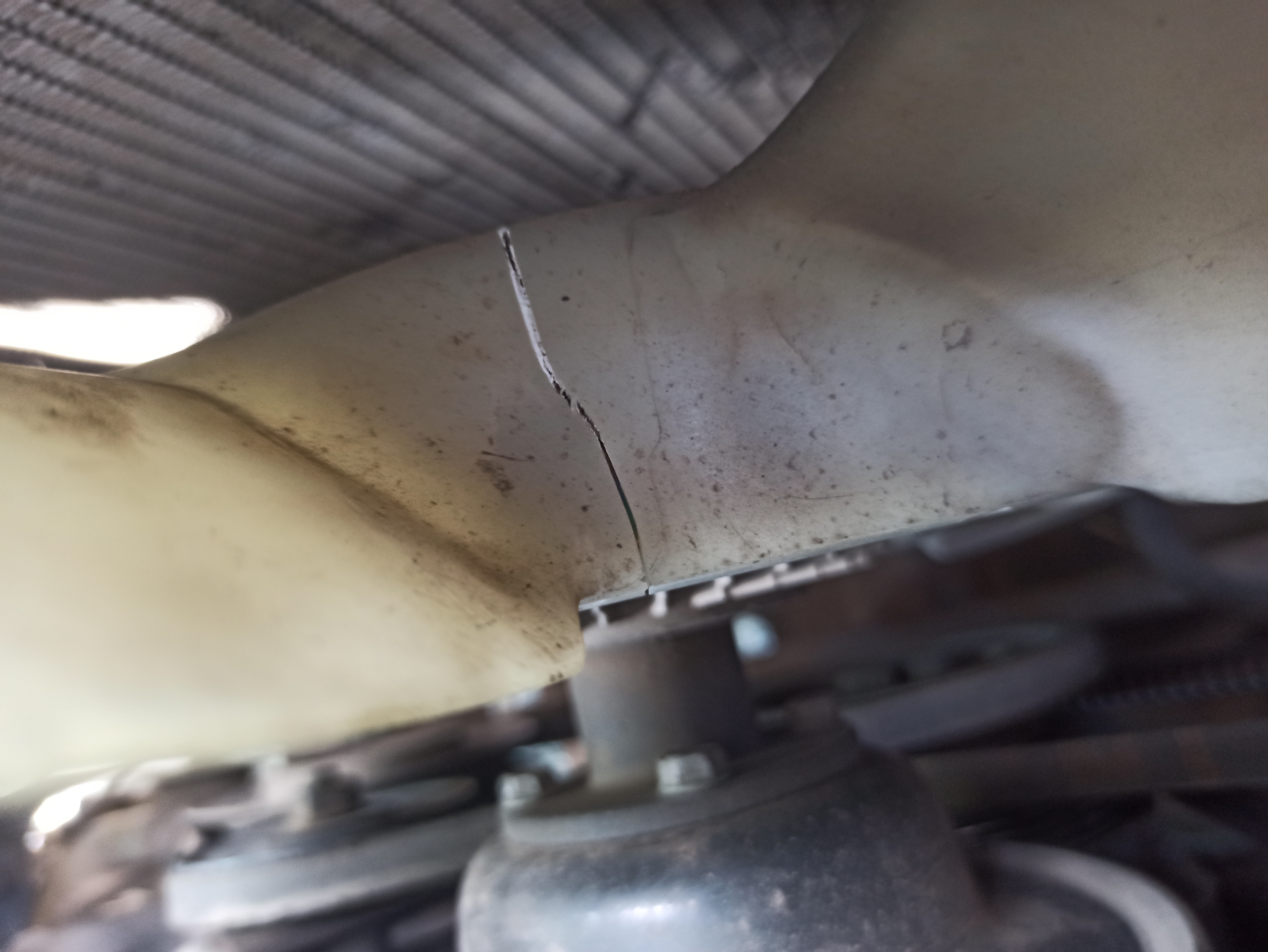

Всем доброго дня! Сегодня открыл капот и взгляд за вентилятор радиатора зацепился. Смотрю - белая полоска поперек основания. Присмотрелся - трещина, примерно с миллиметр. ( Фото прилагаю) Стоит ли срочно менять? Или не беда? Пробовал шевелить лопостями, на размер трещины не влияет, вентилятор крепко держится. У кого такое было? Может кто ездит так не первый год?

Я бы поменял бы и чем быстрее тем лучше.

POLCAR 528123F1
Вот проверь только крыльчатка.

Были на двойке трещины не на лопасти а на пластике на основании лопастей (вокруг собственно вискомуфты). Так и проездил 6 лет, потом авто продал.

Нашёл на разборе, на выходных заменю. Старый эпоксидной смолой проклею, пусть в запасе лежит.

Так там трещина на разрыв, эпоксидка не будет держать пластик на разрыв (мне так думается)androbassist писал(а): ↑ Старый эпоксидной смолой проклею, пусть в запасе лежит.

Для армирования сначала конечно впаяиь металлические скобы для стяжки, ну а потом уже конечно смолой пройтись

Выкинь его нафиг, он весь в трещинах... Пластик состарился, ничего не спасёт...androbassist писал(а): ↑ Нашёл на разборе, на выходных заменю. Старый эпоксидной смолой проклею, пусть в запасе лежит.
