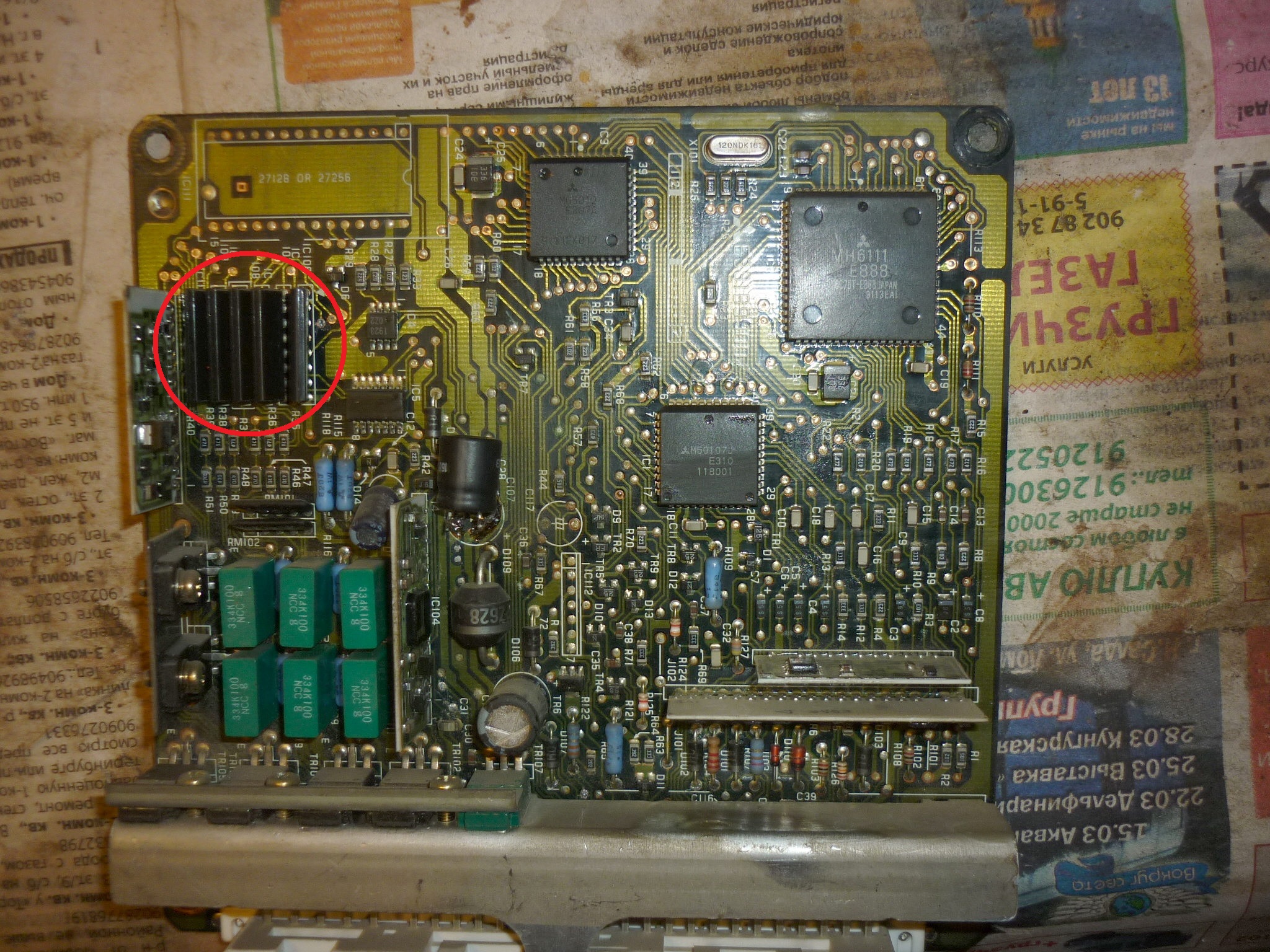

Всем добрый вечер. Началось с троения,плохого запуска. Проверка на искру, чистка форсунок не помогла. Было решено померить компрессию. И началось. Оказалось 7-8, а в шестом аж 4, Печалька наступила, настроение пропала. но стиснув зубы и подсчитав наличку было решено проводит кап ремонт. Разобрав двигатель отвезли блок и коленвал на дефектовку. Произошло чудо, все в норме. Ну-с тогда беремся за головки.И тут нашлось все. Правая голова: рокера и рапред под замену. Притирка клапанов и шлифовка головок. Обновив кольца, вкладыши, сальники и т.д., собрали обратно. С этого момента что то пошло не так. Машина заводиться и работает на трех цилиндрах. Оказалась работает только левая сторона (сторона водителя). Проверили все что можно, метки ГРМ,трамблер. в итоге пришли к форсункам. Нет управляющего сигнала на правую голову. Ладно, прежде чем везти блок на ремонт, прозвонили косу. Питание присутствует, обрыва, замыкания нет. Пришлось везти ЭБУ, в результате поменяли три ключа,вышли из строя. Но ситуация не изменилась. Может кто подскажет куда копать.Хочется оживить машину. Всем добра

Tech11 писал(а): в результате поменяли три ключа
Которые ключи поменяли?
Вот из этих микросхем? (обведено красным)
Tech11 писал(а): Нет управляющего сигнала на правую голову.
Как-то странно, что связали с ключами в ЭБУ.
По теории вероятностей снаряд три раза в одну воронку не падает... :)

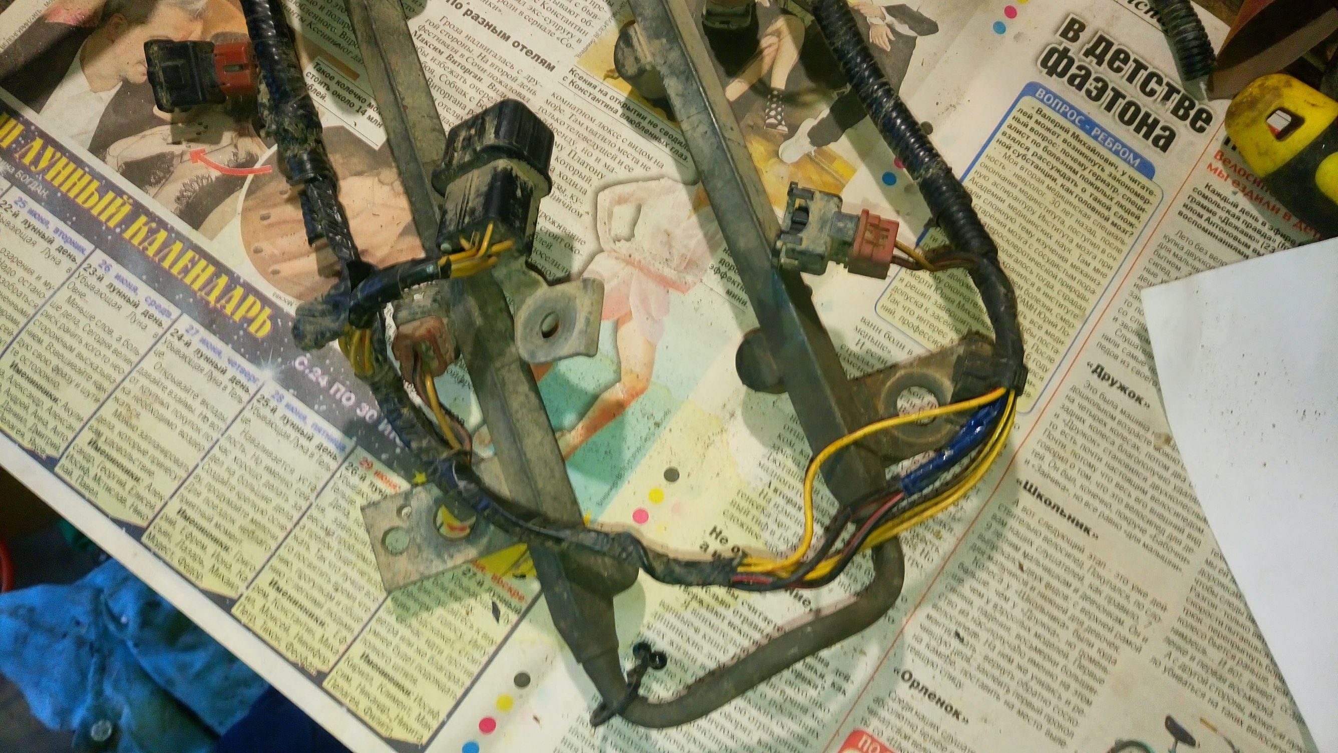

Честно сказать, давно косу форсунок не потрошил, но кажется, что там общий провод +12В от разъёма к форсам правой и левой башки раздваЯется, т.е. идут отдельные провода.
Если так, то вероятнее всего, там и надо искать косяк.

Добрый вечер, Дмитрий. Коса форсунок идет как гирлянда. нигде не раздваивается. Поменяли три зеленых ключа( на фото расположены ниже) Сегодня прозвонили ЭБУ, сопротивления, дорожки и т.д., результата ноль.

Tech11 писал(а): Поменяли три зеленых ключа( на фото расположены ниже)
Не смутило, что форсунок 6 шт., а ключей всего 5, и то разные ? :)
Ключи форс находятся там, где я показал на фото. Это микросхемы М5269L , в каждой по два ключа.
Эта "кучка" микросхем управляет не только форсунками, но ещё РХХ и ещё кое-чем.
Но может и хорошо, что их не тронули...
Tech11 писал(а): Коса форсунок идет как гирлянда. нигде не раздваивается.
Прям заинтриговал...
У меня лежала старая рампа с косой, решил сегодня убедиться, и...
Вуаля!
Видишь синюю изоленту? Это оно и есть!
Чёрный (плюсовой) провод идёт с разъёма в сторону левой башки, а потом через обжимку к нему пристыкован отросток, который идёт на правую голову, или как-то так... Но чёрных проводов два, это налицо.
Вероятнее всего у тебя шалит контакт в этом месте, подкислилось.
Если вы прозванивали напряжение на разъёмах форсунок ЦИФРОВЫМ тестером, оно могло быть нормальным, т.к.
у этого тестера очень большое входное сопротивление (мегаомы), а форсунок очень маленькое- 16 Ом.
В общем, смотри косу!
