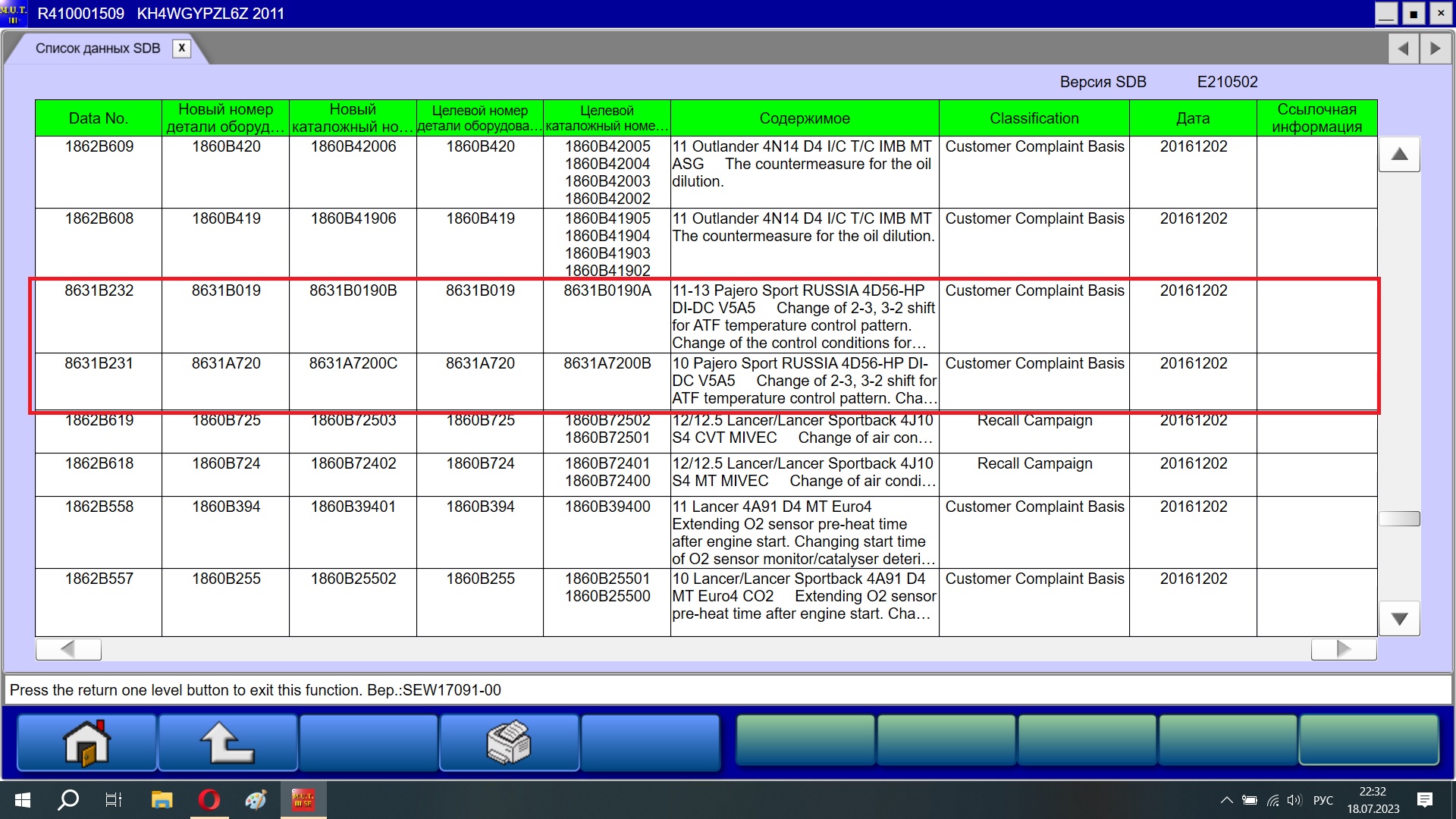

Сообщения: 57504
Поблагодарили: 4805 раз
При подъёме в гору АКПП сбрасывает на 2ю передачу и "зависает" на ней до перезапуска двигателя.
Ilya_g писал(а): все равно соскакивает на 2ю.

Сообщения: 57504
Ilya_g писал(а): это номера заводских обновлений прошивки? Подскажите, а то, что описано в этой ветке
Подойдет. Но это не то.
При установке модифицированной прошивки, заводская "в подарок" ::-D:
