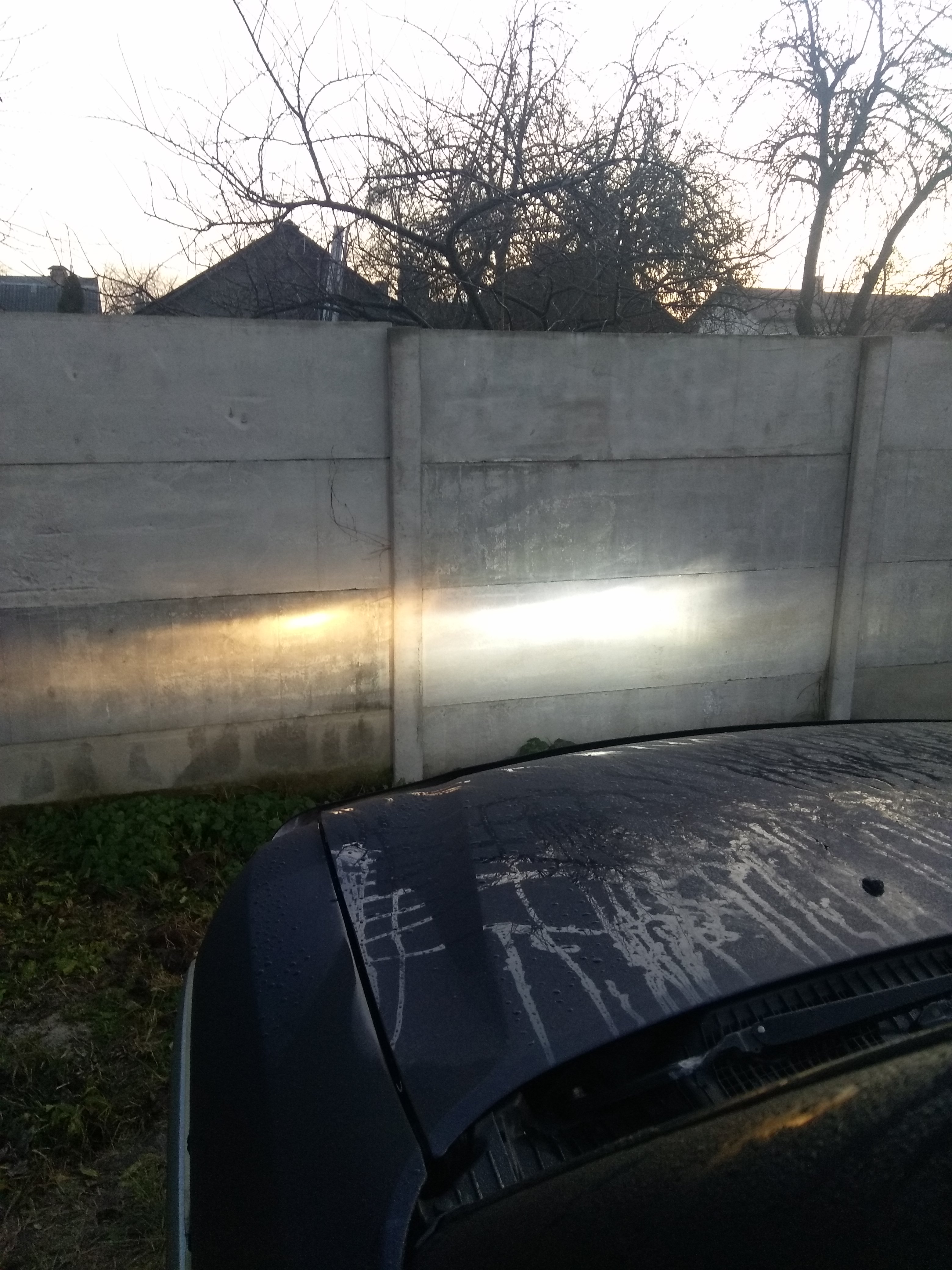

Доброго времени , решил вынести в отдельную тему сие чудо чудное.
В 19 или даже 18 году приобрел эти светодиоды взамен штатного галогена. Отзвывы на AliExpress были только положительные
Вот фото при замене в 2018 году , штатная галогенка и новый LED
Вот обе LED: Вот ещё фото в этом году , в феврале:
И вот у меня они померли неделю назад
Самое интересное , что у них по 2 лед - элемента на каждый свет. Т.е. зря таскал с собой запасные галогенки всё это время.Как проявилось: заметил , что правая обочина освещается хуже.
Причем умерли по 1 элементу в обеих фарах практически одновременно! За одну долгую поездку.
Второй элемент ближнего света потух через 2 дня )) Машина стала одноглазой на ближнем
Вот это стабильность ))

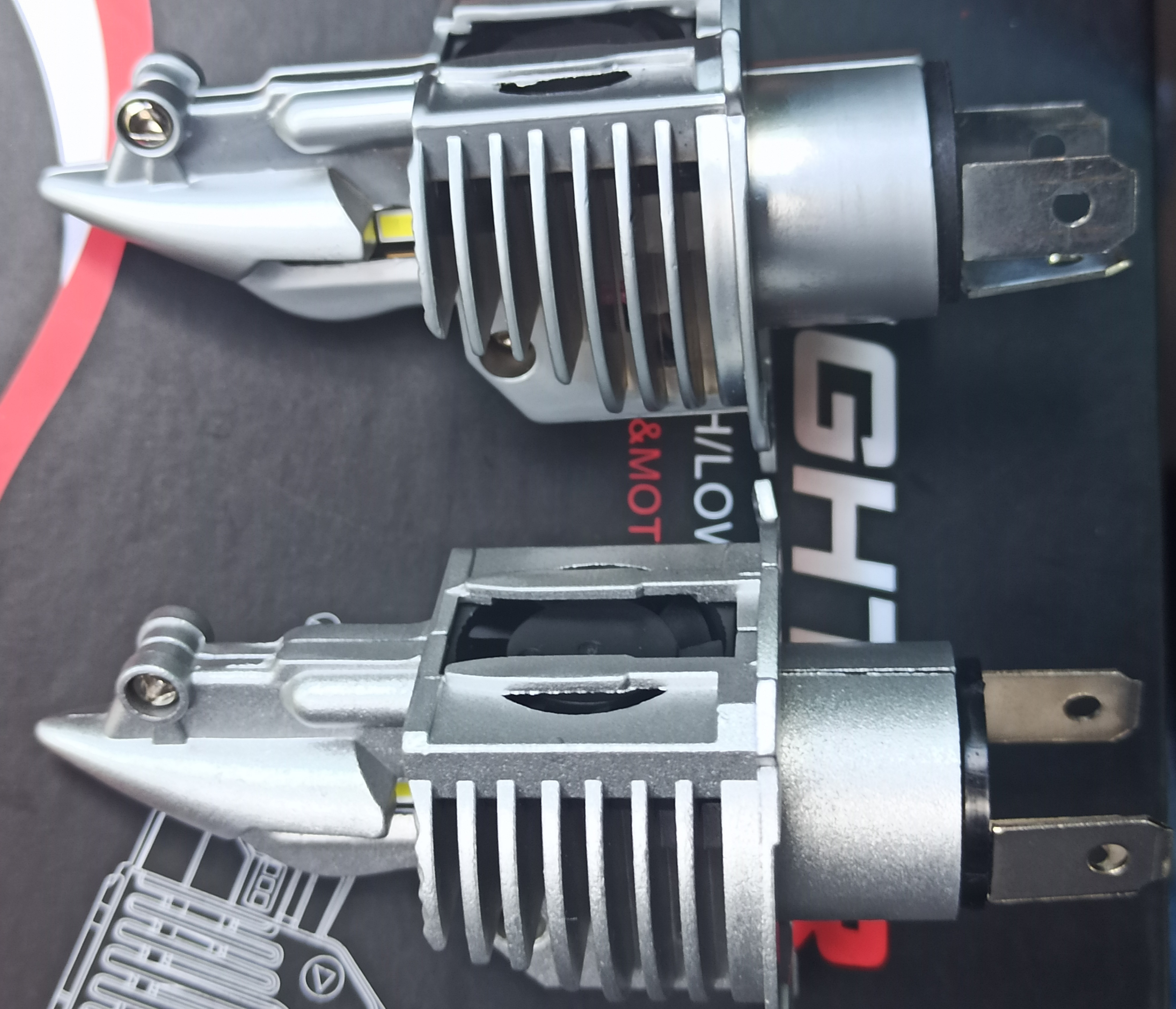

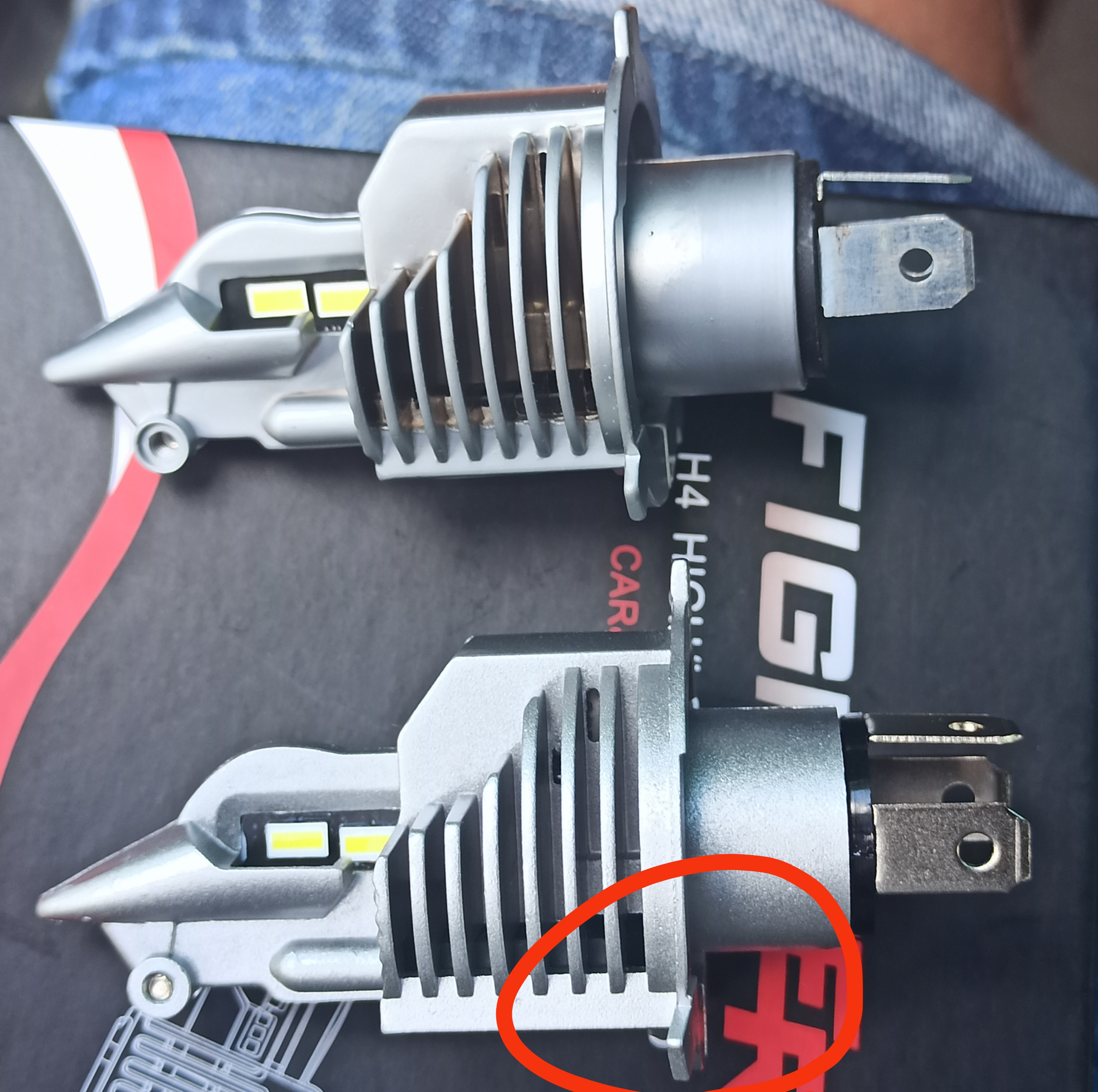

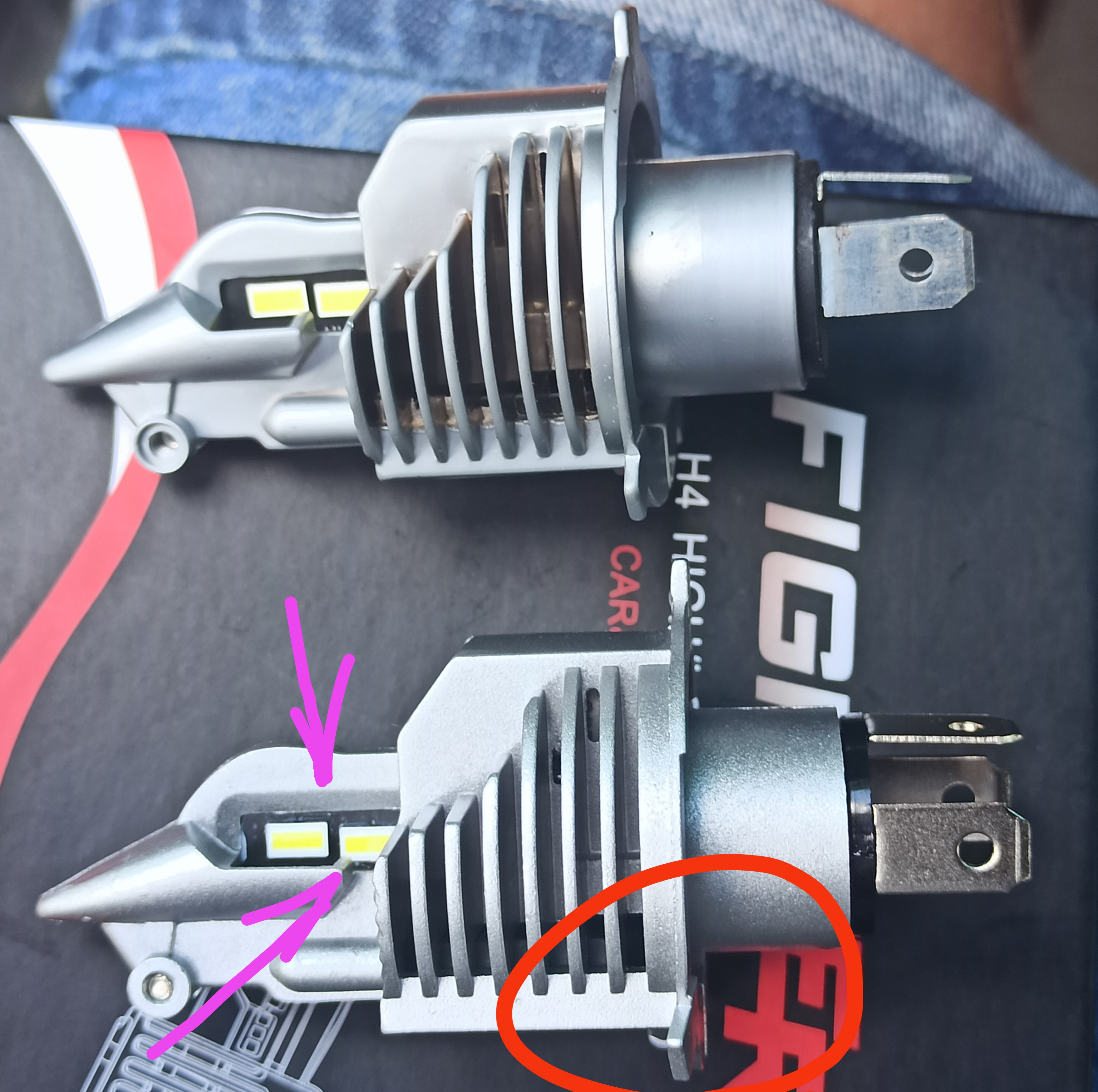

Светодиоды LED H4 Fighter из Китая
Кажество отливки значительно хуже (матрица износилась за 5 лет? )))
А вот загнутый усик сложно объяснить. Пока не буду выпрямлять, попробую так

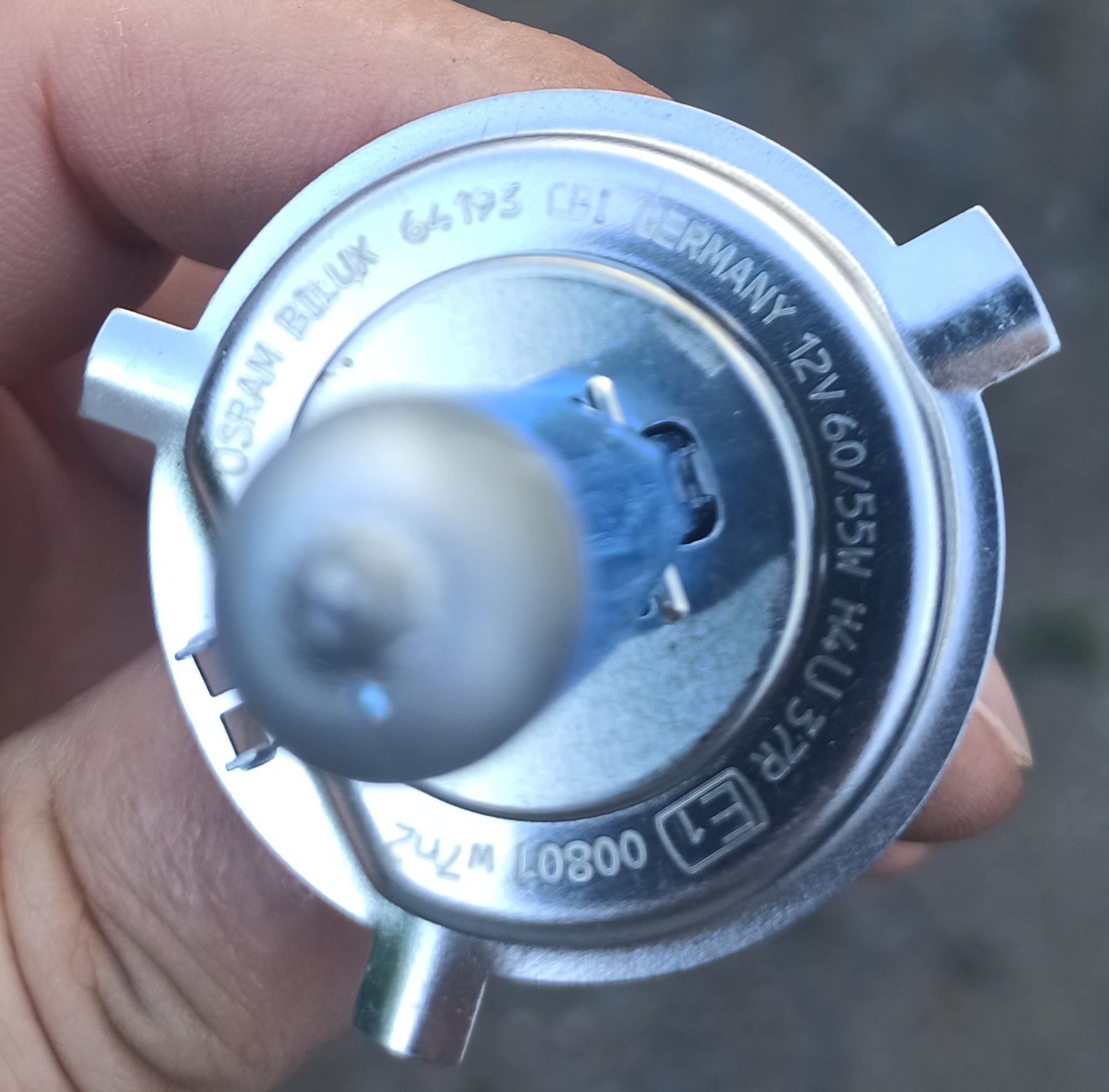

Слева галогенка, справа новый LED
обе LED
В левой фаре была такая галогенка:
обе LED

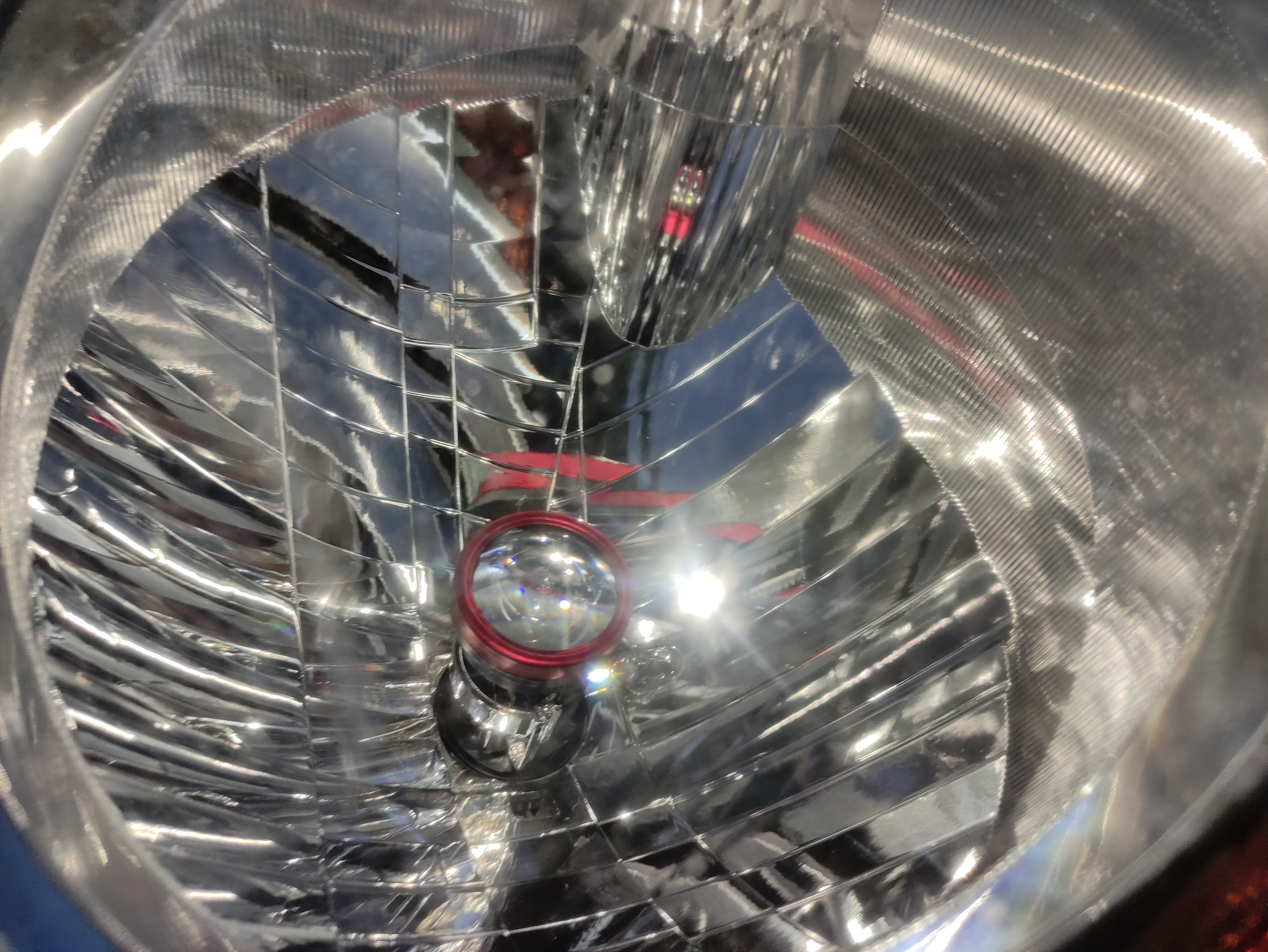

я в Сузуки поставил с линзой и вентилятором отлично светят, удалил центральный колпачек
обычные светодиоды два года прожили ,один отклеился )и светили хуже
сейчас есть и с косой линзой , где у дальнего четкая граница

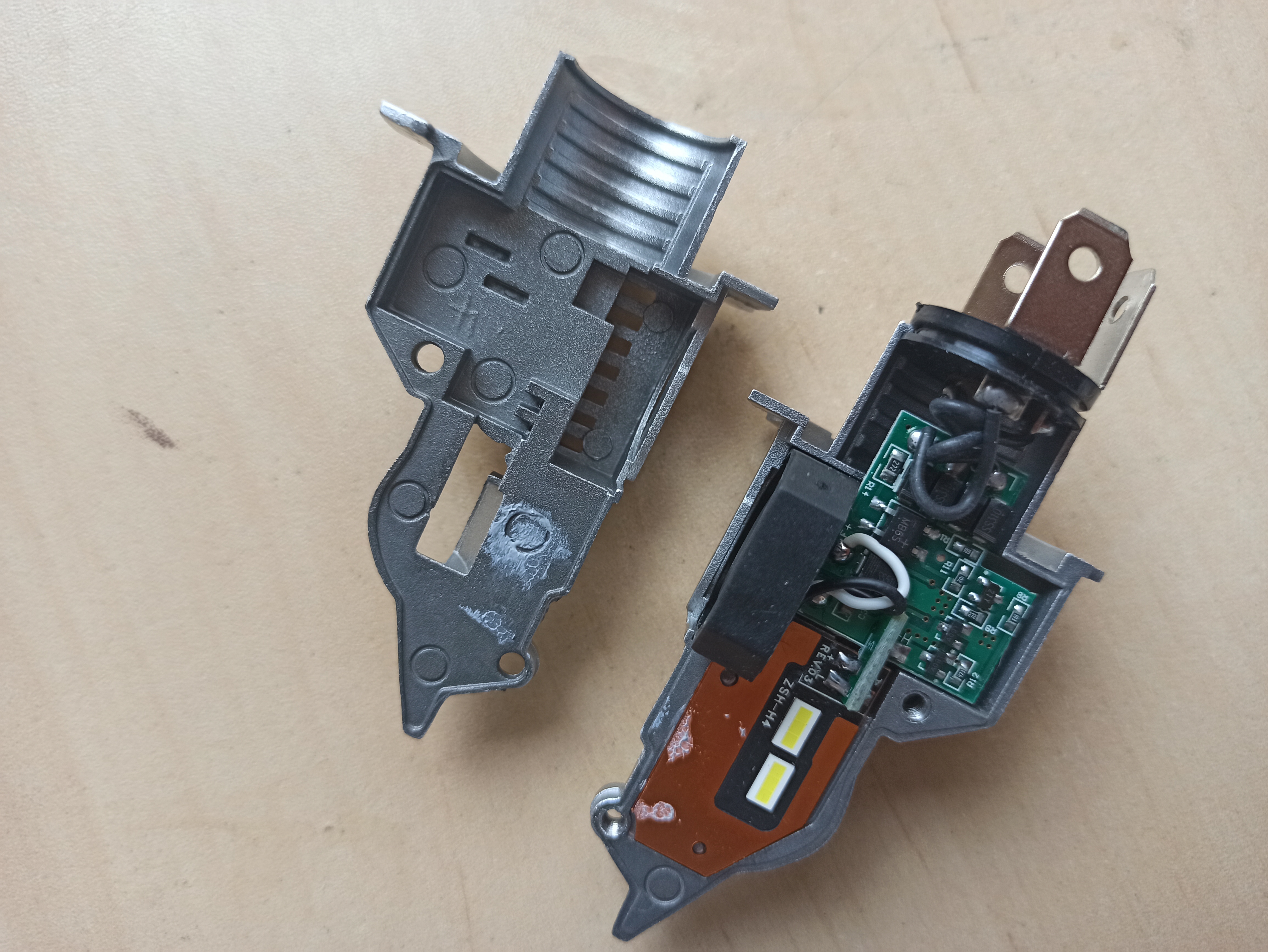

Вроде всё ок. Была мысль перекинуть потроха в старый корпус - но передумал
Всем добра!

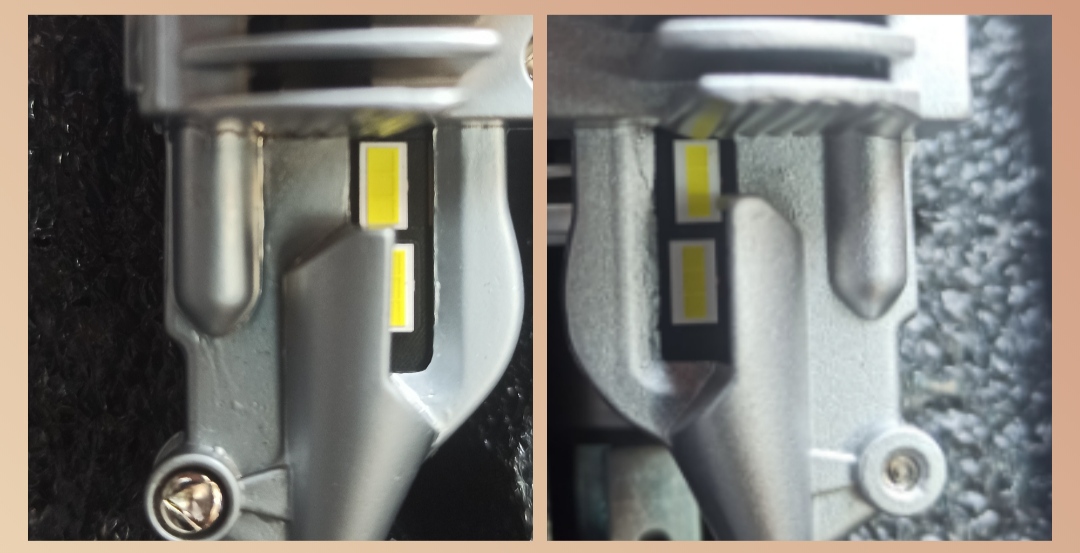

Поездил вчера. Все вроде ок , но "не то пальто"...
Рассмотрел внимательно фото , всё же есть различия:
1 led элементы с более узкой полоской желтого люминофора. Это скорее всего из-за того , что первые были 4300К , а эти 6000К. При поставке из РФ нет возможности выбора цветовой температуры, только один вариант
2 зазор между элементами во вторых - чуть больше. А это уже геометрия
3 "шторка" во вторых чуть длиннее и заходит аж на ledы дальнего света. А это уже важно для равномерности пучка
Решил всё же пересыпать электронную часть из вторых в первые корпуса
Продолжение следует )

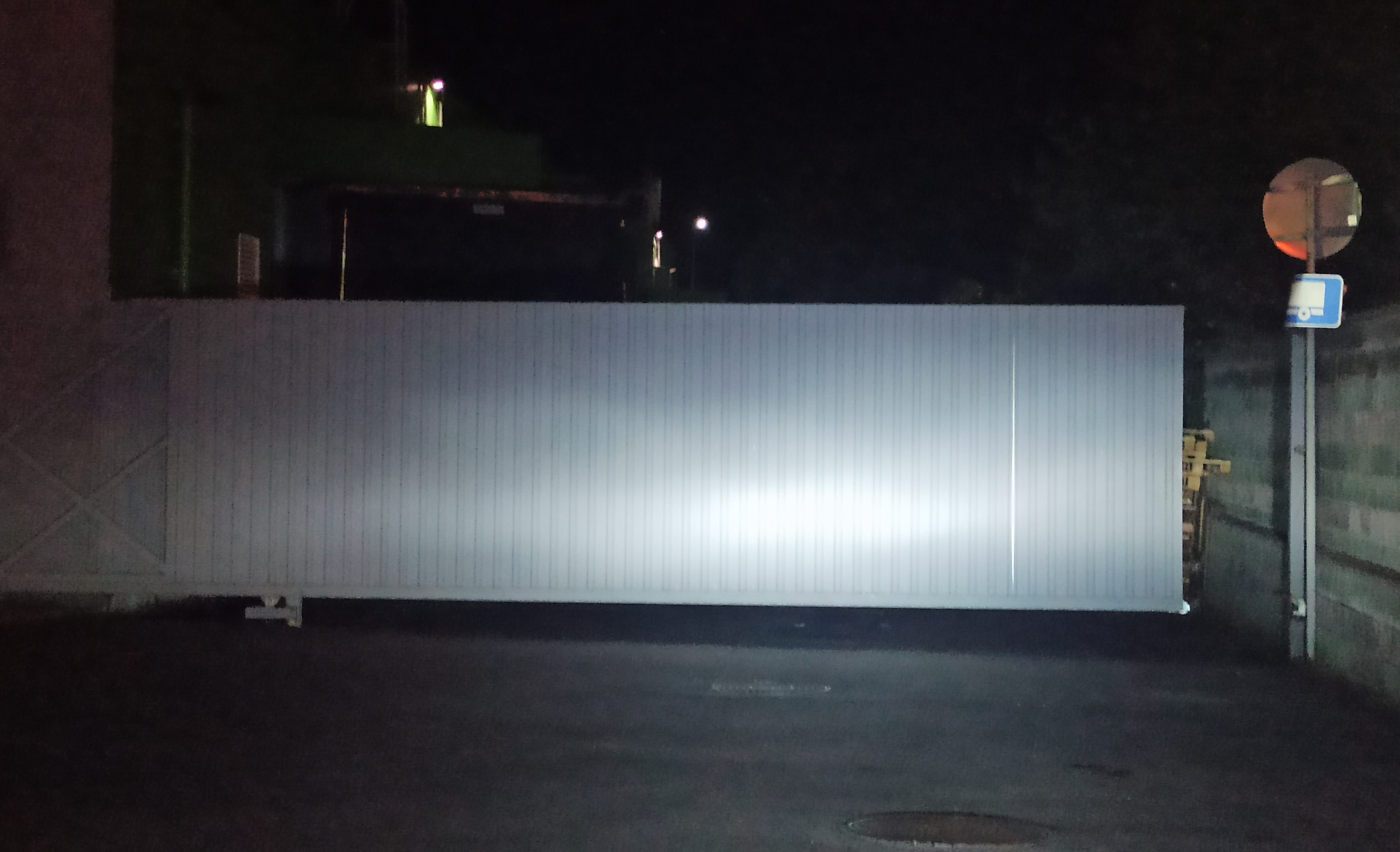

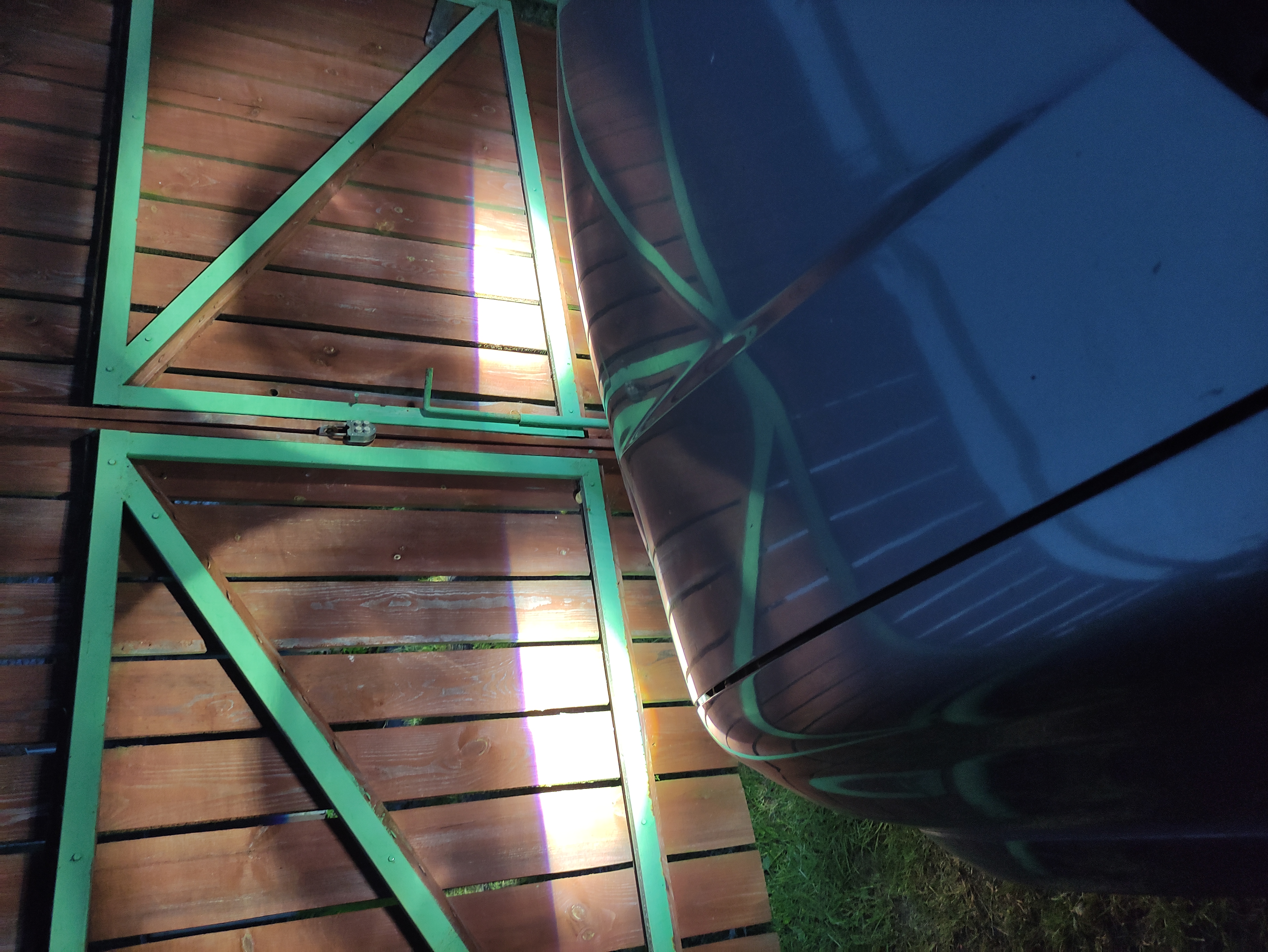

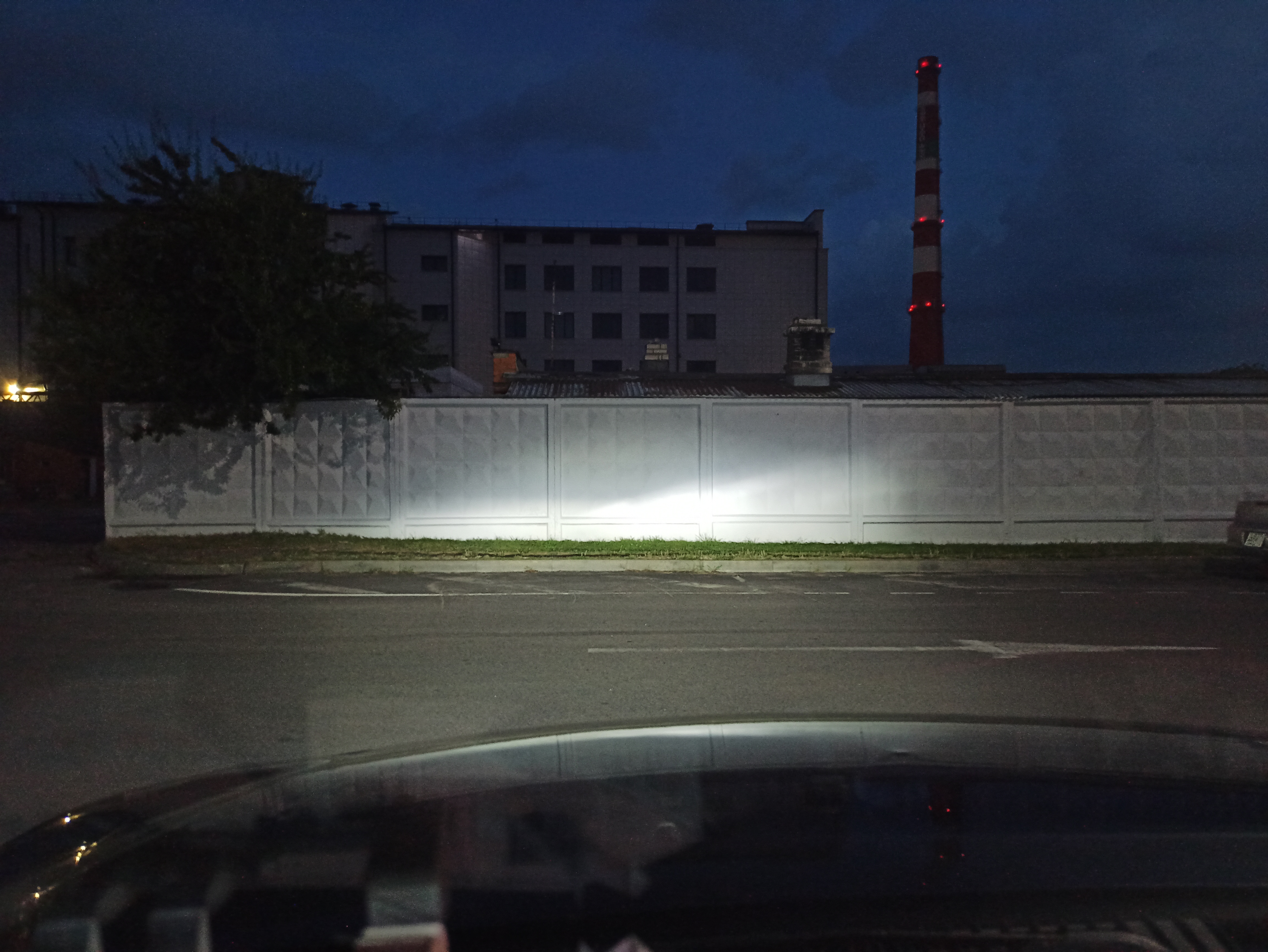

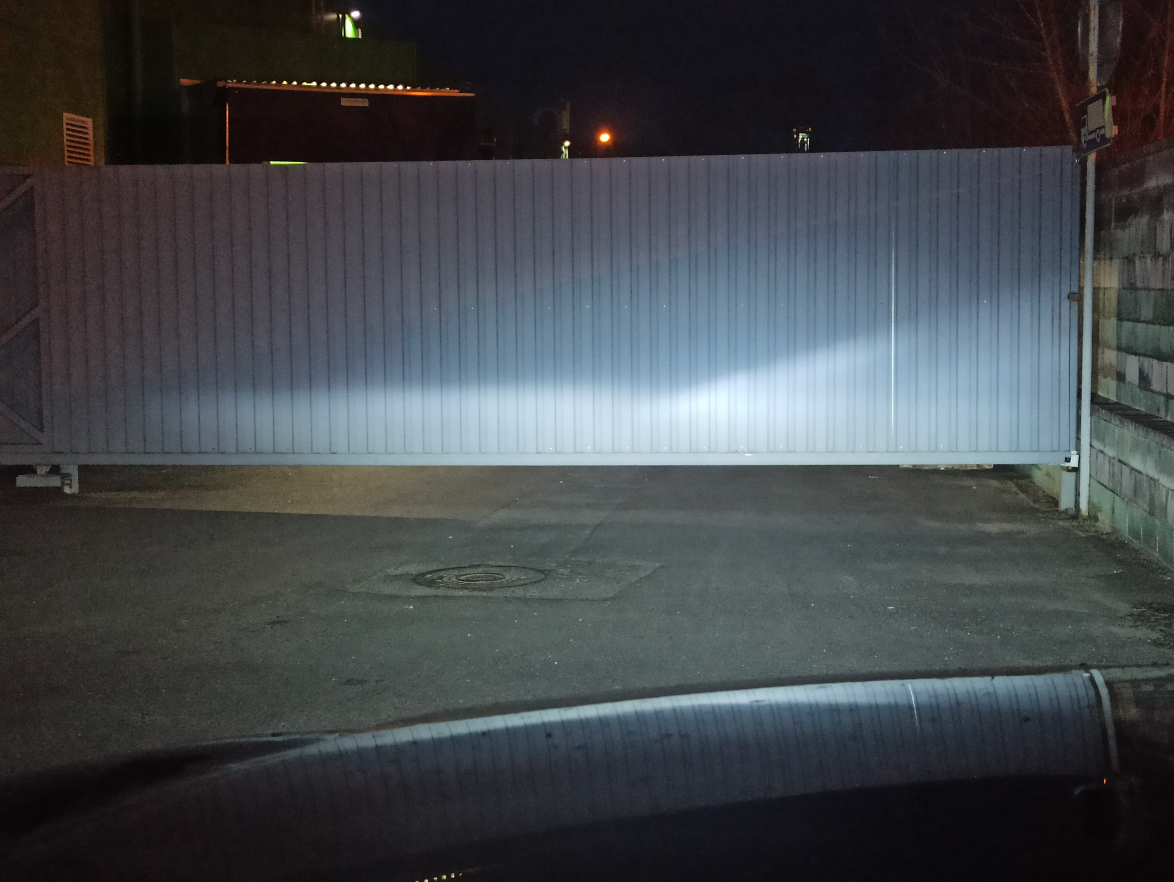

Вердикт такой - НЕ ПОКУПАЙТЕ по моей ссылке ))
Ищите и покупайте с гладким литьём , которые стояли у меня ранее (коробка на фото более потрепаная)

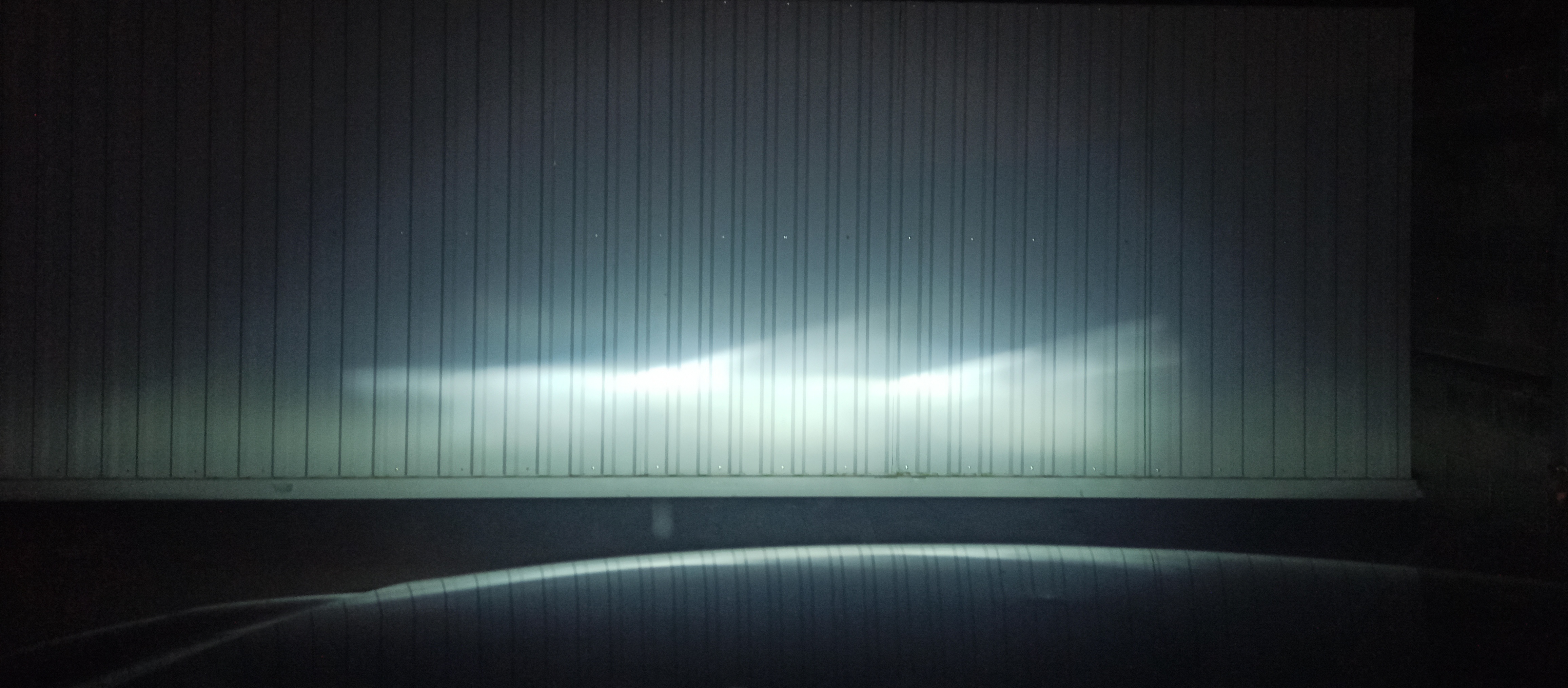

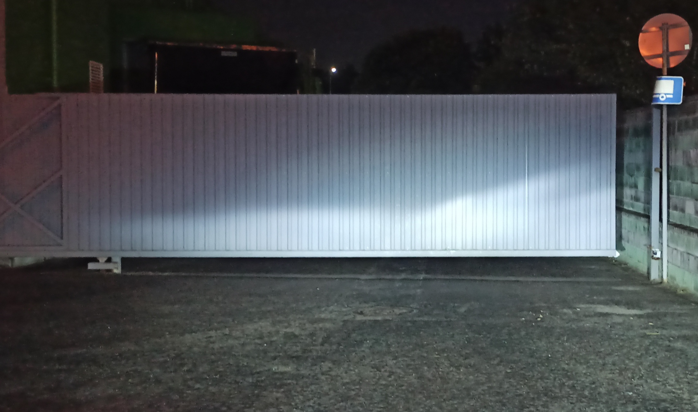

Причина : дальний действительно был слабее , и с кучей артефактов (засветы перед бампером и неравномерное пятно). Причина в геометрии шторки (слева более правильная в старых лампах):
Переставил потроха в старые корпуса и лампы стали светить как надо. Результат на фото:
При замене обнаружилось , что новые лампы имеют на 1 мм больше кулеры , поэтому их пришлось перепаять со старых, не влазили . А это плохо. Без малого пять лет крутятся уже.
В общем , не каждый китай одинаково качественный/некачественный.
КИТАЙ - ЭТО ЛОТЕРЕЯ , ну и всегда требует приложить руки (термопаста)
P.S. ...но всё равно они светят лучше ровнее штатного галогена раза в два ))
