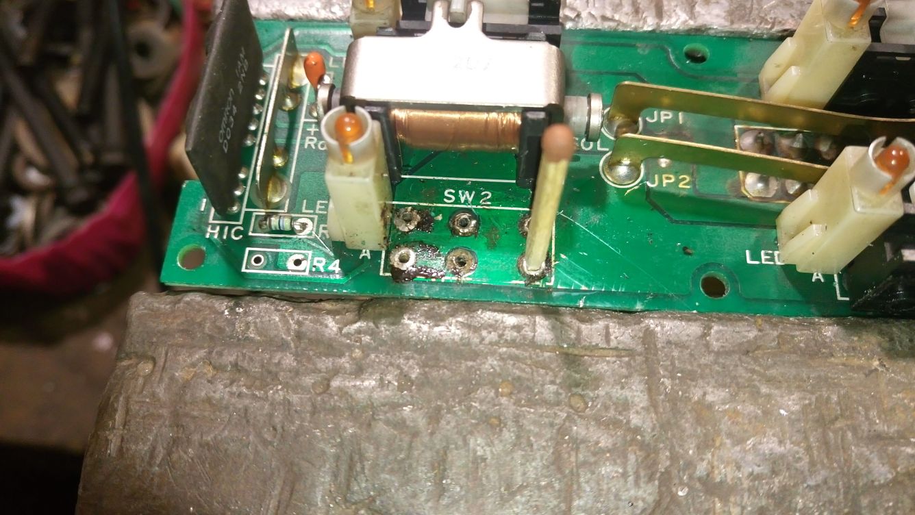

Продолжаю по существу.
Пульт разбирается легко, не останавливаюсь на этом.
Но дальше начинается веселье.
Плата, куда впаяны переключатели, двусторонняя!
Т.е. чтобы извлечь переключатель, не повредив дорожки, нужно либо нагреть разом все выводы, либо использовать оловоотсос. Оловоотсоса у меня в гараже нет, но есть компрессор!Воспользовался им. Т.е. Нагреваем ножку паяльником так, чтоб прогелось и с обратной стороны платы 1-2 секунды, а потом бастро вдуваем воздух в место нагрева. После того, как процедура проведена со всеми ножками, поддеваем аккуратно переключатель отверткой. Главное, без фанатизма, чтоб не оторвать дорожки со стороны переключателя. В идеале, переключатель должен отделиться с лёгким усилием, но бывает, что одна-две ножки сидят крепко. Тогда стоит их подогреть паяльником.

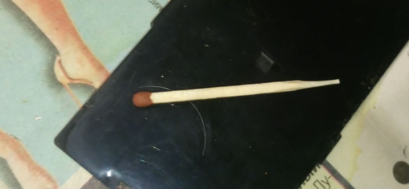

Далее очищаем плату от припоя, он удаляется легко. Но если есть шишки на отверстиях, их лучше убрать паяльником, а в отверстие вставить зоточенную спичку или зубочистку.
Всё! После этого впаиваем исправный переключатель.
Далее расскажу, как чинить переключатели.

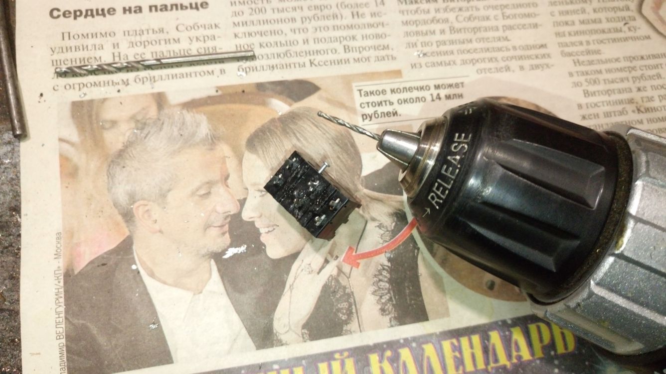

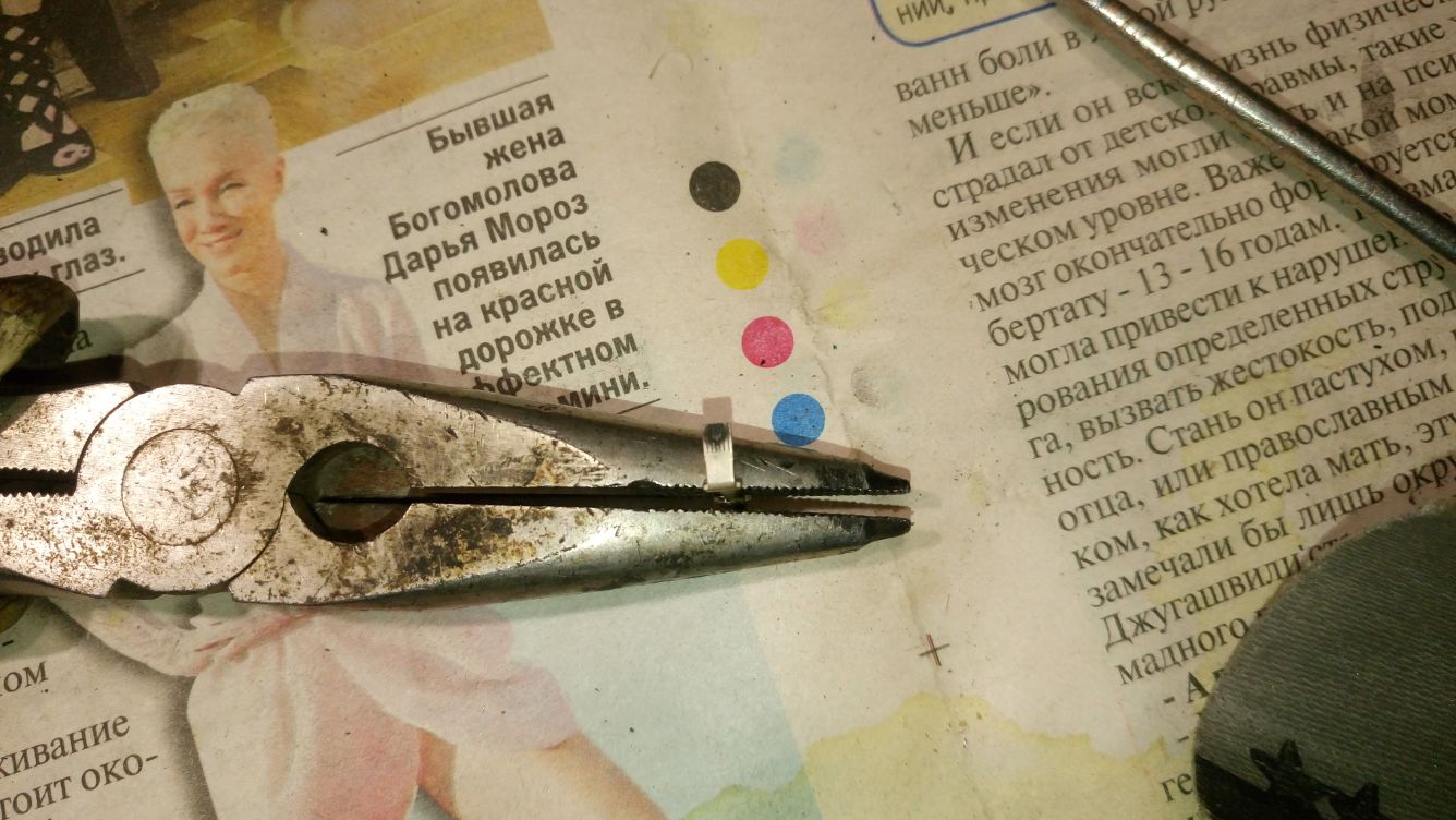

Для ремонта переключателя нужна медная или алюминиевая или мягкая стальная проволока диаметром 1 мм. И дрель с тонким сверлом.
Высверливаем шляпку заклепки и вадавливем её шилом.

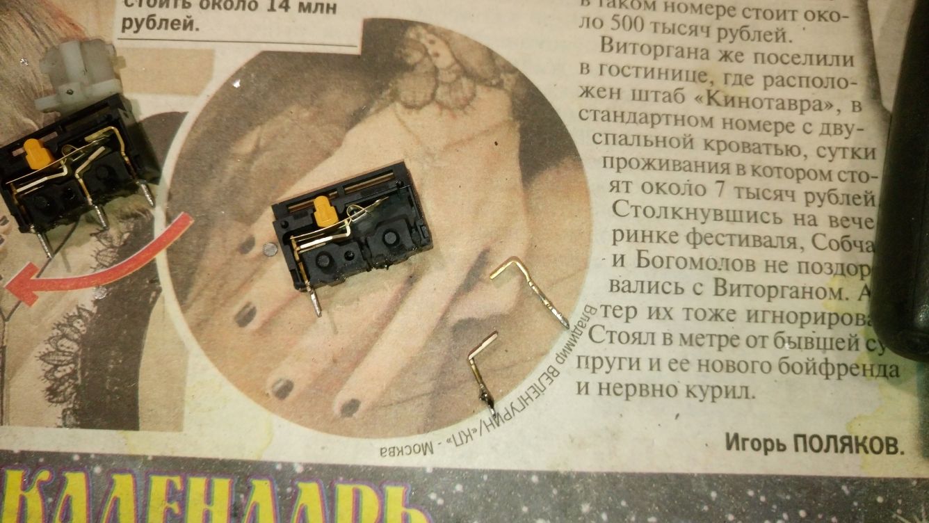

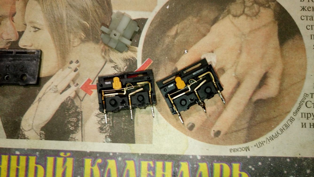

Раскрываем переключатель и достаем неподвижные контакты из него. Зачищаем подгоревшие места на них , а так же подвижный контакт аккуратно с двух сторон.
Вставляем контакты назад, собираем переключатель. Проволоку загибаем с одной стороны, вставляем, загибаем с другой, откусываем.

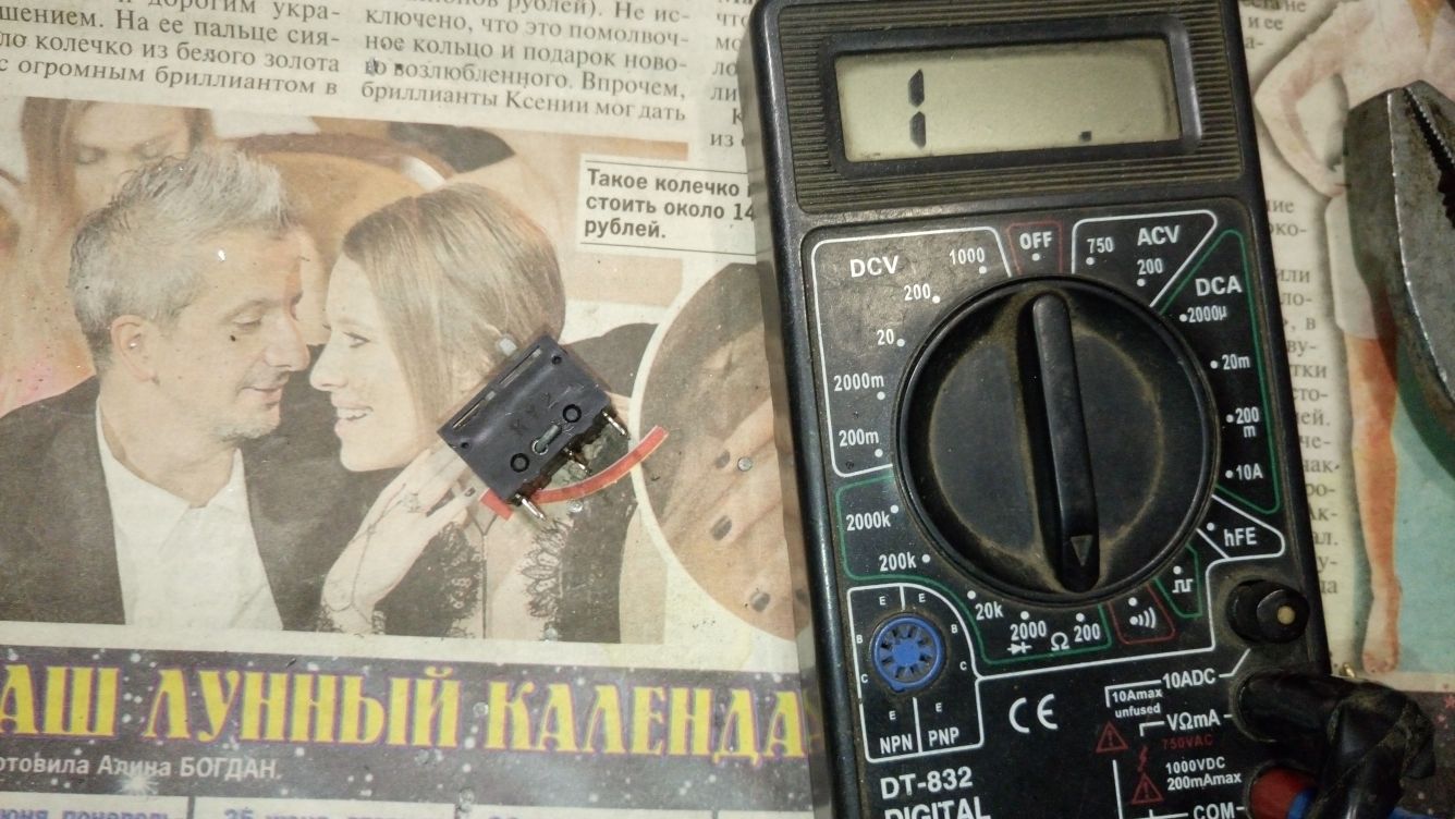

Проверяем работу переключателя тестером на минимальном пределе измерения сопротивления.
