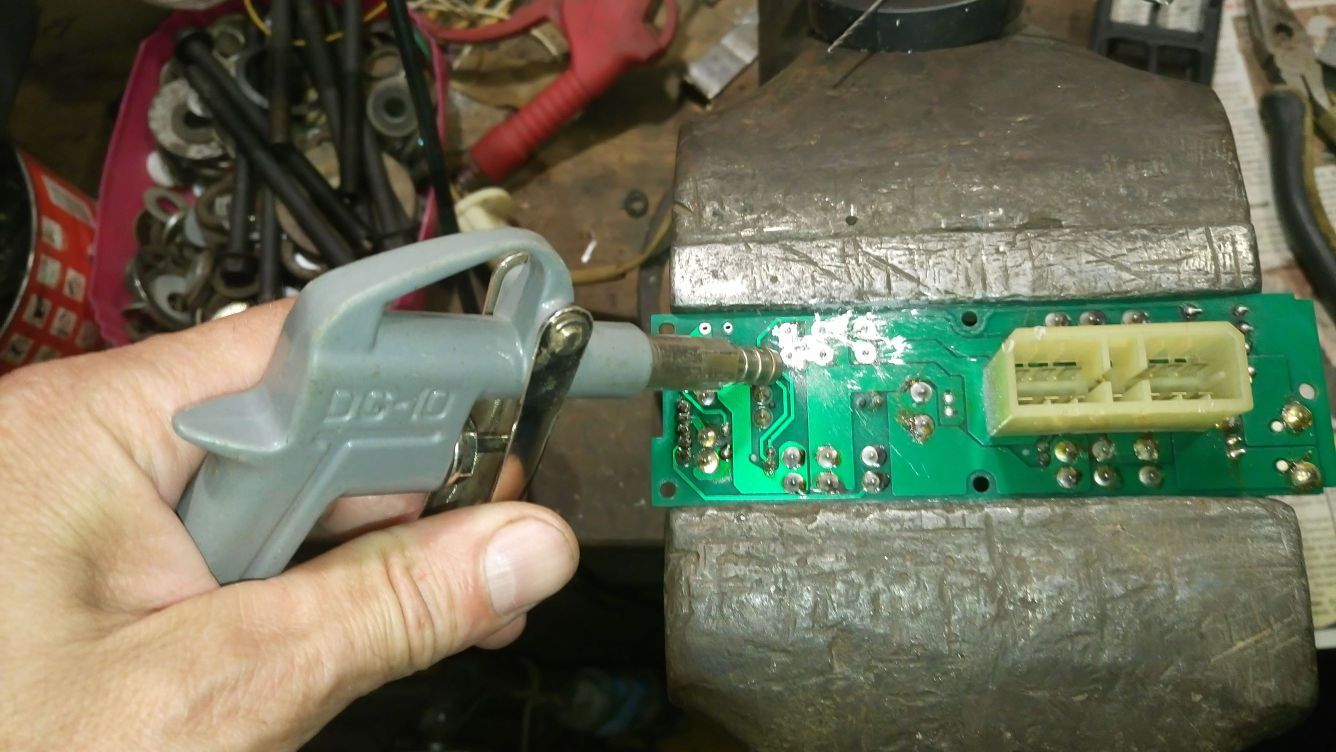

Плата, куда впаяны переключатели, двусторонняя!
Т.е. чтобы извлечь переключатель, не повредив дорожки, нужно либо нагреть разом все выводы, либо использовать оловоотсос. Оловоотсоса у меня в гараже нет, но есть компрессор!Воспользовался им. Т.е. Нагреваем ножку паяльником так, чтоб прогелось и с обратной стороны платы 1-2 секунды, а потом бастро вдуваем воздух в место нагрева.
После того, как процедура проведена со всеми ножками, поддеваем аккуратно переключатель отверткой. Главное, без фанатизма, чтоб не оторвать дорожки со стороны переключателя. В идеале, переключатель должен отделиться с лёгким усилием, но бывает, что одна-две ножки сидят крепко. Тогда стоит их подогреть паяльником.
Далее очищаем плату от припоя, он удаляется легко. Но если есть шишки на отверстиях, их лучше убрать паяльником, а в отверстие вставить зоточенную спичку или зубочистку.
Всё! После этого впаиваем исправный переключатель.
