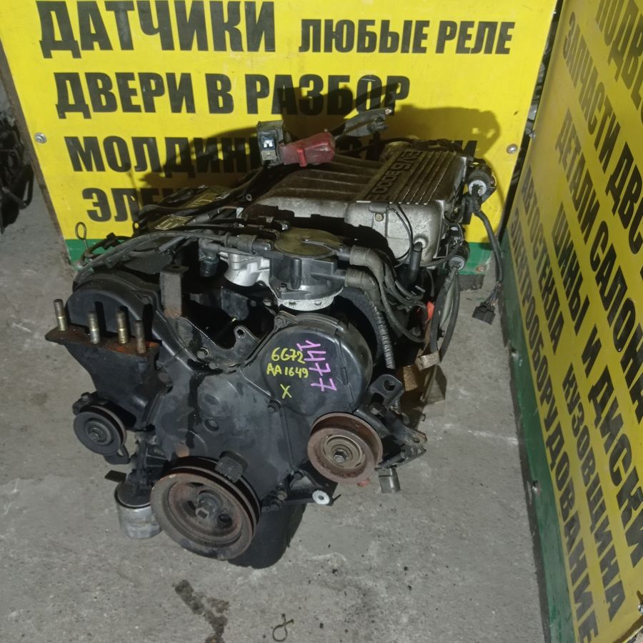

Капиталить или контракт???
Сообщение jenya 35 »
алексей - Маленький Мук,
Здравствуйте, от дебонаира подойдёт двигатель на П2?
Сообщения: 20472
Благодарил (а): 101 раз
Поблагодарили: 1353 раза
Столбик, обвес свой ставить. впуск выпуск. систему охлажденья. потому как дэбор поперечник
jenya 35
Сообщения: 37
Зарегистрирован: 02 окт 2023, 14:26
Двигатель:: 6g72 трамблёр
Мой автомобиль(и):: паджеро 2
Откуда: Амурск
блок одинаковый? только навесное перекинуть? есть в продаже от дебонаира двс, но там термостат с другой стороны. И трамблер не понятно как подсоединяется.
Может есть опыт у кого, или отчет о переделке?
jenya 35
Сообщения: 37
Откуда: Амурск
Ещё на крышке лобовой метки ВМТ смещены вправо вокруг шкива, значит и фазы по другому работают, но это мои догадки.
