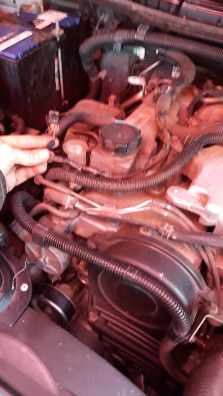

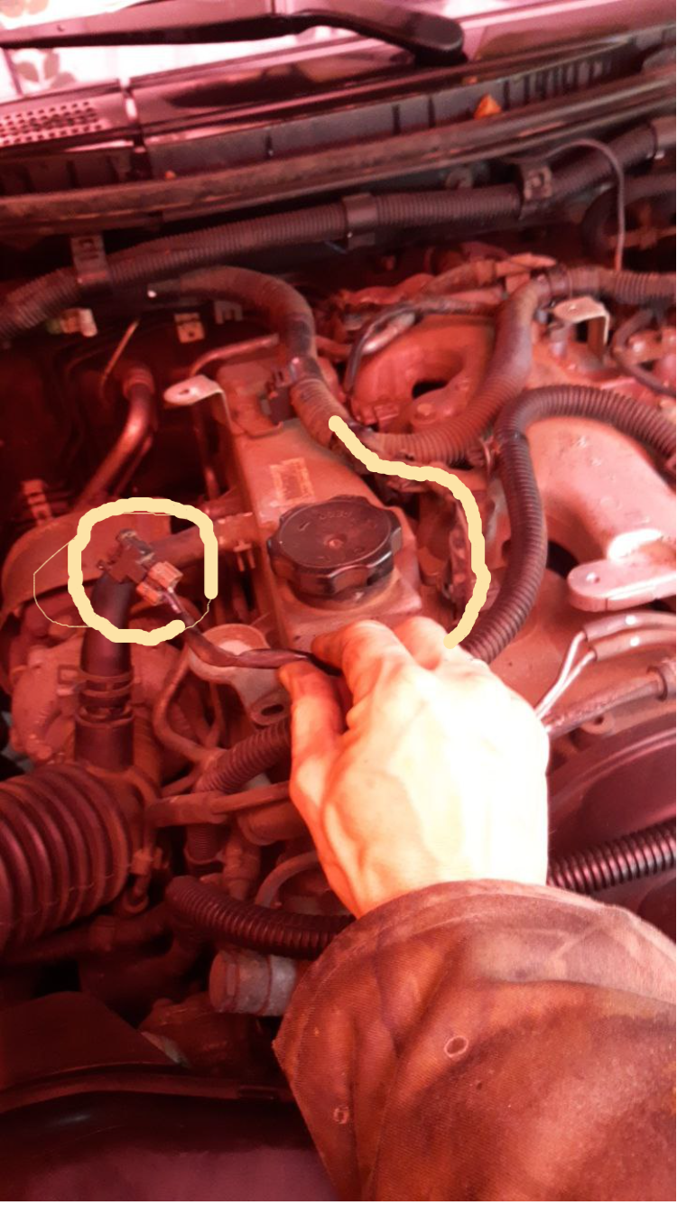

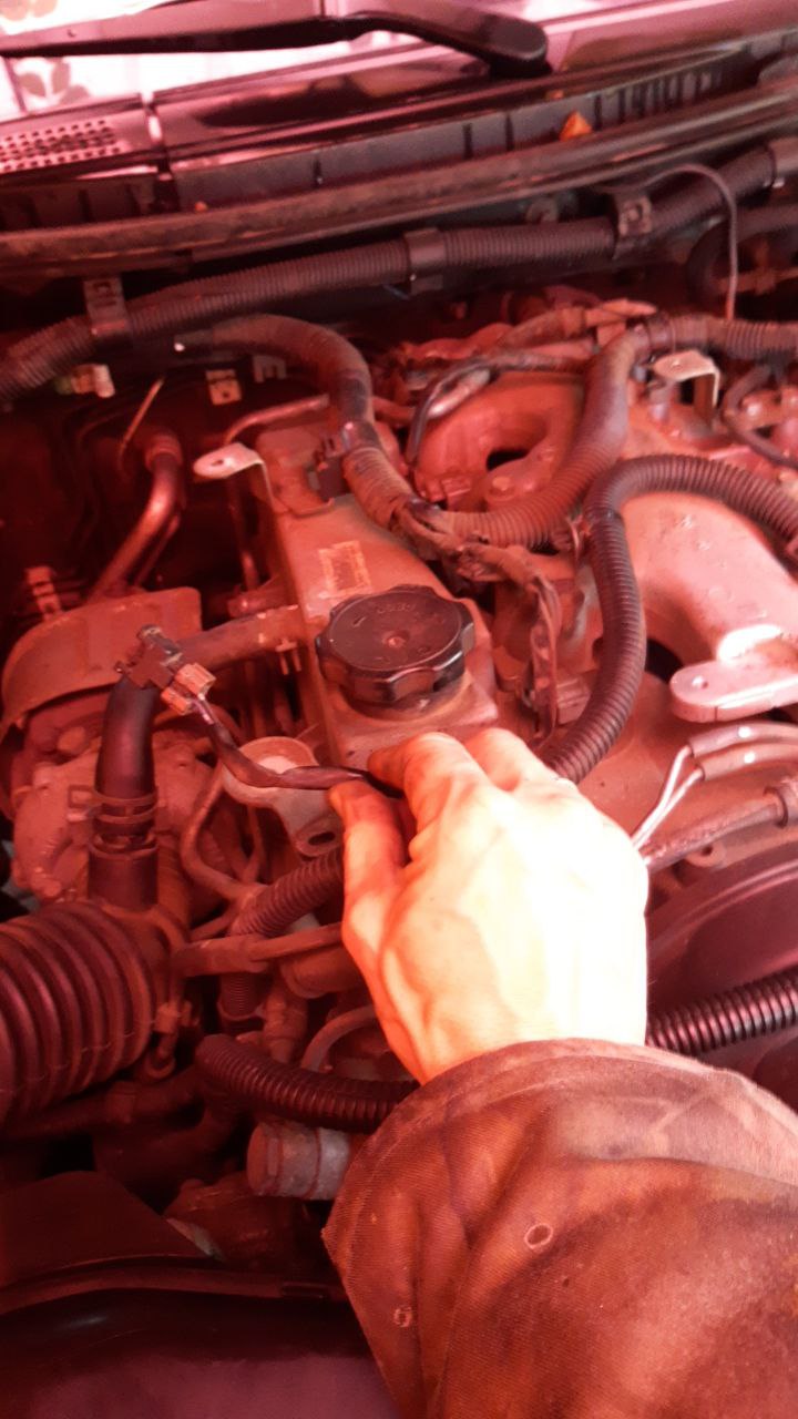

Их можно проверить по нагреву. Выезжаете на пустую дорогу, проверьте нагрев дисков. Начинаете движение, пару раз продавите тормоз хорошо, потом покатайтесь безттоможений и остановитесь. Если диски теплее руки, значит клинит.
Raptus писал(а): Звучок посторонний на днях вроде слышал, да не повторяется больше(. Утром снял пластиковую крышку двигателя - там фишку "ничейную" обнаружил, идет ответвлением от толстого жгута поверх металлической крышки мотора. Ответной части не нашел.
Звучков в этой машине хватает :)
Фишка эта на ,,ампутированный" подогреватель сапуна картерных газов. Его снимал ОД по отзывной кампании.

Мотор разбирать не надо. Загуглите, есть в инете и с картинками и с видео.
