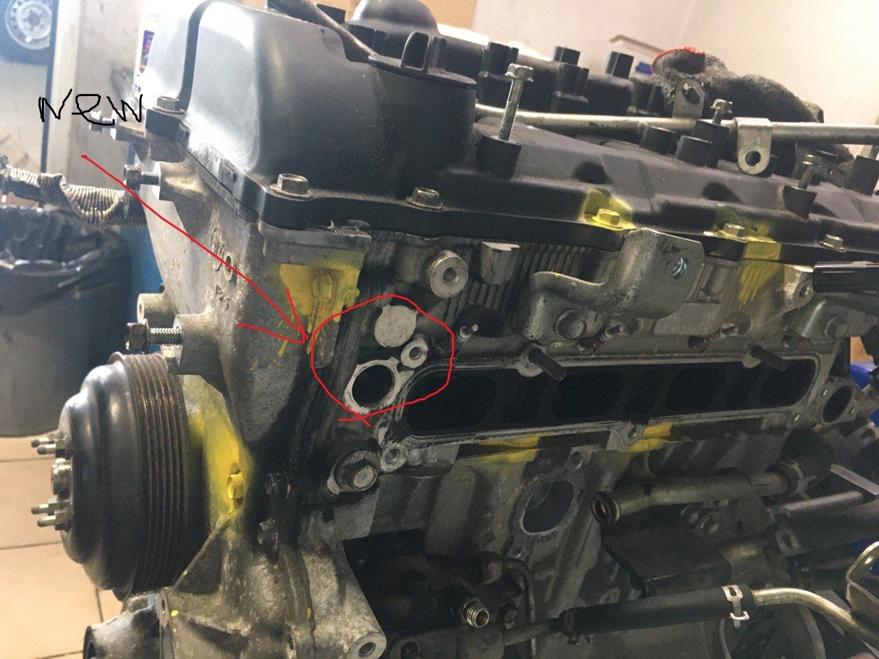

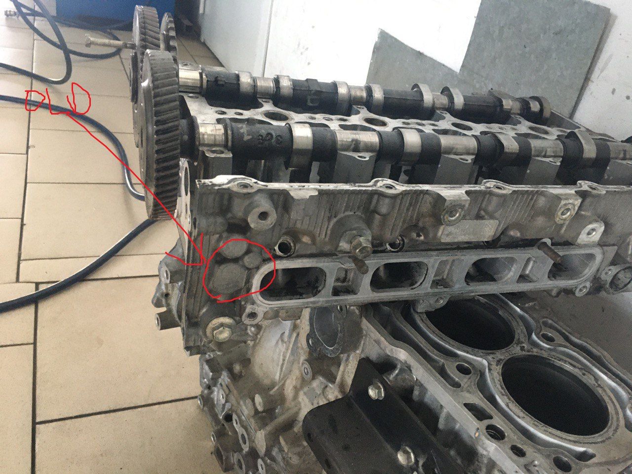

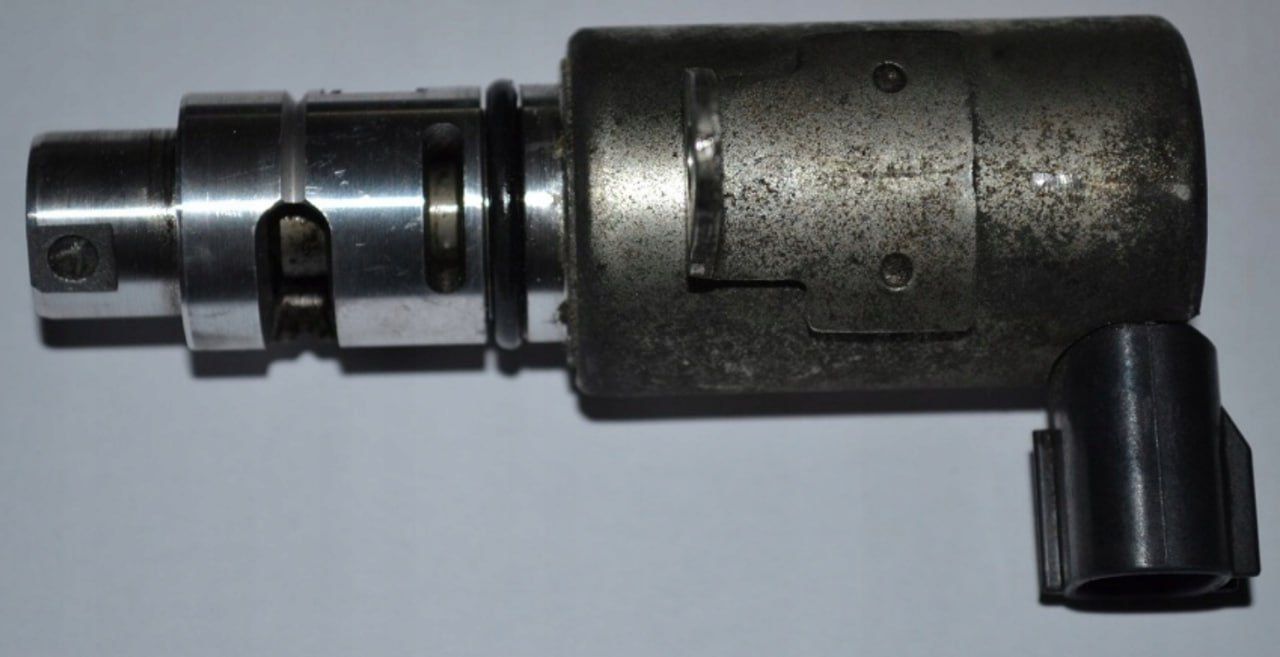

Добрый день! Дорогие форумчане. Может кто нибудь сталкивался или изучал тему по замене мотора со 153 до 181 л.с. Разница в ГБЦ, а именно наличие системы изменения фаз газораспределения и отверстие в ГБЦ и соответственно электромагнитный клапан. Возможно ли поставить? Заранее спасибо! PS Мотор заклинило, есть недорогой вариант купить мотор 181 л.с

Там разные ГБЦ и стоит клапан

Думаю не только в клапане расхождения.
Здесь нужно смотреть и считать, сможете ли срастить. И сколько будет конечное, "Итого"

Буквально вчера , выгнал авто с ремонта. Заменен двигатель с 154 на 181 с фазарегулятором. Пока сам датчик не подключали. Двигатель работает ровно. Дальше будем думать, как срастить датчик и мозги)

Пока работает без Мивека.
С этим будем разбираться позже.

Пока все норм. Едет как на старом движке в 154 лс. Как будет дальше посмотрим, когда SNOOPER наколдует с мозгами от МПС на 181 лс))) А так он вам в принципе ответил все))
