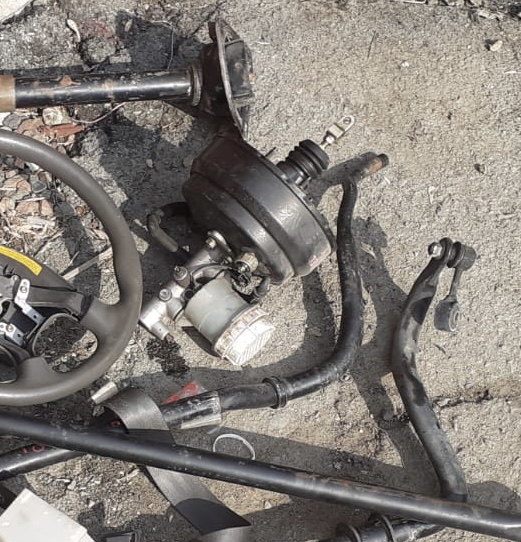

Сейчас заметил, что при нажатии на тормоз из-под руля слышится шипение. Так же есть небольшая вибрация двигателя. Почитал форум, понял что это ВУТ. Посмотрел объявления по разборкам - везде одно старье неизвестного состояния.
Пишут, что подходит ВУТ от Челленджера, но они похоже нескольких видов. По моему Вину показывает номер MR493555. Есть ряд вопросов.
1. Какой номер усилителя от Челленджера который подходит на Монтеро Спорт 1?
2. Как его проверить перед покупкой?
3. Эти усилители вообще подлежат ремонту, кто-то их ремонтирует?

1 да пох, разница может быть в наличии датчика на ВУТ, менял в прошлом году
2 хороший вопрос, основная причина выхода из строя ВУТ это потекший ГТЦ. Визуальный осмотр, и проверить держит ли вакуум, но без инструмента не знаю даже. МБ Саша подскажет.
3 не встречал ремонта.

С датчиком- это к дизелям.
Чтобы знать, если вакуумный насос отказал.
Чинить там нечего, если нет ремкомплекта. А его нет.
Это только на вазовские машины были раньше.

MB895128
Увы никак
Нет, не ремонтируются.

Dimix писал(а): да пох, разница может быть в наличии датчика на ВУТ, менял в прошлом году
А какой ставил? От Челленджера с датчиком?
Посмотрел объявления на Дроме, в основном предложения с датчиком.
Без датчика всего два, и цена выше на них.

От Челленджера с датчиком, да
