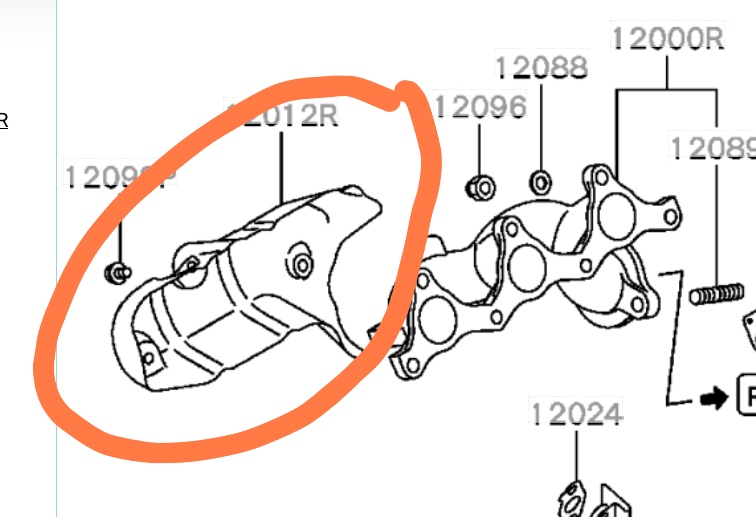

При замене антифриза обнаружил, что защита выпускного коллектора рядом с опорой мотора с правой стороны отгнила полностью и лежит рядом.
Восстановить её невозможно - отверстия прогнили до размера 20 мм в диаметре после предыдущего ремонта.
Новая деталь MR323255 стОит каких то фантастических денег.
Можно ли кататься без этого кожуха?
По трассе не жгу - 110-120 максимум.
Большое спасибо за ответ!

Можно, но есть огромная вероятность, что во время дождя лопнет коллектор.
Проблему огромных отверстий решают огромные шайбы.

На авито ценник от 1тыр

Boosterr писал(а): Восстановить её невозможно - отверстия прогнили до размера 20 мм в диаметре после предыдущего ремонта.
Найди шайбы с диаметром 30 или более мм, там не критично от слова- вообще...

Огромная благодарность за разъяснения и советы всем ответившим! Буду восстанавливать.
