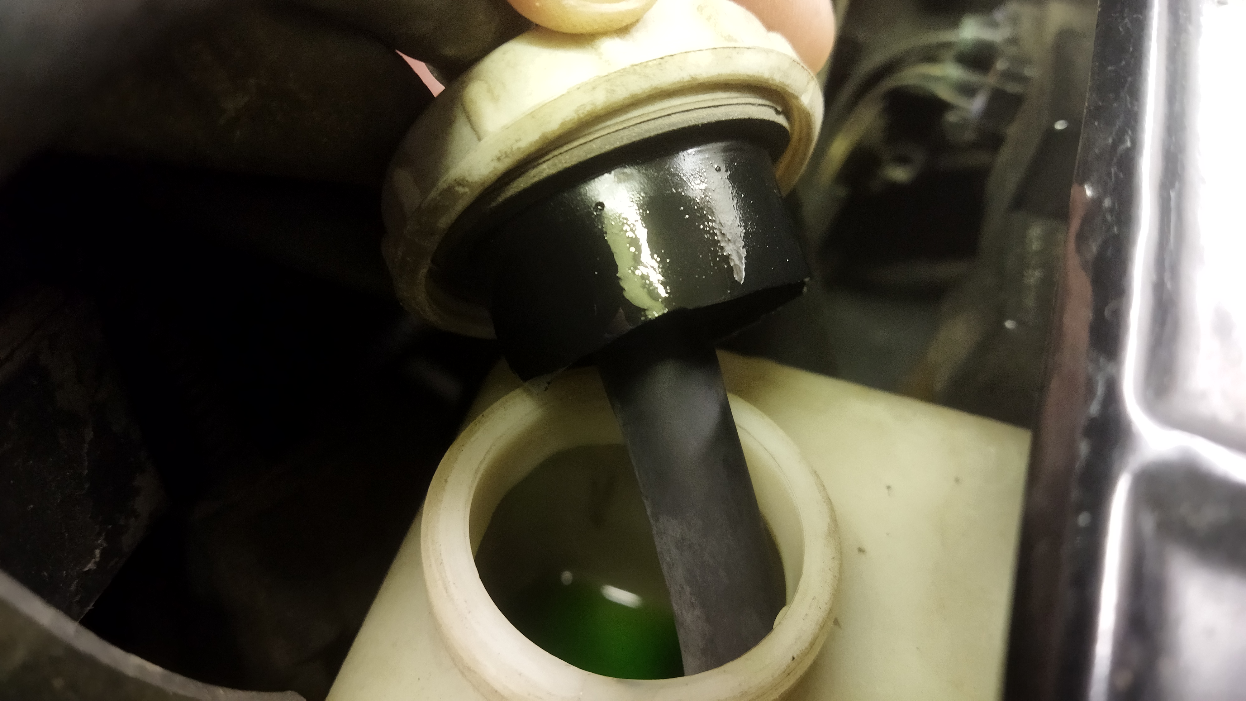

Доброго дня!
Подскажите пожалуйста, устал бороться с лужицей на расширительном бачке. Поменял пробку в сборе 2 раза!
Все равно мокро!
Уже дошел до того, что распечатал пробку (гайку саму) на 3-д принтере. Все равно немного просачивается.
Мне кажется, что дело в тонюсенькой и плохой прокладке.
Чем эту прокладку или пробку целиком можно заменить?
Система промыта, всегда свежий антифриз, только что заменил термостат, радиатор и патрубки - всё по времени.
Хелп! Большое спасибо!

Ничего непонятно. У вас бачек переполняется или что происходит? Там по штату в расширительном бачке жидкость не доходит до верху. Она даже вообще без крышки никуда особо не вытечет (если по горам не скакать). Да еще и шланг слива есть. Течет откуда и в каком случае? А то может у вас охлаждайку из системы выдувает и двигатель неисправен, а вы пробки меняете...

Полость бачка должна сообщаться с атмосферой через отверстие и короткий шланг. Может, в этом проблема?
Так то тоже мучился с тем же, подошла резинка тормозного бачка ВАЗ, по моему от классики. Там резинка наподобие как у нас в тормозном бачке, только диаметр подходит на наш расширительный. Серединку вырезал, кольцо положил. Кольцо, кстати, с бортиком, в отличие от штатной резинки. Течи нет лет 10 уже...

Ничего не переполняется. Уровень гуляет от low до max, как и положено.
Течет из под пробки при езде по тряской дороге. Хреновая прокладка, а такую вырезать самому не удается - очень узкая. И буртика нет.

Докладываю - прокладка от тормозного бачка артикул 21011-3505100 не подошла.Chumahod писал(а): ↑ Крышка типа этой:
https://www.tranzit59.ru/products/26827 ... achka_2101
Там на ВАЗе емпн у бачка сцепления крышка такая же, только без поплавка. Вот с неë резинку по ходу даже резать не придётся
Выглядит точно также как на фото твоём в бачке и не подходит - она 40 мм, а бачёк 45 мм минимум.

И манипулируя прокладками от ВАЗа нашёл причину течи оригинальной прокладки.
Это неровность привалочной плоскости самой горловины бачка.
Снял бачок, сточил неровности (2 шт.), отшлифовал край горловины на ровной поверхности.
Пока что протечки нет. Наблюдаю.

Хотя я не исключаю вариант, что в разные годы на наши машины ставили разные бачки. Поэтому в твой эта прокладка подошла, а мне нет. Ну это так, мысли.
