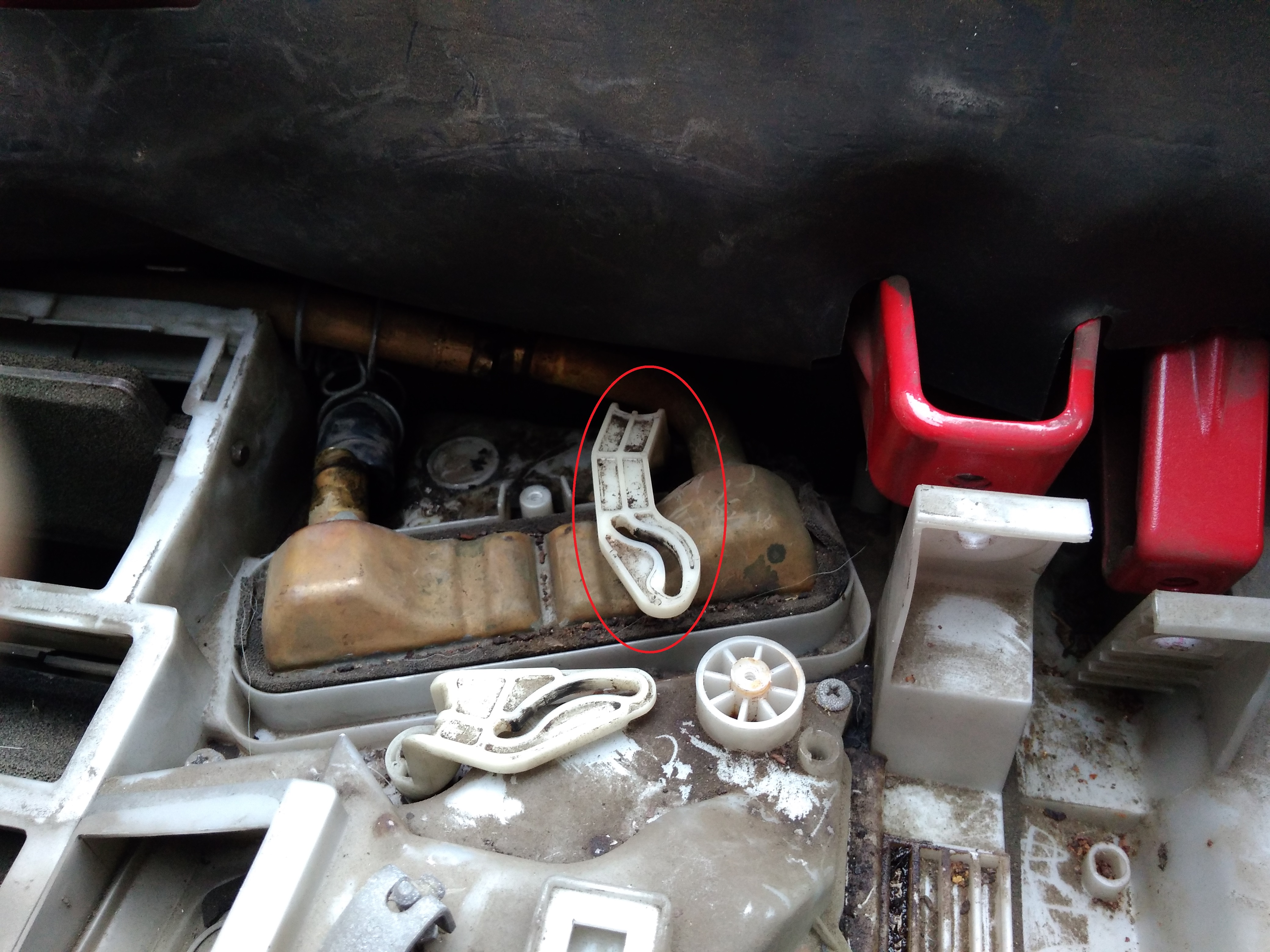

Здравствуйте.
Подскажите как снять этот регулятор заслонки в печке. Толком не подлезть, защелку отгибал и так и сяк, не помогает.
Заранее благодарен.

Ось металлическая, на ней есть проточка по кругу, у рычага в отверстии есть усики-защелки (не помню, две или три) их надо раздвинуть.
На ближнем рычаге посмотри, там так же.

Только радиатор ты всё равно не вытащишь.
Снимай корпус.

Спасибо большое за ответ , значит будем снимать корпус.
