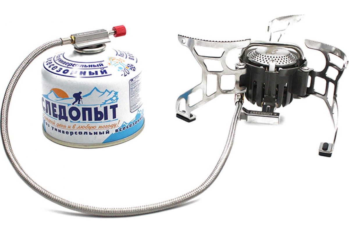

Есть такая грелка, до этого года идеально все работало. Сейчас стала плохо гореть. Нету активного горения.
Может кто разбирал такую ?
Газовая плита Следопыт Огненная буря
Кто разбирал или ремонтировал такие горелки ?
привет
проверь резинку - та которая пристегивается к газовому баллону - растрепаться может и перекрывает проход газа
Их там две - одна снаружи уплотнитель, другая внутри колечко - оно немного потерто.
Буду смотреть.
Но мне кажется в иголке регулятора горения дело.
такую не разбирал,а те что на баллончик сверху притопыриваются-постоянно!!!! в газе какаято хрень,при горении забивает форсунку. раз в год примерно разбираю,чищу. но там попроще....
