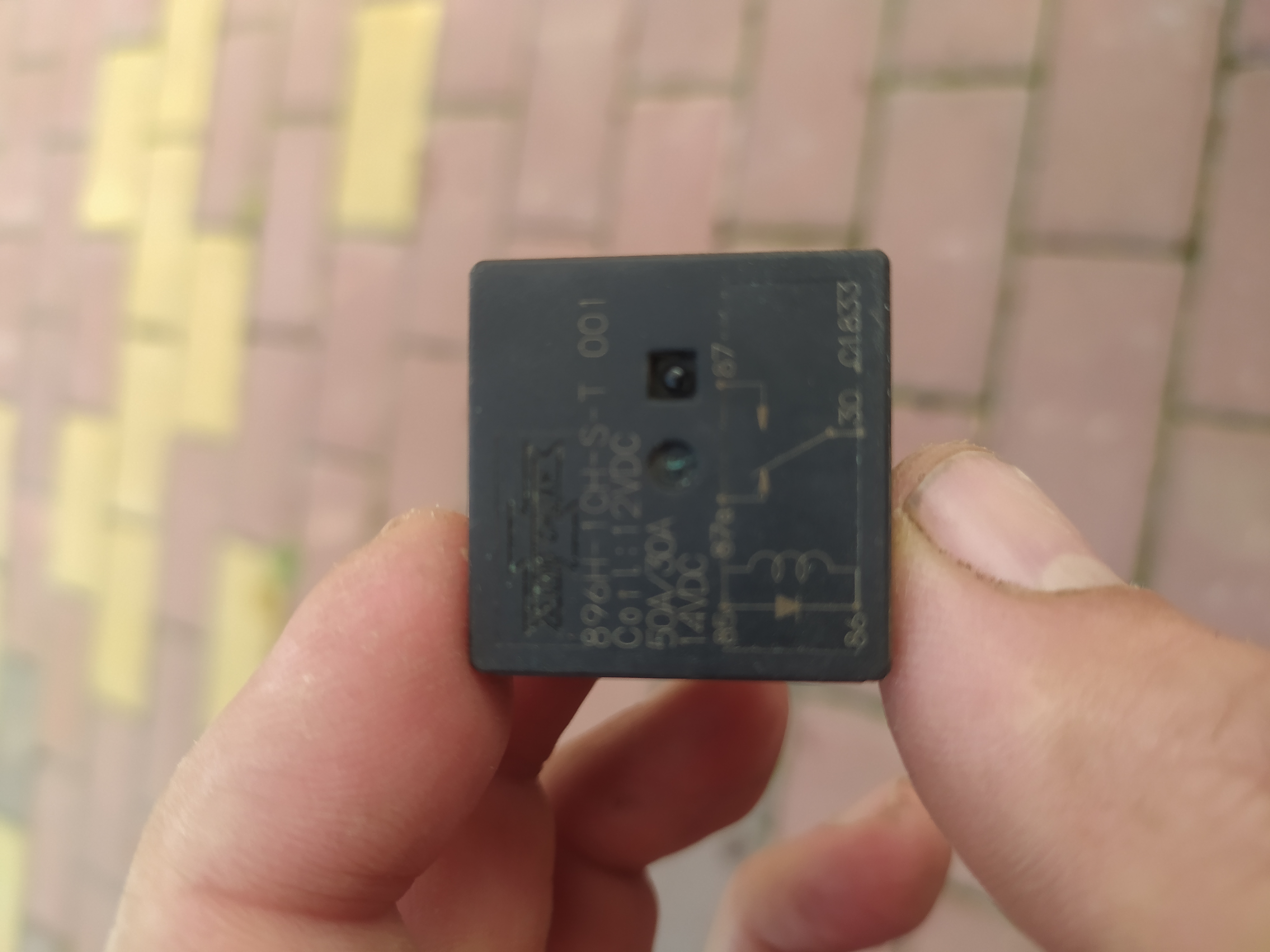

Не отключается вентилятор отопителя
Сообщение Alebab »
Вроде выяснил, что вентилятор питание получает через подключение вебасто.удаляю вот это реле, или предохранитель на 25а рядом, и он замолкает. Менять реле, или как-то можно его прозвонить для набеги? Я не силен в электрике:(
