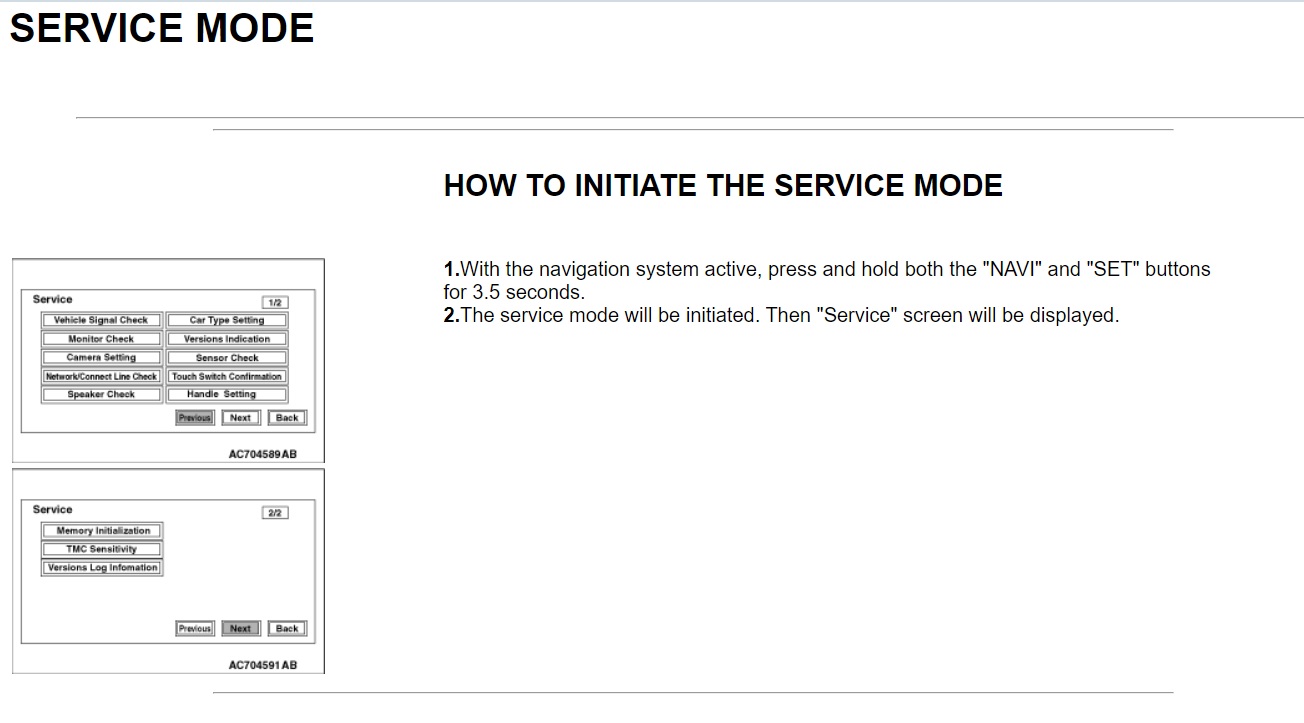

еще вопрос, нашел r01 с аута, внешне похожа подойдет?
Сообщения: 57477
Поблагодарили: 4803 раза
сдох штатный рокфорд с экраном r01
Да. Там в служебном меню нужно автомобиль выбрать.

SNOOPER писал(а): Да. Там в служебном меню нужно автомобиль выбрать.
как туда попасть? есть инфа?
Сообщения: 57477
