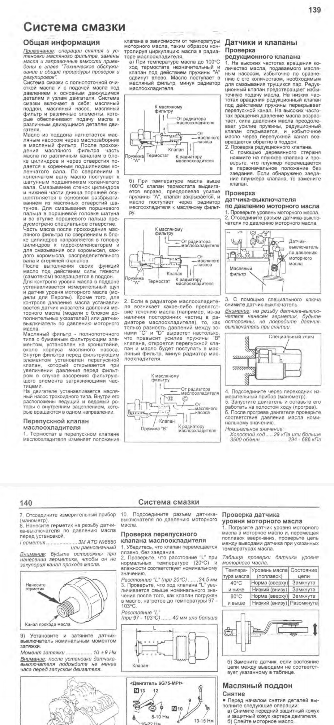

С куя ли?
Скриншот мурзилки. Рекомендую хотя бы скачать, а лучше купите книжку

Давление p3 6g74gdi помогите разобраться.
Дык, я так сразу и написал...) но, у нас же ещё писатели есть...Vengeancer писал(а): ↑ Ну судя по Мурзилке у меня все нормально, спасибо )
