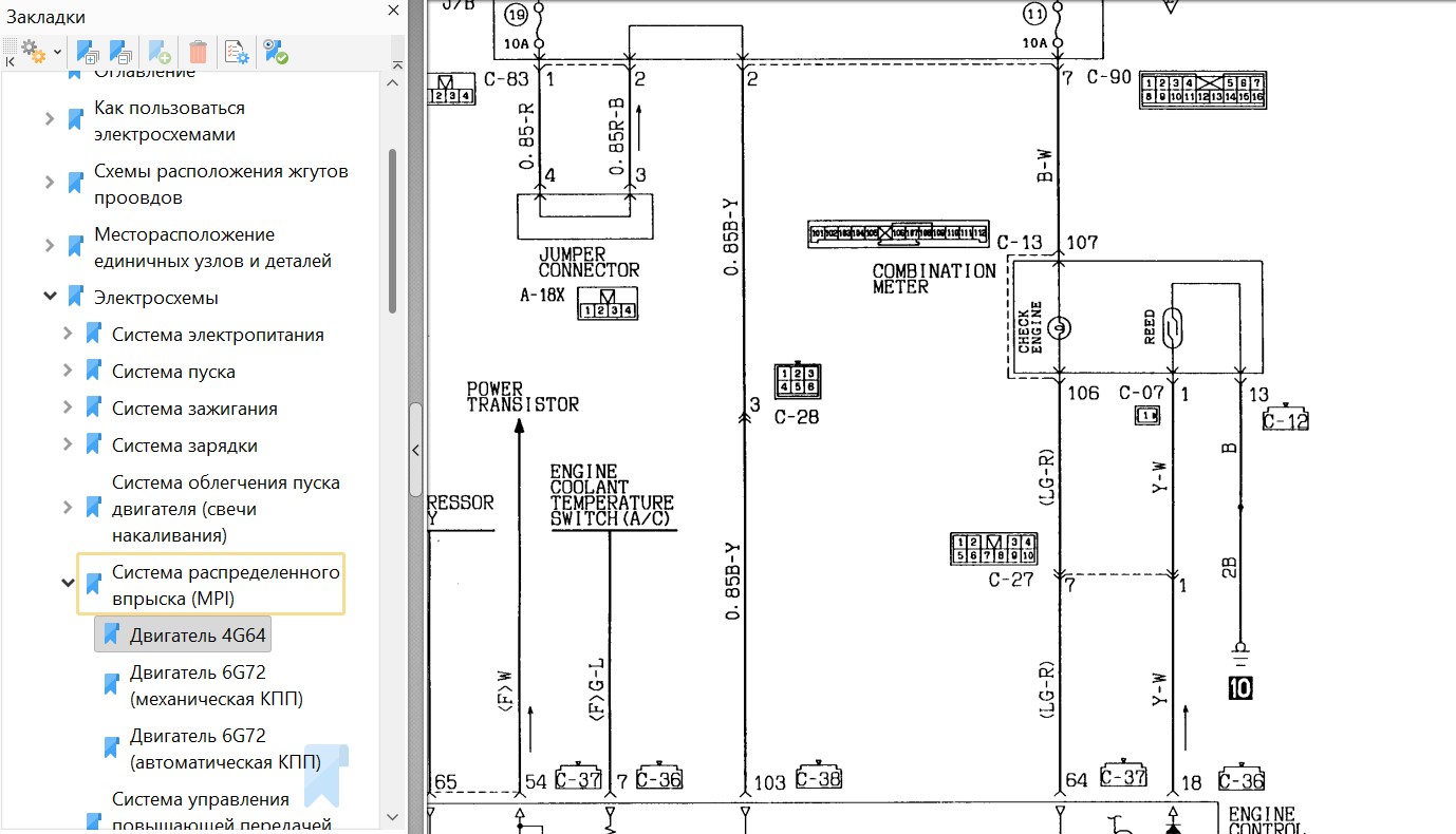

chesnok20 писал(а): Чека нет в данной комплектации
Как так? :=-O:
По схеме на твой мотор чек есть!
Другое дело, если лампочки в панели нет или т.п..

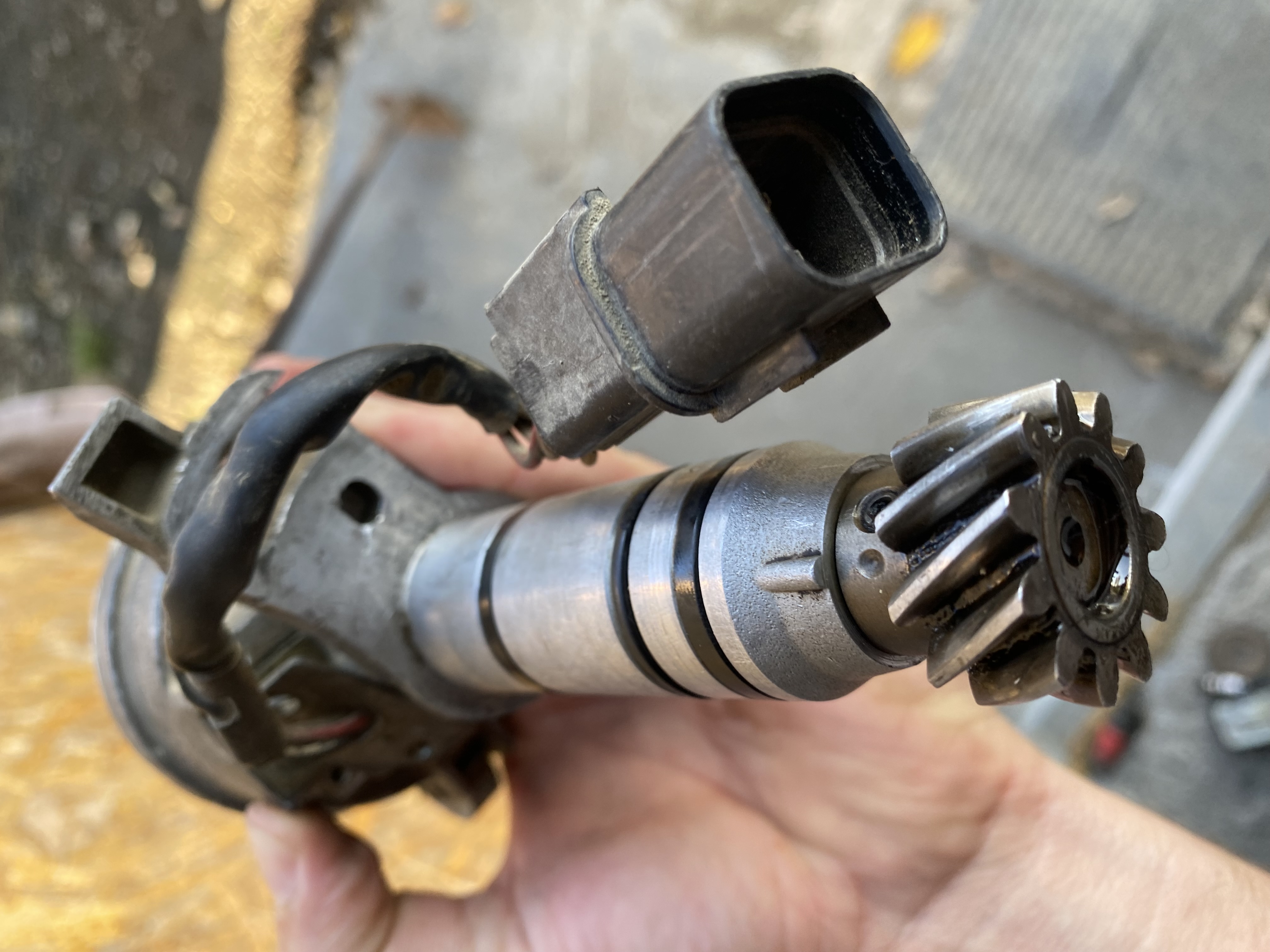

chesnok20 писал(а): Трамблер с датчиком колена, там есть метка на шестерне, с чем ее совмещать?
Может и нет. Это я просто по аналогии со своим мотором 6g72. У меня, прежде чем устанавливать трамблёр в ГБЦ, нужно совместить метки на шестерне и корпусе трамблёра.
Как у тебя сделано посадочное место, я не знаю. Твой мотор не очень ходовой... Но если есть вероятность неправильной установки трамблёра на ГБЦ, её надо проверить.

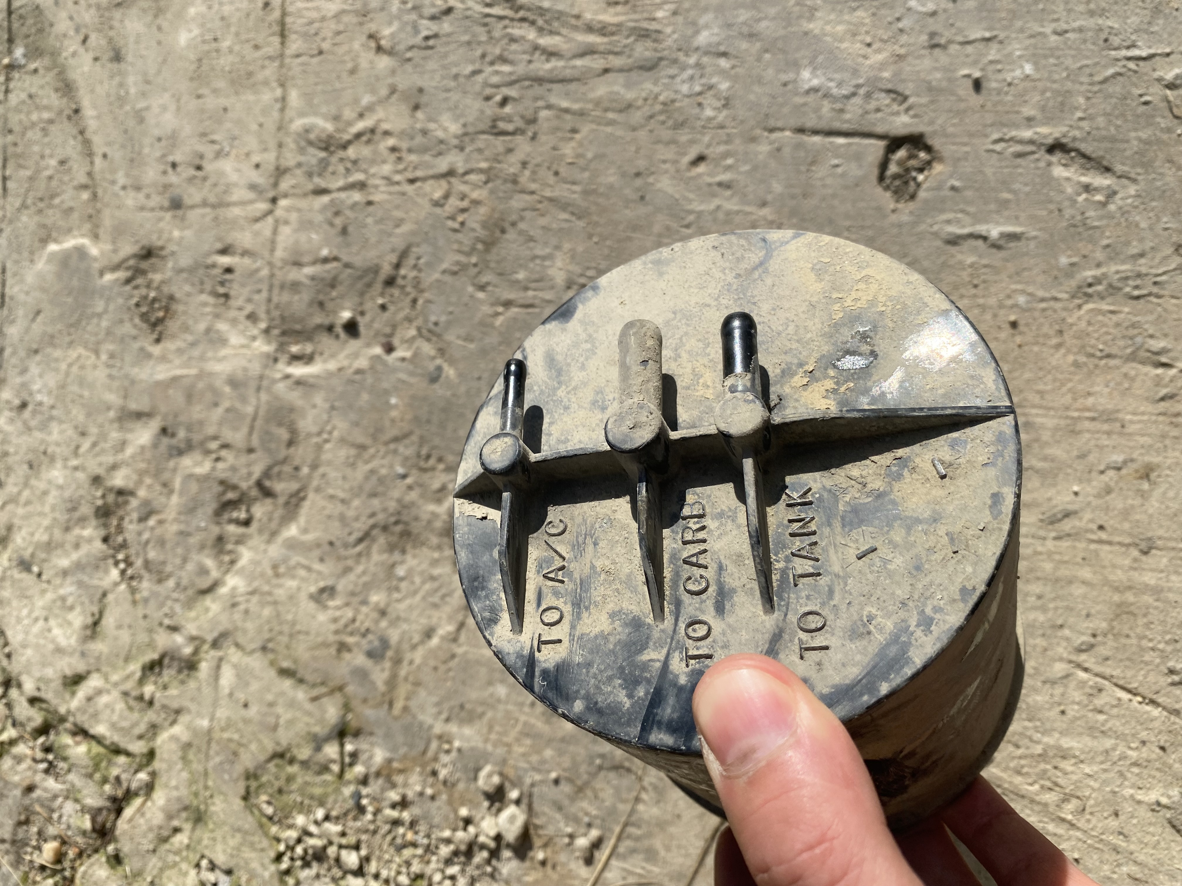

Нету чека, есть диагностический разьем, на нем нужно считывать колебания на стрелочном вольтметре. Я эту процедуру проводил но на начальном этапе, ошибок не было. Сегодня разобрал абсорбер и обнаружил что одного шланга нету, соответственно подсос воздуха во впуск. Заглушил и немного лучше стало, брызгал карбочистом больше вроде нет подсоса воздуха.

chesnok20 писал(а): Сегодня разобрал абсорбер и обнаружил что одного шланга нету, соответственно подсос воздуха во впуск.
Между впуском и адсорбером должен стоять электроклапан! Клапан стоит возле АКБ.
chesnok20 писал(а): Заглушил и немного лучше стало
Да он практически не влияет. У себя сколько раз забывал его прицепить, разницы не замечал...

chesnok20 писал(а): Сделаю фото трамблера с метками сегодня выложу
Снаружи пофигу...
Интересует сопряжение с распредвалом: есть там шестерня, или как-то по-другому сделано?

Вот как раз клапана абсорбера нет, висит фишка электро и пусто

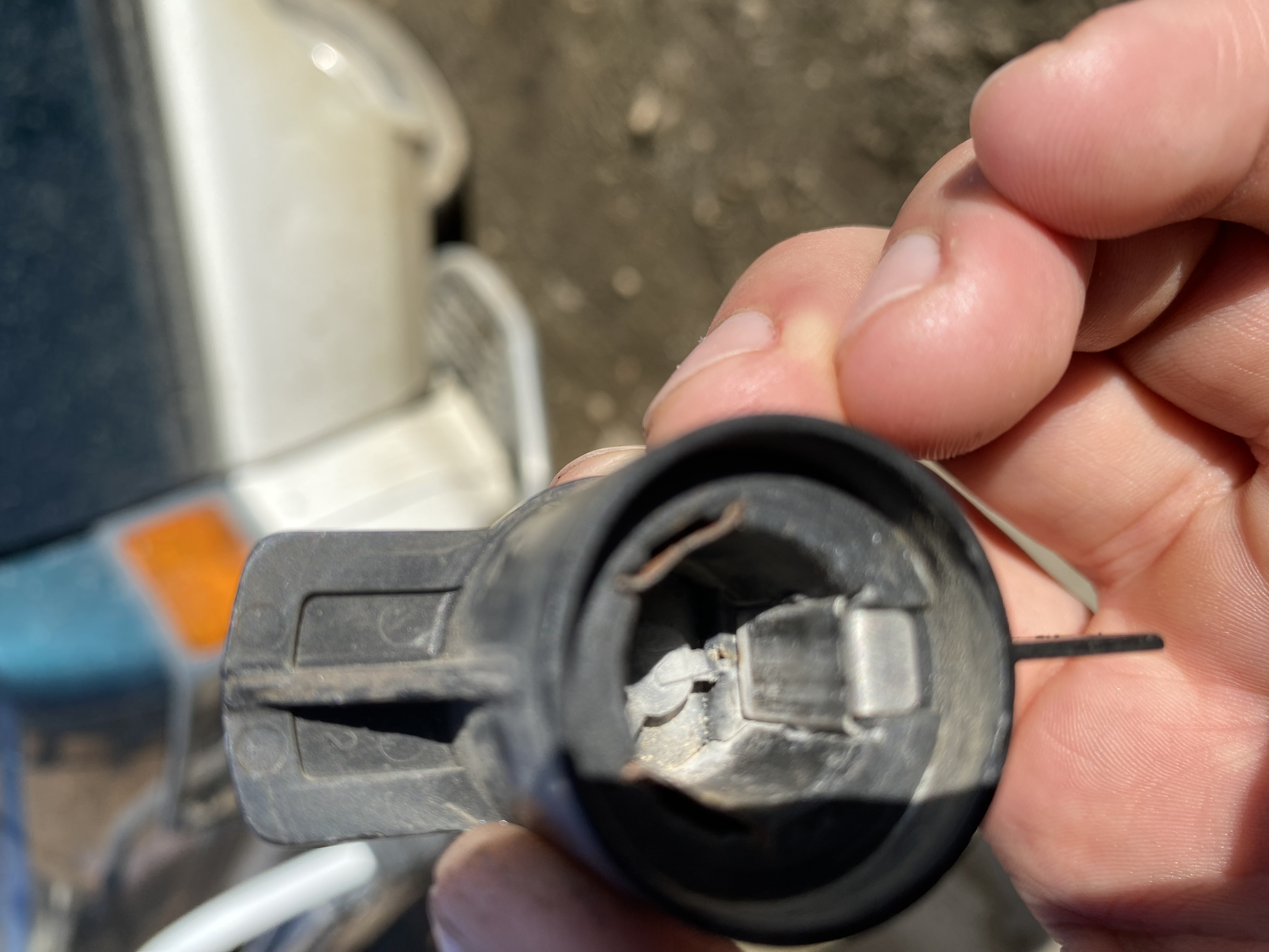

Последнее фото бегунка, внутри показалось на пробой, быстро не купишь. Попробовал залить геометром, результата не заметил.

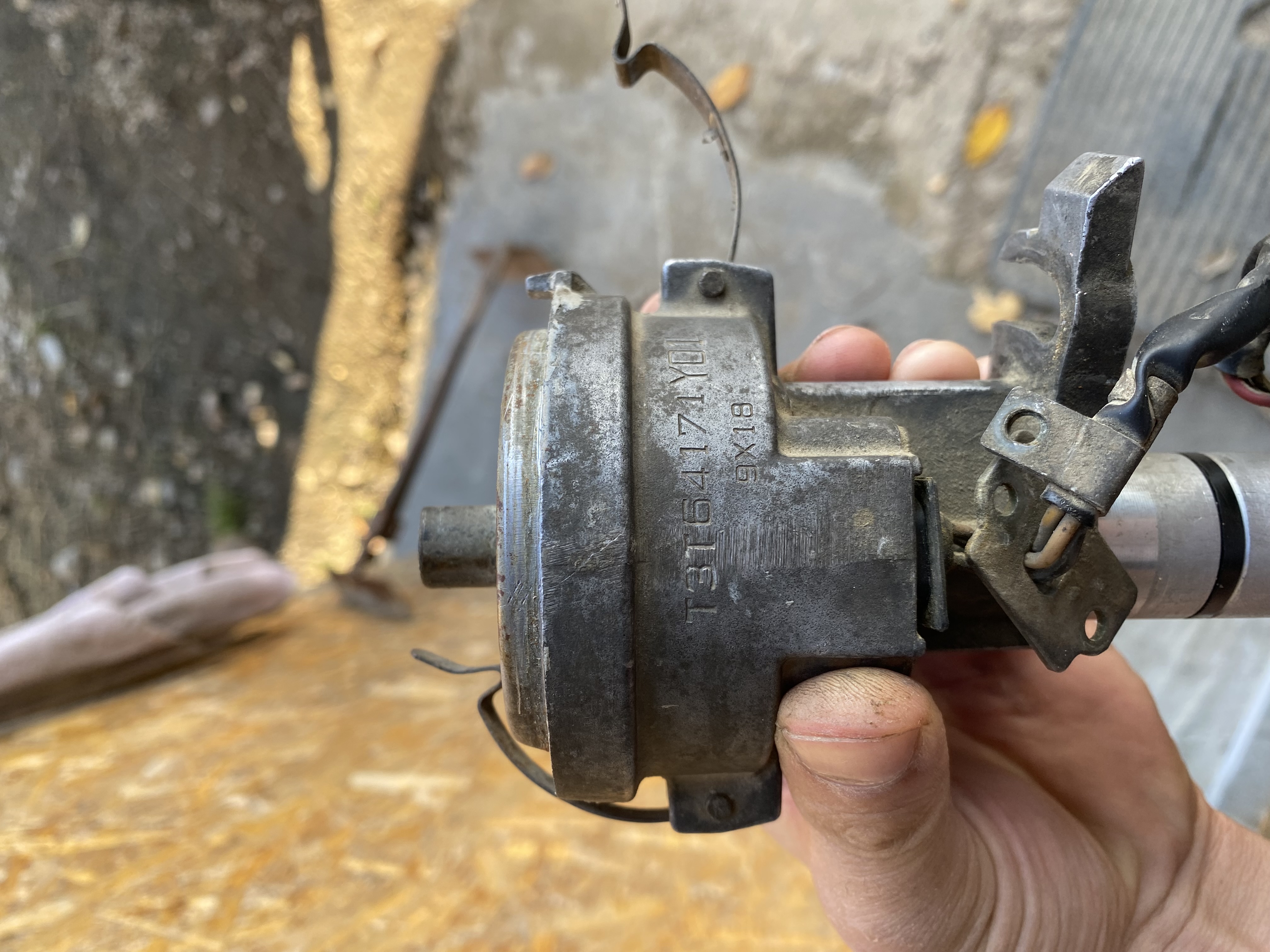

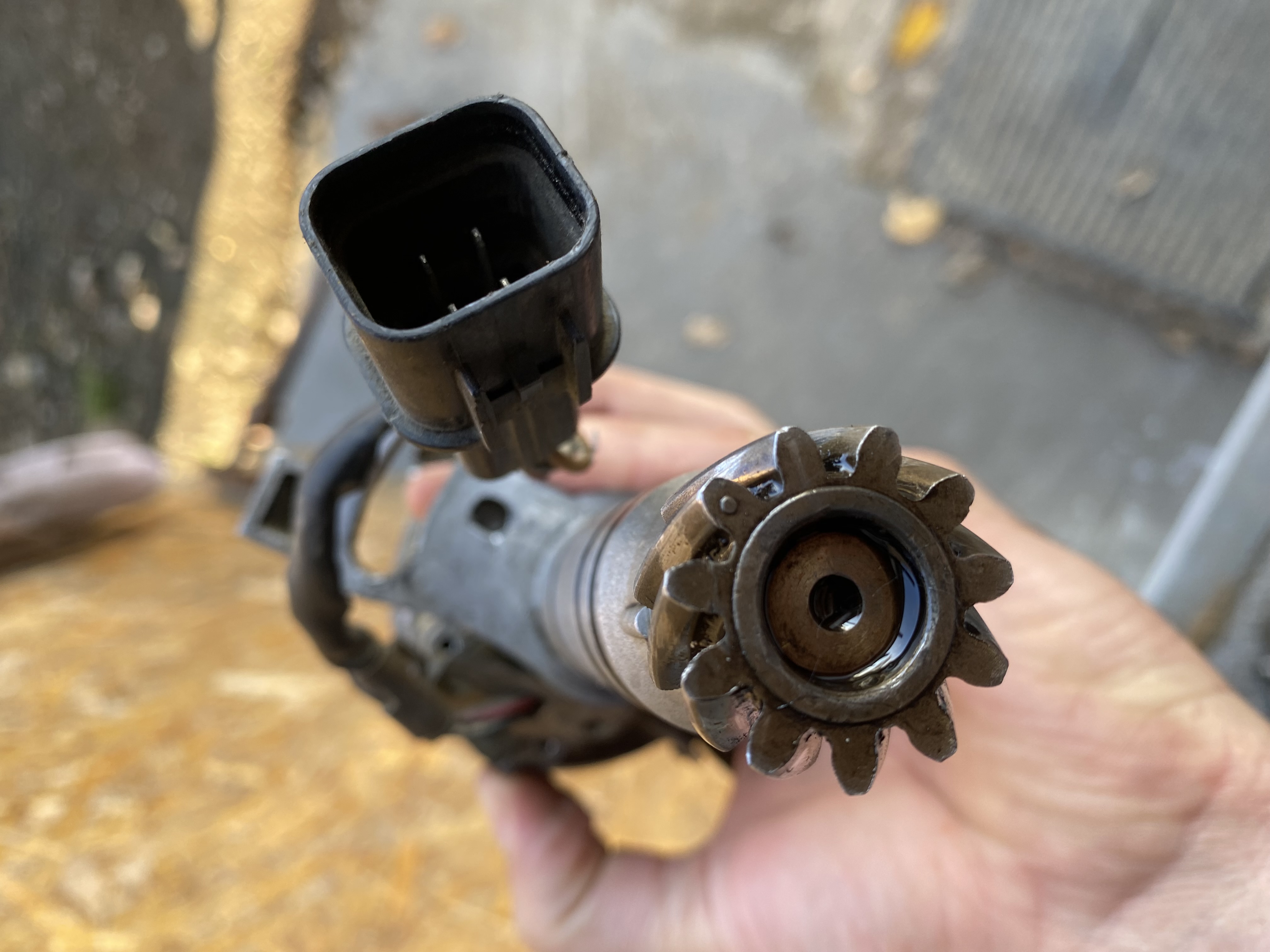

Пробовал разобрать трамблер, там датчик хода и пластина с отверстиями.

chesnok20 писал(а): Вот как раз клапана абсорбера нет
Ну, тогда заткнул, и ладно...
chesnok20 писал(а): Последнее фото бегунка, внутри показалось на пробой
Пробивает обычно пластик, а если видишь окислы на контактах белые/зелёные - это ерунда...

chesnok20 писал(а): Пробовал разобрать трамблер, там датчик хода и пластина с отверстиями.
Не лезь туда, не надо.
