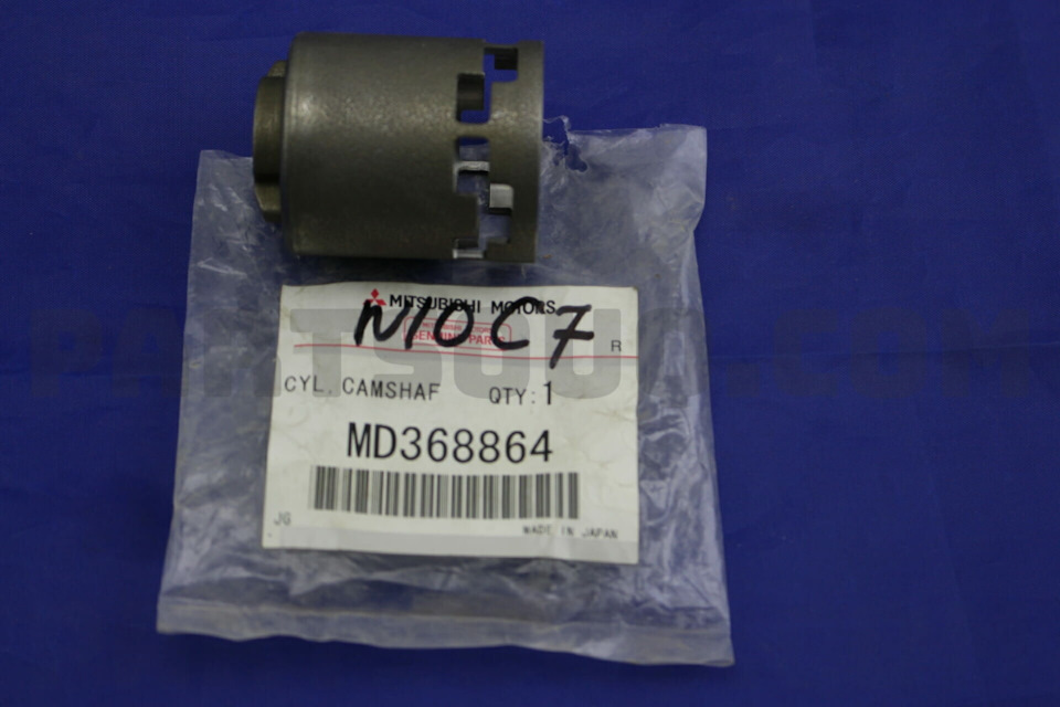

Проблему решил.
Оказалось, что от предыдущего хозяина, внутри мотора, оказался побитый жизнью, а может и человеком, цилиндр с которого датчик (как я понял) снимает сигнал. Это выяснилось уже в конце. Сначала меняли датчик распредвала + коленвала, проверили мозги, провода, форсунки... Выправили старый цилиндр, пока езжу, тестирую, вроде нормально. На всякий случай заказал новый, пусть лучше будет.

Доброго времени! У меня такая же история, можете по подробнее описать как вылечили, и что за цилиндр и на каком датчике находится? Заранее благодарен.

Если еще актуально, то цилиндр, который находится рядом с датчиком положения распредвала. Подробнее описывать не смогу, т.к машину в сервисе делали, а со мной информацией почти не делились.

на распредвале этот цилиндр

Не рядом. А привернут к торцу распредвала.polar_nomad писал(а): ↑04 ноя 2024, 16:06 Если еще актуально, то цилиндр, который находится рядом с датчиком положения распредвала. Подробнее описывать не смогу, т.к машину в сервисе делали, а со мной информацией почти не делились.
С него датчик берёт показания.)
