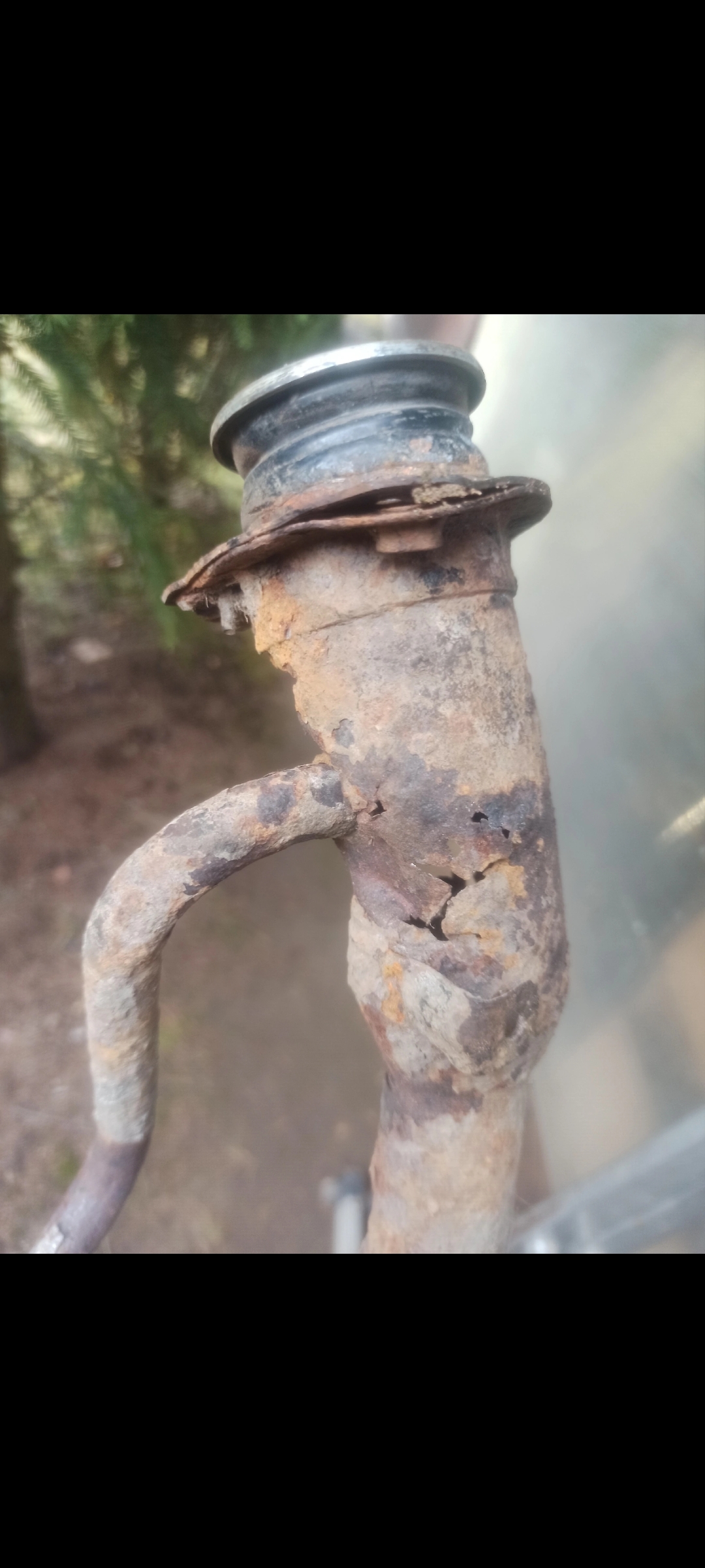

Горловина?
Бак?
8(9О3)156 ТРИ ВОСЭМ 65

Бак чистый. А горловина причем тут может быть?
Смайлик
Сообщения: 11314
Двигатель:: 3,5 MPI и 3,5 GDI
Благодарил (а): 265 раз
Поблагодарили: 682 раза
Помогите решить вопрос.
Сообщение Смайлик »
Dima777 писал(а): А горловина причем тут может быть?
Посмотри ещё внимательно......
