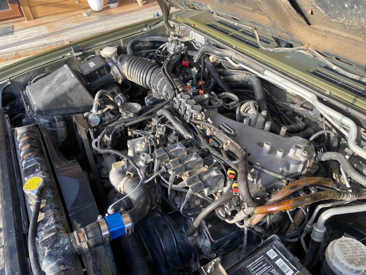

Всем доброго дня!
Столкнулся с такой проблемой. Машину приобрел недавно еще не освоился. Pajero коротыш V23W 1999 года бензин, 6G72 , газ. Подкапотка у машины была ну жуть какая грязная и каждый раз при открытии капота требовалось мытье рук. Решился на мойку, купил спец шампунь, использовал, стало чище, пришло время смывать водой. Скрипя зубами решился на это и полил все обильно жижей из шланга. Стало относительно чисто. Дал стечь на солнце часа полтора, завожу. Машина завелась, но сраз стало ясно, что что-то не так.Обороты плавали в районе 300-500, звук сильно отличался от привычной работы. Дал поработать в надежде, что все просохнет, ничего не прошло. Загорелся чек. На следующий день прочитал диагностикой ошибки, номера такие 13, 21, 25, 12. Ищу в интернете соответствие кодам, информация противоречивая и именно под мой кузов и движок кодов ошибок я не нашел. Но предварительно остановился на таких данных:

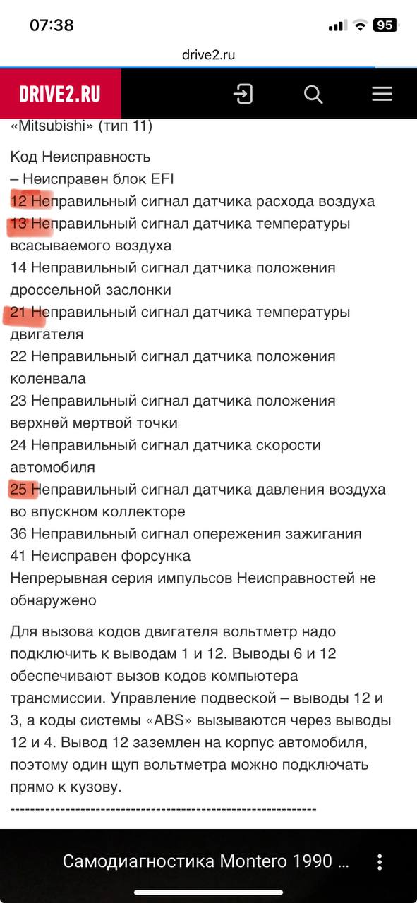

12 Неправильный сигнал датчика расхода воздуха
13 Неправильный сигнал датчика температуры всасываемого воздуха
21 Неправильный сигнал датчика температуры
25 Неправильный сигнал датчика давления воздуха во впускном коллекторе

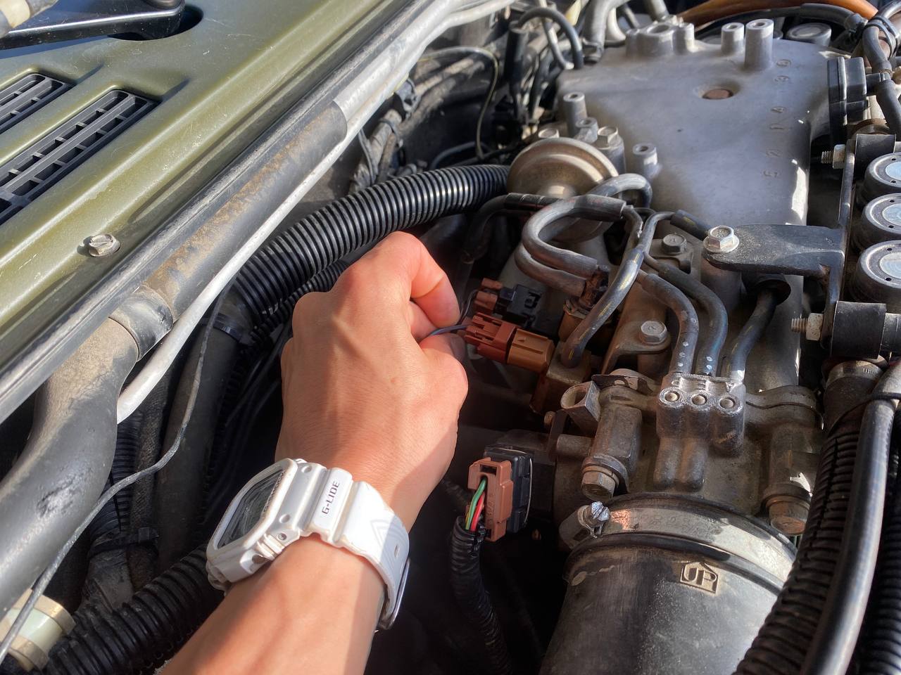

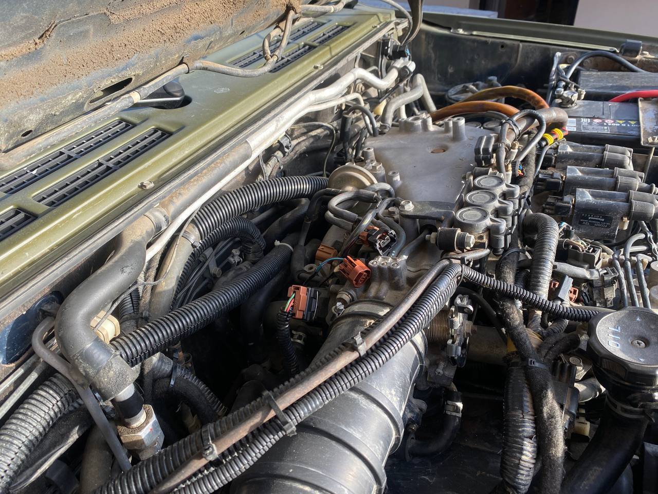

Подскажите, какой алгоритм действий в таком случае и как найти остальные датчики? Фото двигателя прикладываю, есть вопрос по отмеченным элементам, не могу понять, за что они отвечают, вот их отключение никак не сказывается на работе двигателя.

Это что-то не то, о чём ты пишешь... Отдельного датчика на него нет!iliakarpenko писал(а): ↑ Датчик давления в впускном коллекторе проверял отключая с него фишку во время работы двигателя, она сильно меняется, так что датчик точно жив.

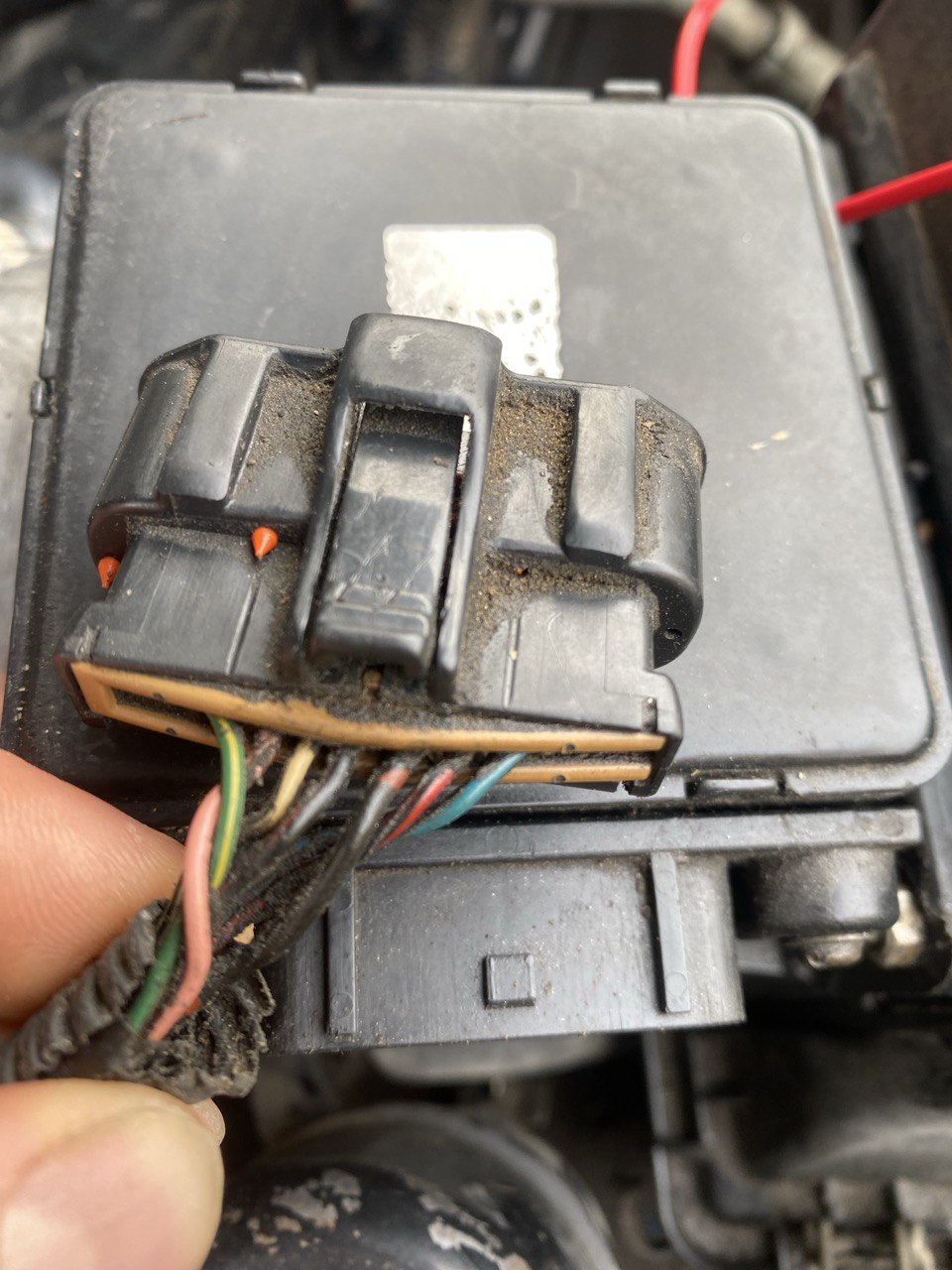

Три датчика: ДМРВ, температуры воздуха и давления воздуха на впуске находятся в одном блоке (чаще именуемом, как ДМРВ). И, соответственно , сидят на одном 8-и контактном разъёме, втыкаемом в этот блок.
А вот датчик температуры (мотора) он отдельный, находится где-то вблизи термостата.
Я бы стал плясать "от печки".iliakarpenko писал(а): ↑ Подскажите, какой алгоритм действий в таком случае
Общее, что объединяет все эти 4 датчика- это масса. Она идёт с мозгов (с ЭБУ).
Массовый провод- чёрный везде. Вам нужно при включенном зажигании проверить, есть ли на нём напряжение относительно "-" клеммы АКБ.
Т.е. включаешь зажигание, тестер в режиме измерения напряжения ставишь, один провод от него- на "-" АКБ,
второй- на 5 вывод (чёрный) разъёма ДМРВ.
Чтобы законтачиться к нему воспользуйся иголкой/булавкой. Можно проколоть провод, ничего страшного не будет, и дырку можно не изолировать, т.к. провод от массы.
Если увидишь напряжение более 1В , надо потрошить проводку, где-то окислилась.

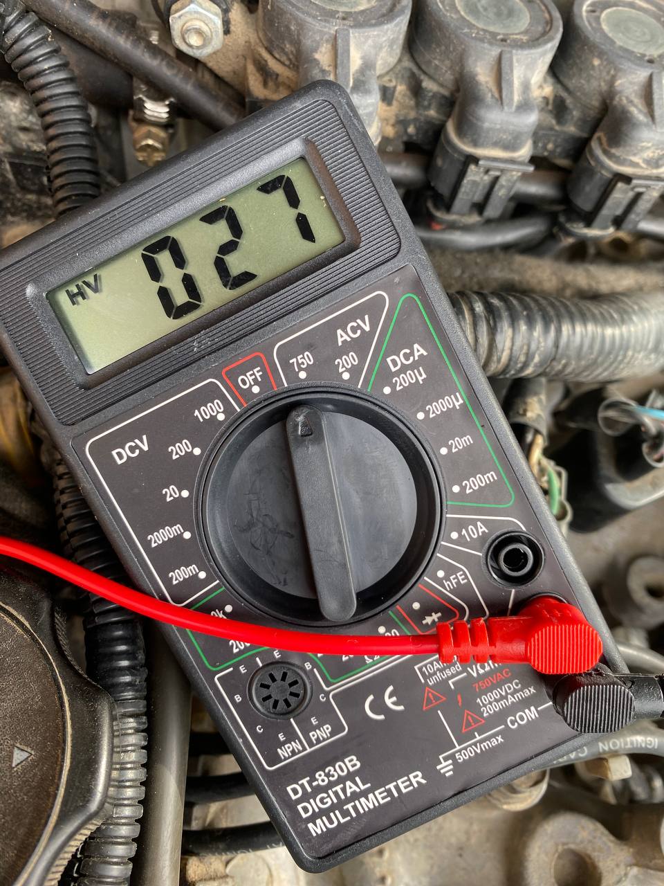

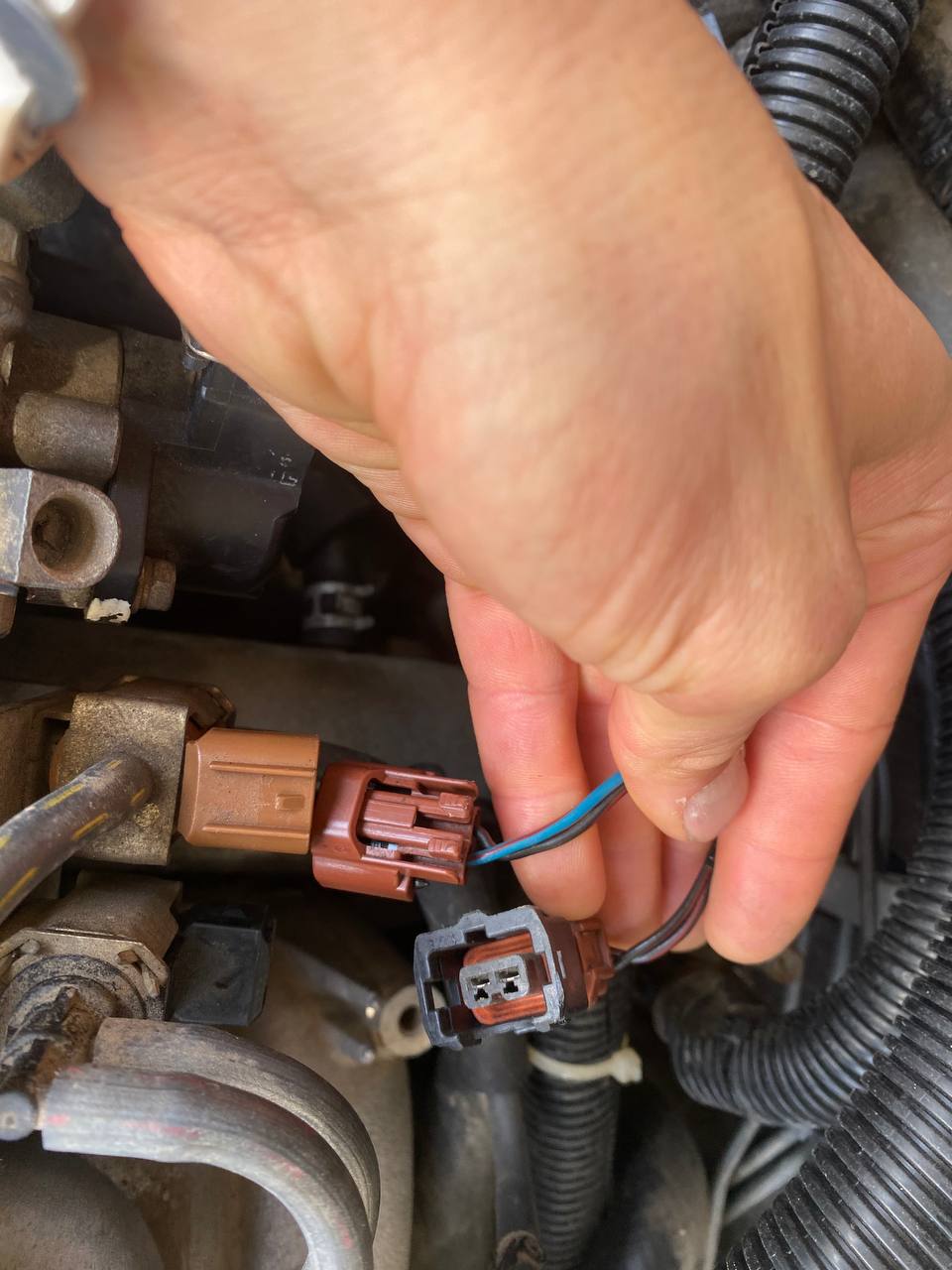

Так, нужно сперва определится с проводами) На фото разьем, там 3 черных провода: 2, 3, 4 (если считать справа). Измеряю напряжение по 4-му - результат: 027. По 3-му - результат: 0,00, по 2-му - результат: 009. Провода видно на фото. Все верно сделал с мультиметром? На какой разьем ориентироваться?

Не тот провод...iliakarpenko писал(а): ↑ Так, нужно сперва определится с проводами) На фото разьем, там 3 черных провода: 2, 3, 4 (если считать справа). Измеряю напряжение по 4-му
Я же написал, вывод 5 !
Отсчитывай от зелёного с жёлтой полосой.
Нет!iliakarpenko писал(а): ↑ Все верно сделал с мультиметром?
Ты замерял переменное напряжение, а нужно постоянное.
Переключи тестер вот сюда, если "зашкалит" переключи на 20. ЗЫ
Правильно делаешь, что фоткаешь!

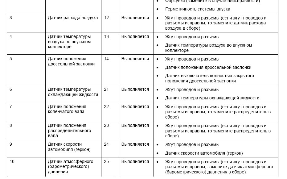

А ты чем считывал?iliakarpenko писал(а): ↑ Поехал к электрику, он не смог подключится к эбу своими разными проводами и читалками, чтоб составить полную картину.
Если номера кодов считал верно, то соответствие ошибок у тебя правильное Заметь, устранение всех этих ошибок начинается с проверки жгута!

Все! Разобрался, всем спасибо! закисла фишка на датчике температуры двигателя, удалось прочитать показатели и температура на датчике была -65. Восстановил, все ошибки прошли!
