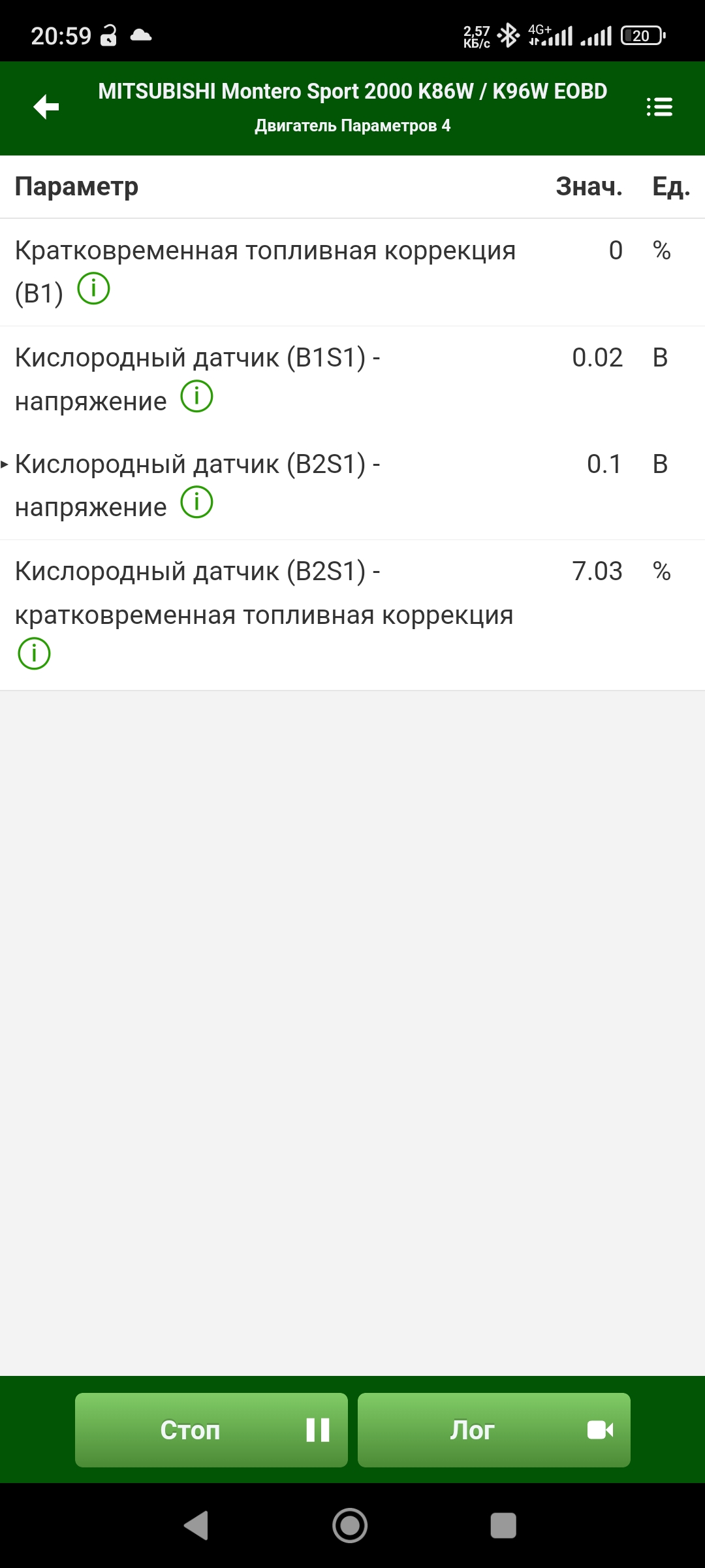

Всем привет, образовалась проблема, елмка показывает одно и тоже напряжение на 1 лямбда зонде, заменял мултиметром напряжение меняется, вчера поменял три штуки, изменений ни каких, чек не загорается. Кто нибудь сталкивался с такой проблемой. И ещё вопрос где соединяется проводка из под капота с салонной?
Montero sport 2000 год
Двигатель 6g72
С завода 4 лямбда зонда
Скриншот работы лямбд
Montero Sport 2000 6g72 super select Aisin V4AW3

Лямбда первая по первой голове, на которой весит 0.02 вольта

SNOOPER писал(а): Номер блока управления двигателем.
MD369099 каталог такой показывает

Прошивка Евро-2 от gms-market

SNOOPER писал(а): Прошивка Евро-2 от gms-market
прошивка евро 2 от чего не знаю, прошивался летом и вроде все работало
