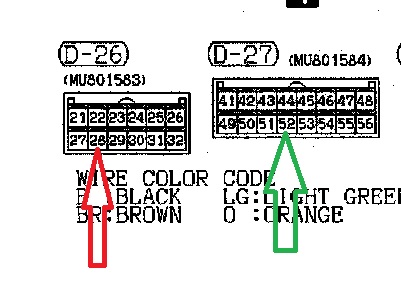

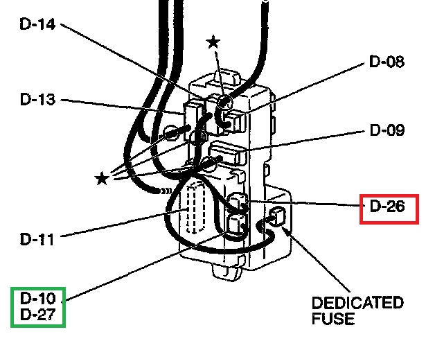

К блоку предов что в салоне. Сзади прикреплён блок Етакс.
На нём два разъёма, смотрят на левую стойку.
При подачи земли (минуса)
В верхнем 28 место, закрытие машины - постановка на охрану.
В нижнем 51 место: Снятие с охраны. Один раз, открытие вод. двери. Два раза, вся машина откроется.

Получается этот блок с водительской стороны слева в низу.
Надо проверить преды?

Спасибо за схему,все получилось)
