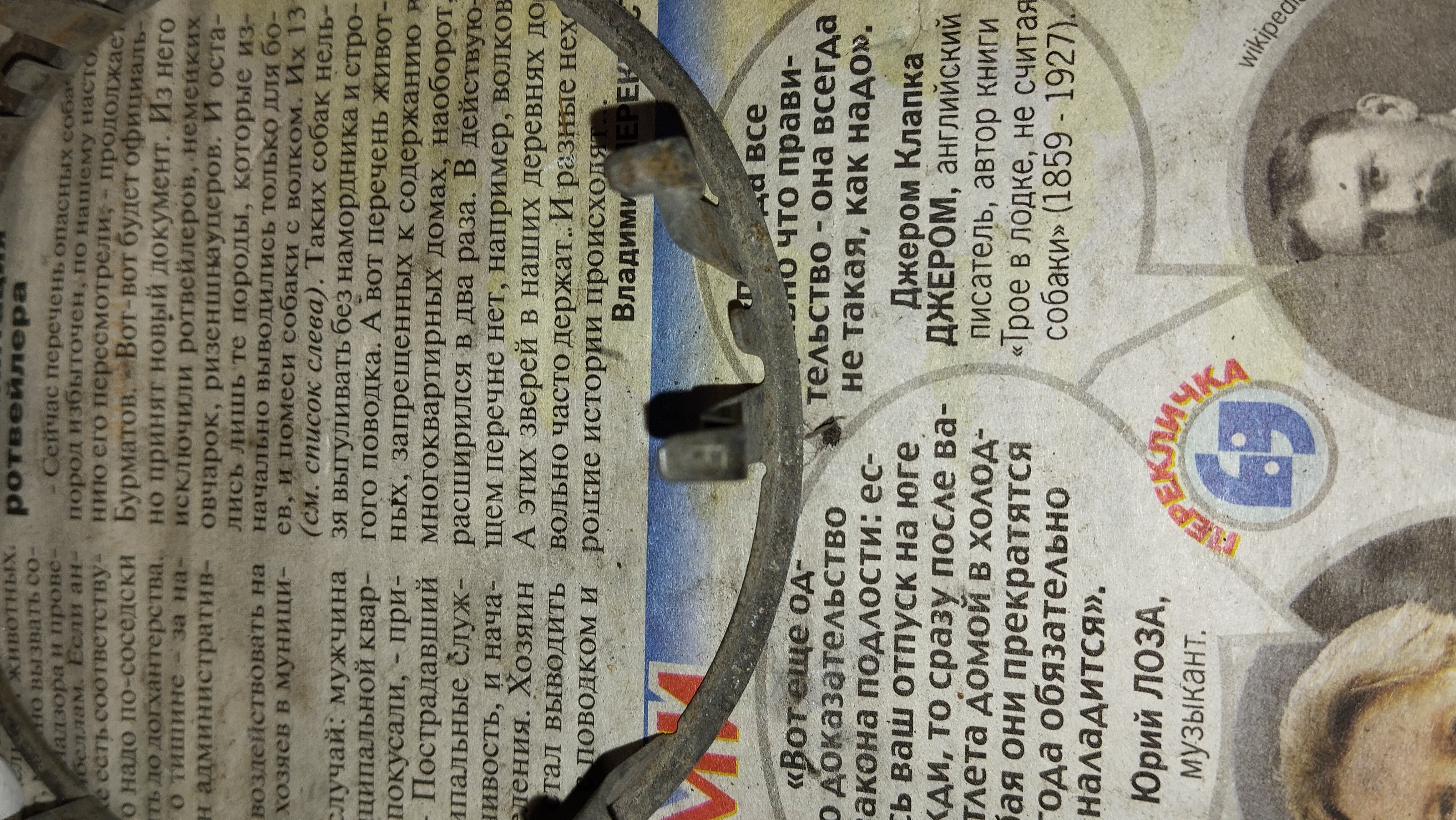

Вчера переобувал машину и под конец, когда уже одевал колпак, обратил внимание (раньше не замечал),
что на пружине отмаркирована буква R.
Сегодня залез в каталог, оказывается передние и задние идут под разными номерами!
MB 624908 - перед, MB624909 - зад.
Открыл яндекс-фото тех и других, внешних отличий не увидел.
Но ведь чем-то ж они должны отличаться!
Кто подскажет?
ЗЫ
Каждый раз снимая перед, маюсь с тем, чтобы стащить колесо и не обломать усики пружин.
Через раз пружина остаётся на ступице.
Мож просто пружины не те?

Лёх, ты имеешь ввиду форма загогулин разная?алексей - Маленький Мук писал(а): ↑ Длинна самих зацепов разная

длинна усов .(короны) у передних длинней. не на монга но все ж

Так получилось, что я вчера поменял передние колёса, а сегодня задние
Так и есть, пружины перепутаны, на заду стоят с буквой F A я-то маюсь...
Что заметил, эти, что должны стоять спереди, менее угловатые на изгибах, и верхние части, те, что после изгиба, более короткие.
Надо же...
Один, как минимум...
Прошлой осенью потерял колпак в лесу. Заметил уже зимой
И, видимо, всё это из-за пружин!
Надо же...
Надо!алексей - Маленький Мук писал(а): ↑ У мну есть три новых(ваще) колпака но кто есть кто не разбирался. если нать стучи
