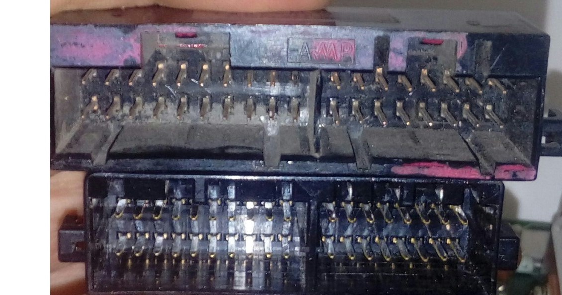

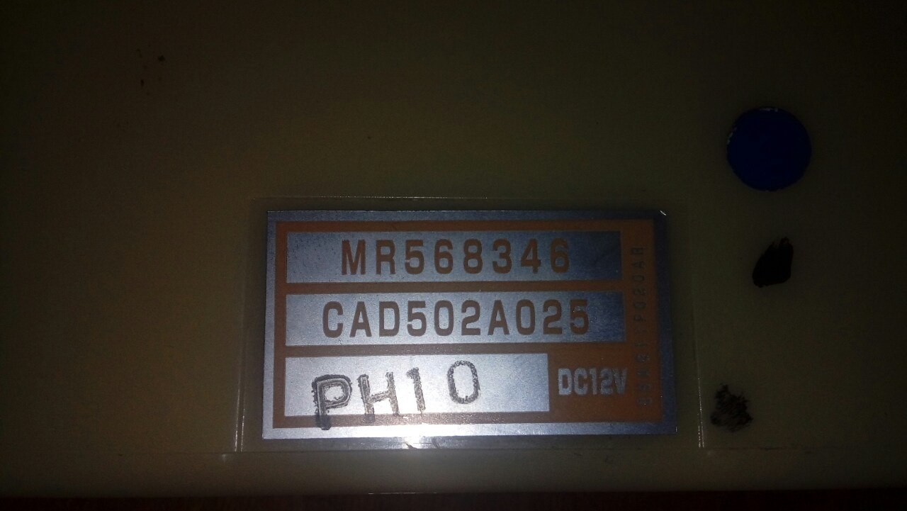

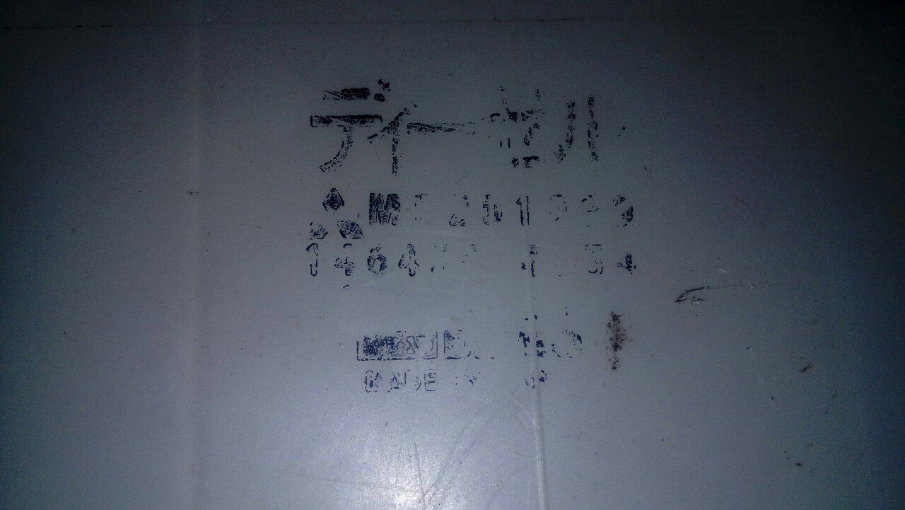

Всем привет. Имеется на руках сгоревший блок управления климат-контроля Mitsubishi Pajero Sport 1, номера(MR568346, CAD502AD25, PH10), есть похожий тоже вроде с такой же машины, только японской, маркировка стерта, разъем немного длиннее, но он рабочий. Как его можно заставить работать в этой машине? банальная препайка разъема не поможет(уже пробовали). И там и там 36 контактов, возможно там распиновка разъема различается?

нашел тему... MR201969 блок там второй. вопрос взаимозаменяемые они или нет? возможно ли как то его подружить с этой машиной без сильной переделки?

ivan2485 писал(а): вопрос взаимозаменяемые они или нет?
Скорее нет.

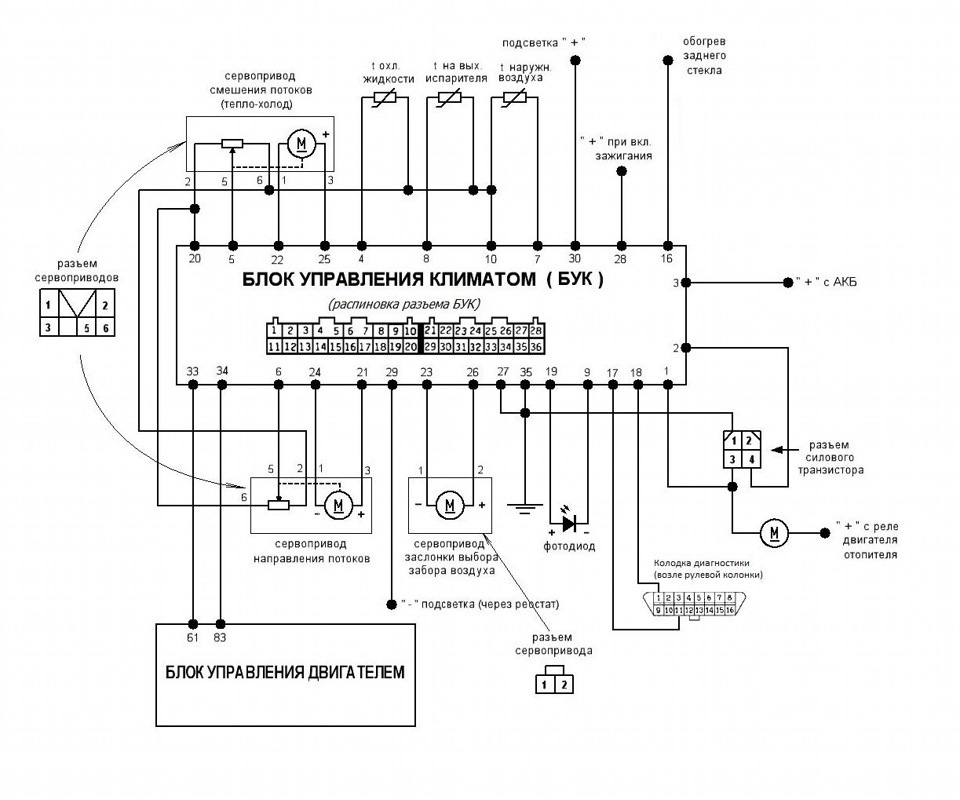

А как можно этот блок на столе подключить может кто знает? то есть не в машине? Просто я пытался старый чинить. Там сгорела дорожка, диод выгорает. Искал что там ещё сгорело. Вроде целое всё. В машину подключаешь, белый дым выходит и пред перегорает. Я вот ещё думаю, а не может ли быть что блок сдох от того что где то кз по мимо блока. А то "новый" куплю, а он тоже сгорит.

Берёшь схему, тестер и банзай....

Я подключал, нормально

Вот схема
